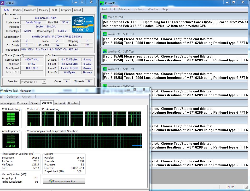

Mal zum Vergleich:
Läuft so seit 2 Jahren stabil...
Geh auch mal auf 4,4Ghz und schraube die VCore auf 1,3 runter.
