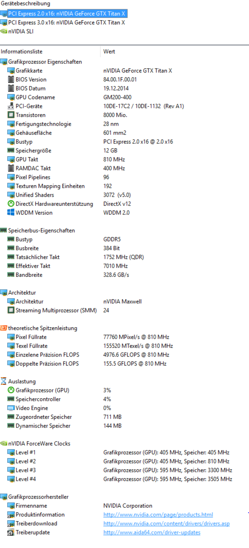

Nun noch kurz Erläuterung zu den Screenshots:

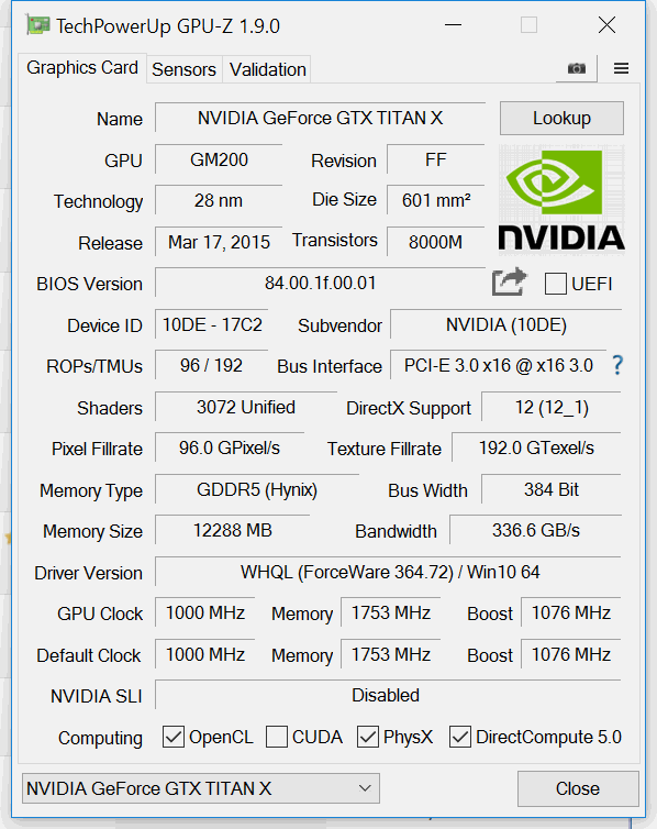

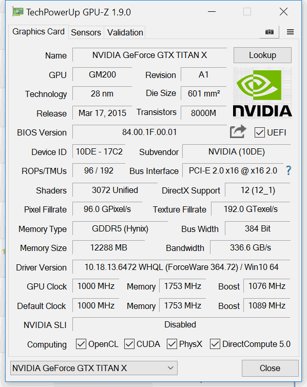

GPUz kann beide Grafikkarten identifizieren liest aber wohl Mist aus. Zumindest die Bios Version wird bei beiden Grafikakrten die Version der Palitkarte angezeigt.

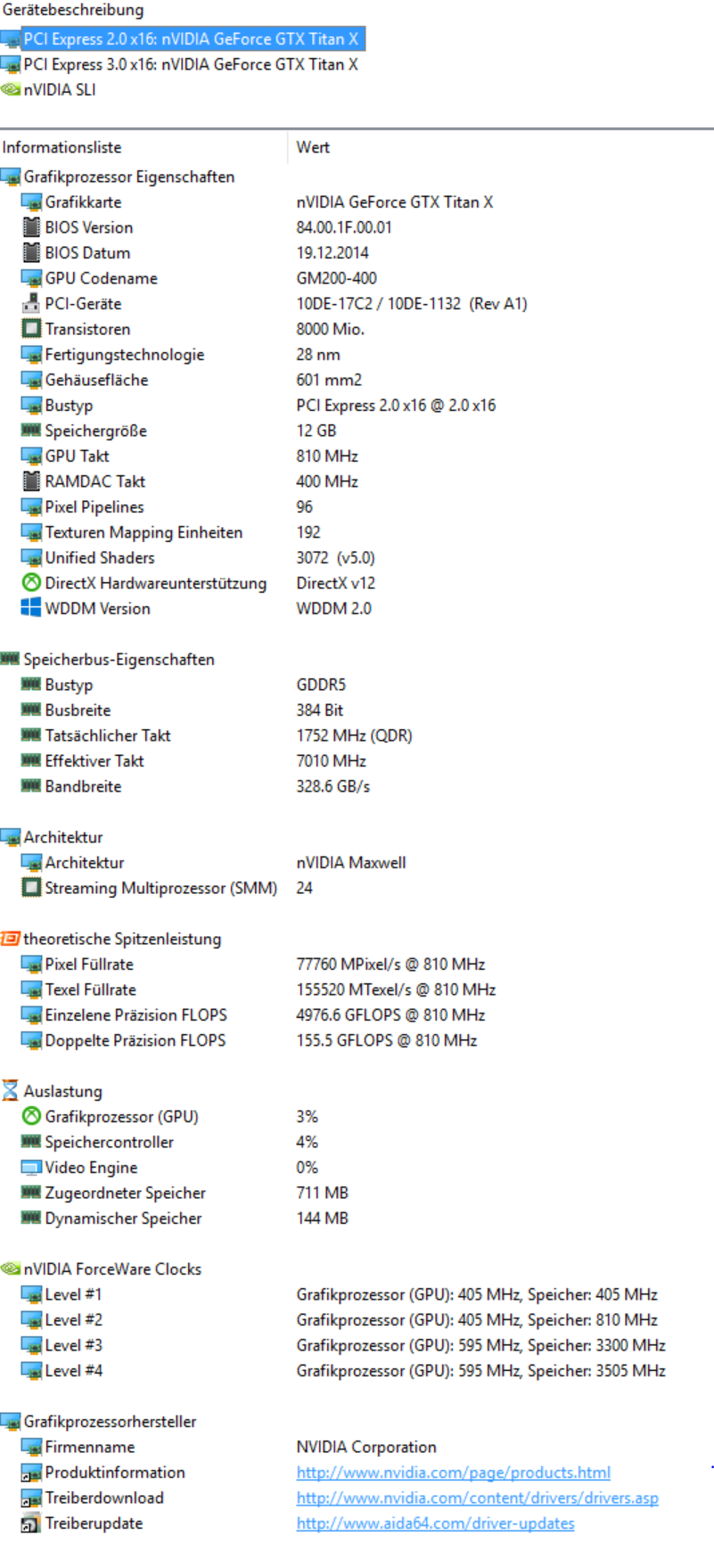

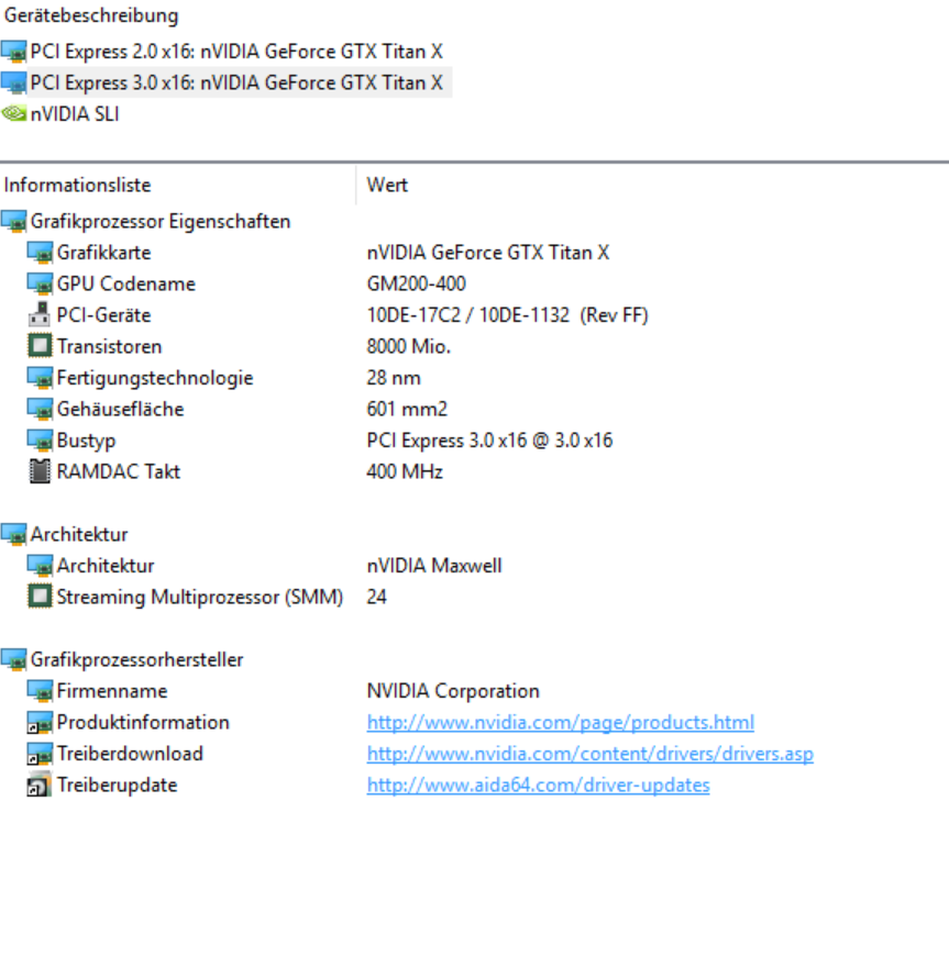

Bei Aida seht ihr denke ich selbst. Die Asuskarte zeigt nur äusserst spärliche Informationen im Vergleich zur Palit.

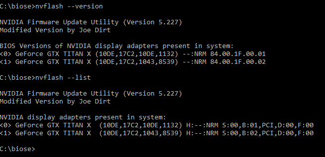

nvflash scheint das einzige Tool zu sein, dass die Biosversionen ordentlich zu unterscheiden können scheint. Auch ändert sich da die Version, wenn ich ein anderes Bios drauf packe. Es passiert also schon irgendwas, nur nicht genug.

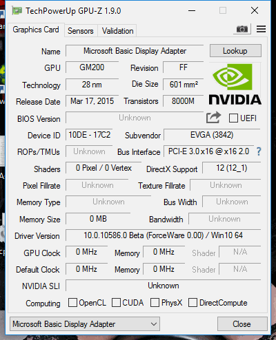

Daraus ergibt sich nun folgende Situation, dass gpuz nun zumindest nicht mehr die informationen von dern falschen KArte ausliest, sondern unknonwn bringt (siehe screenshot)
unterm strich hat sich jedoch nichts getan. habe wieder alle biose durchprobiert, die karte möchte nach wie vor nicht kooperieren.
noch ideen?
