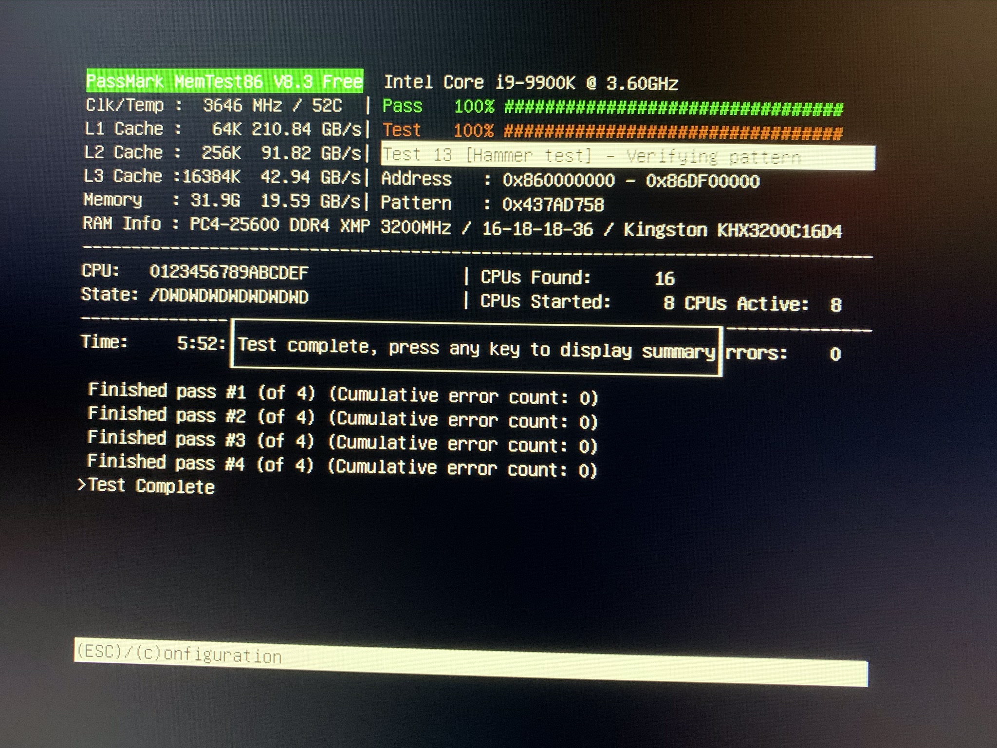

Dann habe ich direkt einen Memory Test gemacht. (MemTest) Bei 32 Gig hat es dann auch gute 6 Stunden gedauert. - Kein einziger Fehler. Hatte aber auch keinen BlueScreen mit "Memory Management"...

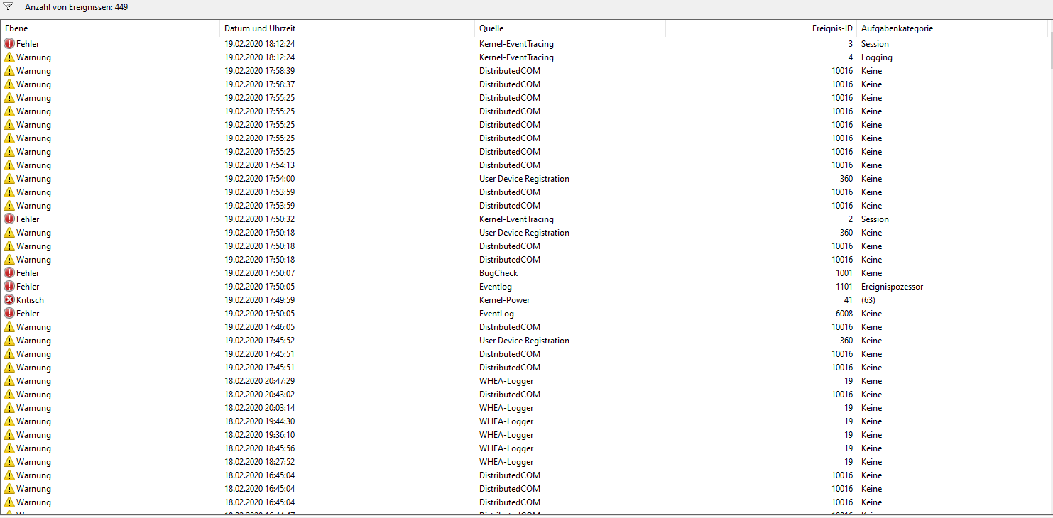

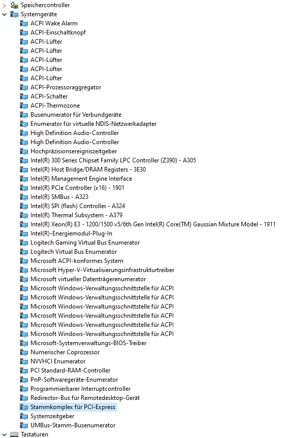

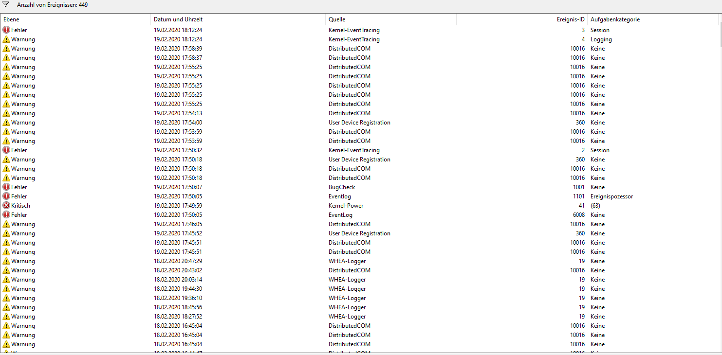

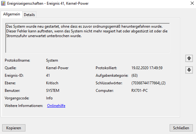

Ereignis Anzeige spuckt den Klassiker "Kernel-Power"... Hab ein paar Screens angehangen. Geräte Manager zeigt auch nichts an, was nicht initialisiert ist...

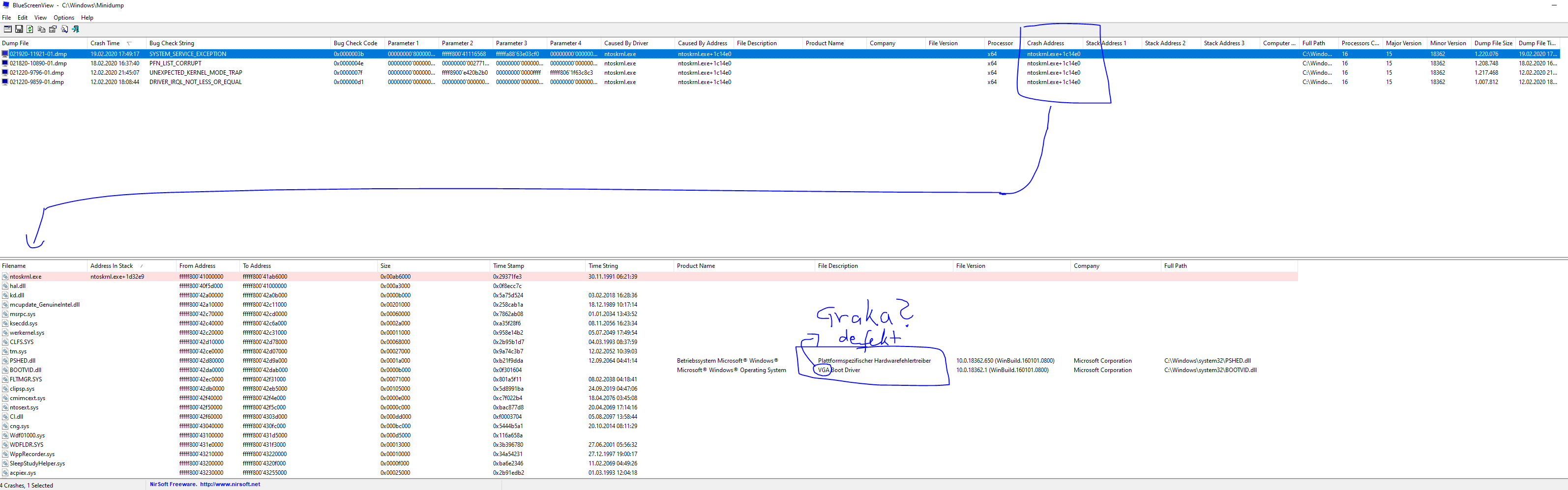

Du schreibst nett ueber die BSOD. Warum greifst Du Dir nicht die entsprechenden Tools um auszulesen was wen wann zum 🤮 gebracht hat auf der Kiste. Ich meine jetzt nicht den BlueScreenViever von Nir(vana)soft, ich denke eher an WinDBG von MS.
Welchen Memtest?
Memtests unter Windows kannst du vergessen,
die Windows eigene Speicherdiagnose ist auch unzuverläßig.
"Memtest86+" ist für DDR4 nicht geeignet.
Wenn du den Arbeitsspeicher mit einem Memtest auf Fehler/Defekt
überprüfen willst, dann hermit:
"Memtest86"
Das Ereignis ist in deinem Fall hier völlig normal erstmal,
weil dieses Ereignis jedesmal nach einem Neustart des Systems erscheint,
wenn dieses zuvor nicht ordungsgemäß heruntergefahren wurde.
Einfaches Ausschalten ohne Runterfahren, BlueSrceens (Abstürze) ..
Kenne ich von verschiedenen verbauten SSDs. Meistens Crucials. System auf ne Samsung SSD geclont.
Wohlgemerkt das scheinbar defekte System. Ruhe is :)

Nickel schrieb:
Welchen Memtest?
Yes, habe Memtest86 genommen. Bootmedium fertig gemacht und 6 Stunden laufen lassen.
Kein Fehler.
Nickel schrieb:
Den Test habe ich vor 3 Tagen gemacht.
Reaktionen: Nickel
