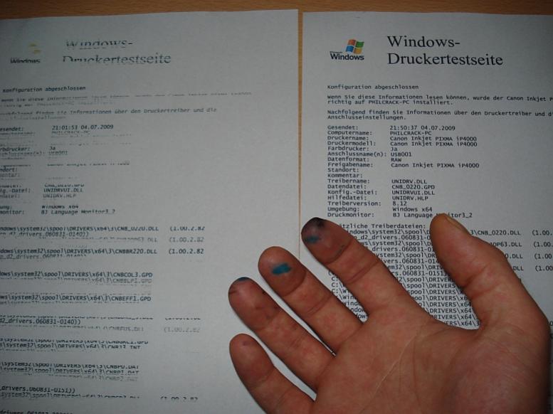

Juhu...es hat funktioniert. Anscheinend habe ich den Reset nicht ordnungsgemäß durchgeführt.
Denn ich hatte den neuen Druckkopf kurzerhand auf ein nasses Küchenpapier gelegt. Da kam einfach keine Tinte durch. Reset nochmal mit dem alten Druckkopf. Drucker von Strom getrennt, wenn der Schlitten zum herrausnehmen zur Mitte gefahren ist, und den neuen Druckkopf eingebaut. :D
Vorher war der Drucker an, ansonsten fährt der Schlitten in die Ausgangsposition.
20 mal schon die Testseite ausgedruckt...lol
Es geht...
