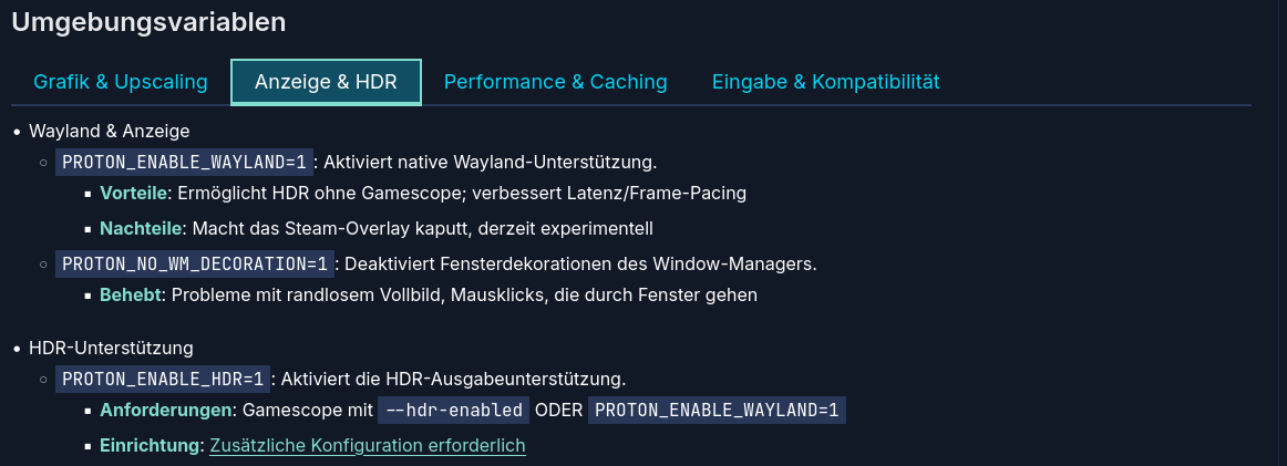

Zumindest mit dem CachyOS Proton scheint das mittlerweile vereinfacht/Vereinheitlicht zu sein:

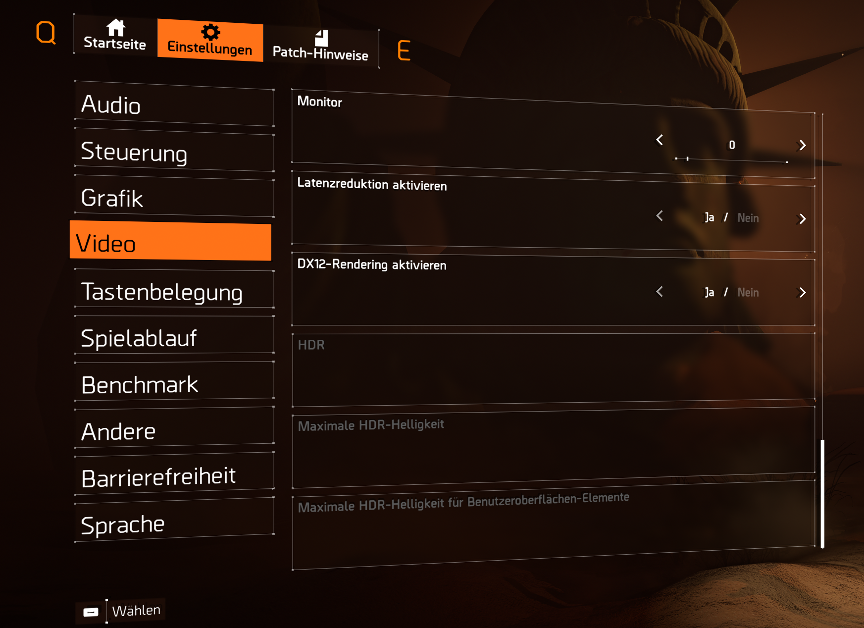

Aktuell sieht es so aus und HDR ist als Option ausgegraut:

Wie oben zu sehen, scheint es nicht zu reichen um den Spiel das Feedback zu geben, dass HDR verfügbar ist.

Egal ob ich jetzt den Startbefehl aus dem CachyOS Forum, den von @Lupus77 oder deinen Startparameter eingebe, die Option im Spiel bleibt ausgegraut.
ABER bei allen drei Varianten, behaupte ich mal, ist HDR erstmal aktiv, da der Farb- und Kontrastbereich drastisch umfangreicher ist, als ohne Startbefehl.
Ich denke hier wäre nur interessant, wenn die Grafikoption im Spiel selbst am Tone mapping was verändert/anpasst, dass man die Option dann auch aktivieren kann.
Hier fehlt dem Spiel irgendeine Information, dass die Hardware HDR tauglich ist und die Option aktiviert wird.
HDR Plasma aktiv? Startest du das Spiel über Steam oder Uplay? Falls Uplay musst du auch für Uplay die Parameter verwenden. Und Proton CachyOS 11? Mit diesen Mindestparametern sollte es laufen:
PROTON_ENABLE_WAYLAND=1 DXVK_HDR=1
