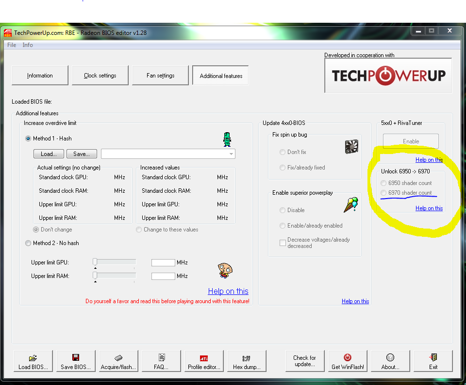

stelle den schalter im windowsbetrieb auf 1. und flash dein orig. bios wieder drauf, mit atiwinflash.
besorg dir das neuste rbe und schalte damit nur die shader frei.

Danke dir,...macht das der Karte nichts im laufenden Betrieb umschalten?
Das was ich gemacht habe, war mehr als die Shader, ja?

Wie mache ich das mit RBE, altes BIOS laden, Shader freischalten, speichern und das neue gespeicherte via ATIWinFlash laden?
Es hat geklappt, danke nochmal :)
