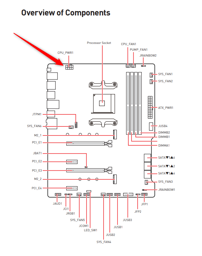

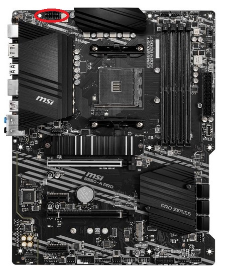

Den ATX Stecker habe ich dran, wo muss ich denn den 8 PIN vom Netzteil zum Board verlegen?

Für das MB brauchst du einen der P8/P4 Anschlüsse, die müssten unter PCIe1 und PCIe2 sein.

Kenn das Problem, an den Stecker kommt man nur schwer ran wenn Board schon verbaut ist und auch der Kühler schon auf der CPU sitzt, da hilft wohl tatsächlich nur noch mal raus mit dem Board.
Hatte ich auch gedacht, hbe jetzt erstmal links davon den Gehäuselüfter entfernt vielleicht klappt es jetzt.
könnt ihr mir noch sagen ob der Stecker der ein 8 Pin ist, wo CPU1 P4 und CPU2 P8, auf das Bord kommt oder ins netzteil?

Auf der Netzteilseite müsste der CPU P4/P8 10 Pins haben.
alles klar, habs geschafft.
falls jemand mit dem Gehäuse das sebe Problem haben sollte, es reicht einigermaßen, wenn man den Gehäuselüfter links abbaut.
