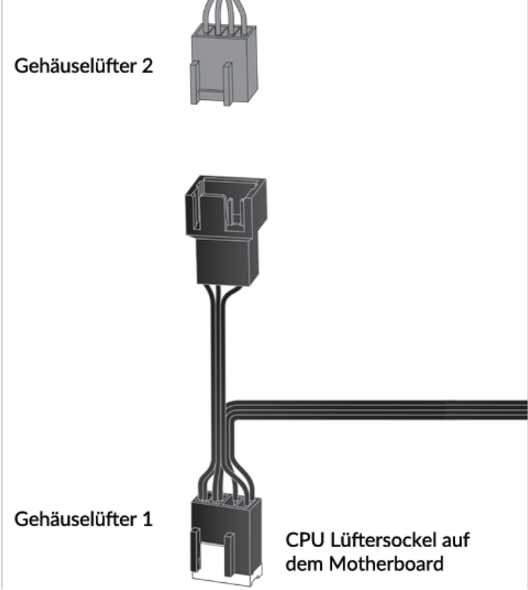

Die Gehäuselüfter würde ich über das Board steuern. Dein Gehäuse hat 3 Lüfter, dein Board hat 1x CPU-Lüfter 4-Pin, 6x Lüfter 4-Pin, 1x Lüfter/Pumpe 4-Pin Anschlüsse.
Die Lüfter des CPU Kühlers natürlich an an den CPU Lüfter Anschluss, die Gehäuselüfter an drei der sechs Lüfter Anschlüsse. In dem Video weiter unten siehst du ab ca. 2:10, wie die beiden Lüfter des CPU Kühlers miteinander verbunden und angeschlossen werden.

Hier noch das Video bezüglich der Lüfter des CPU Kühlers und noch weiter unten auch ein Bild dazu:

Die CPU Kühler habe ich extakt so verbunden und angesteckt, leider läuft trotzdem nur ein Lüfter von den 2.

Alles richtig und fest zusammengesteckt, wie in Beitrag #86 beschrieben?
Um einen Defekt des Lüfters auszuschließen (oder zu bestätigen), stecke mal den im Dual-Betrieb nicht funktionierenden Lüfter alleine auf den CPU Lüfteranschluss am Board und schau, ob er dann funktioniert.
