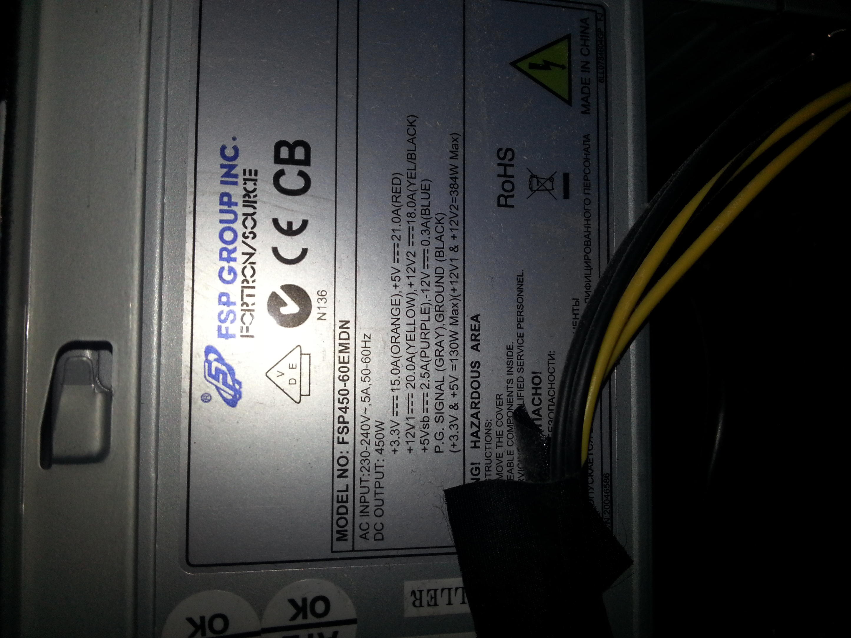

Auf jeden Fall ist das Netzteil interessant und wieviel Platz du für eine neue Grafikkarte hast.

Der Engpass bei Spielen ist definitiv die Grafikkarte, die CPU ist eigentlich noch ganz brauchbar. Den RAM würd ich noch erweitern und eine SSD nachrüsten falls noch nicht vorhanden. Wichtig wäre noch zu wissen was für ein Netzteil (am besten ein Foto vom Typenschild) und Mainboard da drin ist (z.B. wegen RAM erweitern, ob noch Slots frei sind)

Danke für die vielen Antworten erstmal.
Das Bild des Netzteils habe ich mal in den Anhang gepackt.
Beim Mainboard habe ich nur herausgefunden, dass es das Medion MS-7707 ist. Reicht das?

Das Netzteil ist eigentlich ganz ok und liefert 384W auf 12V, das sollte für ne gute Karte reichen (für die Spitzenmodelle wirds zu knapp)
Das Board ist ein µATX mit nur 2 RAM-Sockel. Von daher wird da wohl ein neues Set fällig wenn man aufrüstet. Würd ich aber trotzdem machen und ein 8GB Kit (DDR3 1600) holen.
