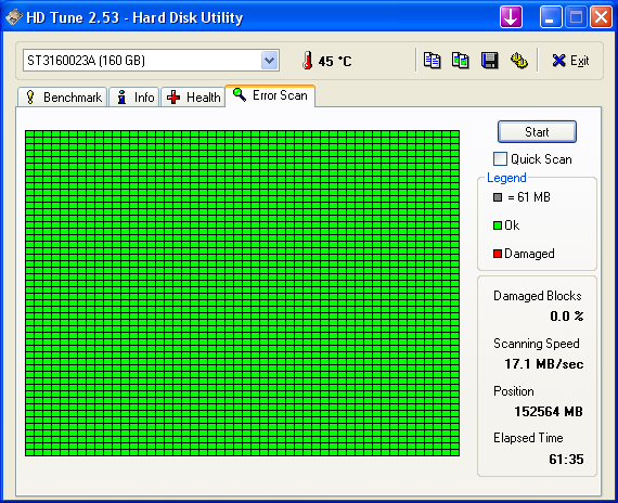

Der erste Test mit HDTune lief gerade unbeaufsichtigt, als ich dann gerade mal kontrolliert habe, war das Fester verschwunden und der PC neu gestartet... vermute er ist mal wieder "einfach so ausgegangen". Versuche es jetzt noch einmal und lasse euch - sofern er nicht wieder die Grätsche macht - das Ergebnis wissen.
EDIT: Ich habe jetzt noch alte WLP gefunden (etwas älter als 1 Jahr) - kann man die noch verwenden, war in kleiner Dose aus Plastik in einer geschlossenen Plastiktüte

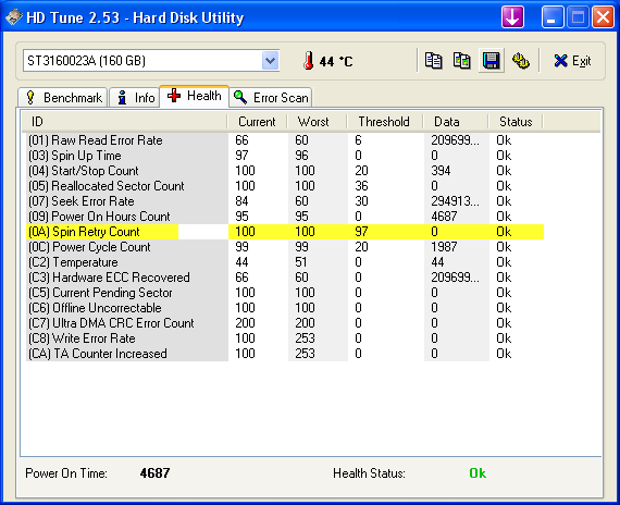

EDIT 2: Hier meine HD Tune - Ergebnisse
HD Tune: ST3160023A Error Scan
Scanned data : 152564 MB
Damaged Blocks : 0.0 %
Elapsed Time : 61:35
Also scheint doch mit der Festplatte alles okay zu sein ?
