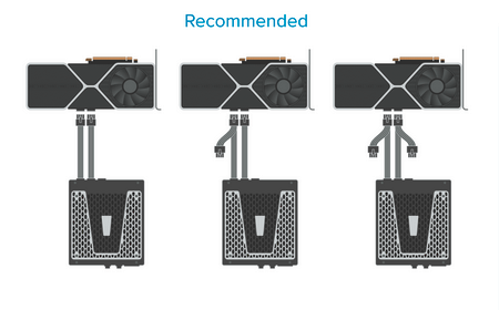

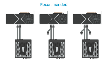

Zwei separate Kabel nutzen, vom Adapter der RX 4070 zum Seasonic Netzteil,
an zwei PCIe Anschlüsse dort.
Nicht nur ein Y-Kabel nehmen.
