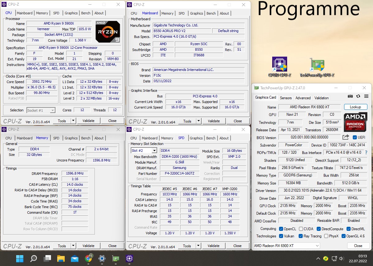

Du Kannst auch Programme wie CPU-Z und GPU-Z nutzen, da stehen auch wichtige Infos Über die Hardware.
Frage wie hast du die Hardware Sauber gemacht?
Hast du z.B. den CPU Kühler abgemacht und keine neue Wärmeleitpaste aufgetragen? Oder hat sich der Kühler nur beim Sauber machen gelöst?
Hier ein Beispiel wie du uns deine Hardware gut auflisten kannst.
Hier sind die wichtigsten Infos über CPU, RAM, Mainboard und GPU.
