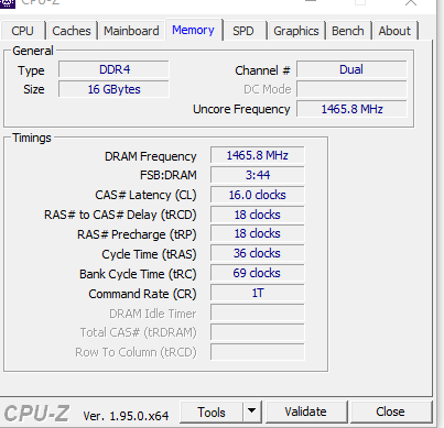

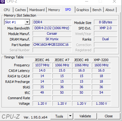

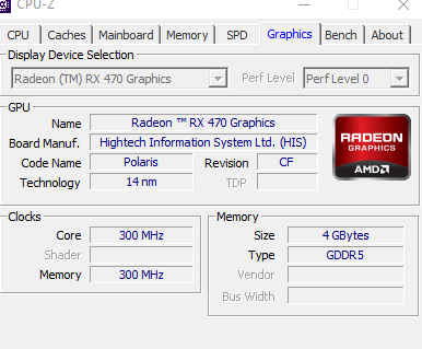

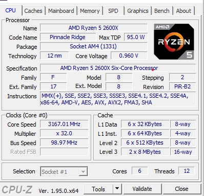

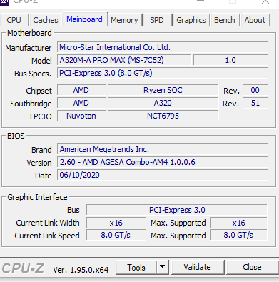

Zum Beispiel so etwas und meine Frage hast du nicht beantwortet und auf den Rest bist du nicht vollständig eingegangen...
Bilder aus CPUz (alle...) würden auch die meisten Fragen beantworten.

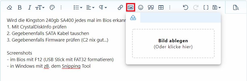

Screenshots
  • im Bios mit F12 (USB Stick mit FAT32 formatieren)
  • in Windows mit zB. dem Snipping Tool

RAM Chips von Hynix (habe ich auch^^) und XMP sind auch so eine Sache, würde daher erstmal ohne versuchen wenn CrystalDiskInfo nichts verdächtiges ausspuckt.
Davon abgesehen, wenn du schon Bios 7C52v26 verwendest, dann kannst du auch auf 7C52v28 updaten.
Vielen Dank. Das Bios Update mache ich mal! Die SSD habe ich mit meiner alten Config bereits damit getestet, naja eventuell gibts ja jetzt Probleme, mache ich daher mal.

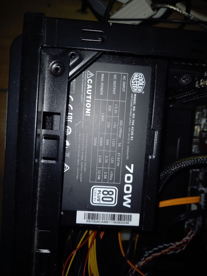

Übrigens ist das Netzteil anders als angegeben, von Coolermaster, nicht von Thermaltake. Denke mal, die Marke ist qualitativ etwas besser.

ATX 2.3
Das war damals 2014 als es rausgekommen ist schon total veraltet. Wo hast den Ladenhüter denn aufgetrieben? Gebraucht bei eBay?
Also solche Kaltstartprobleme kommen halt sehr oft vom Netzteil. Für 40-50€ 700Watt kann einfach nix taugen. Ist auch total überdimensioniert für dein System.
Vielen Dank... good to know. Scheiße... dann muss ich mir wohl nen neues zulegen :/.. Haha, habe ich vor 2 Jahren beim Saturn gekauft, wohl nicht die beste Idee gewesen.
Ich kann's nicht garantieren, dass es die Ursache ist, aber passt schon sehr gut
