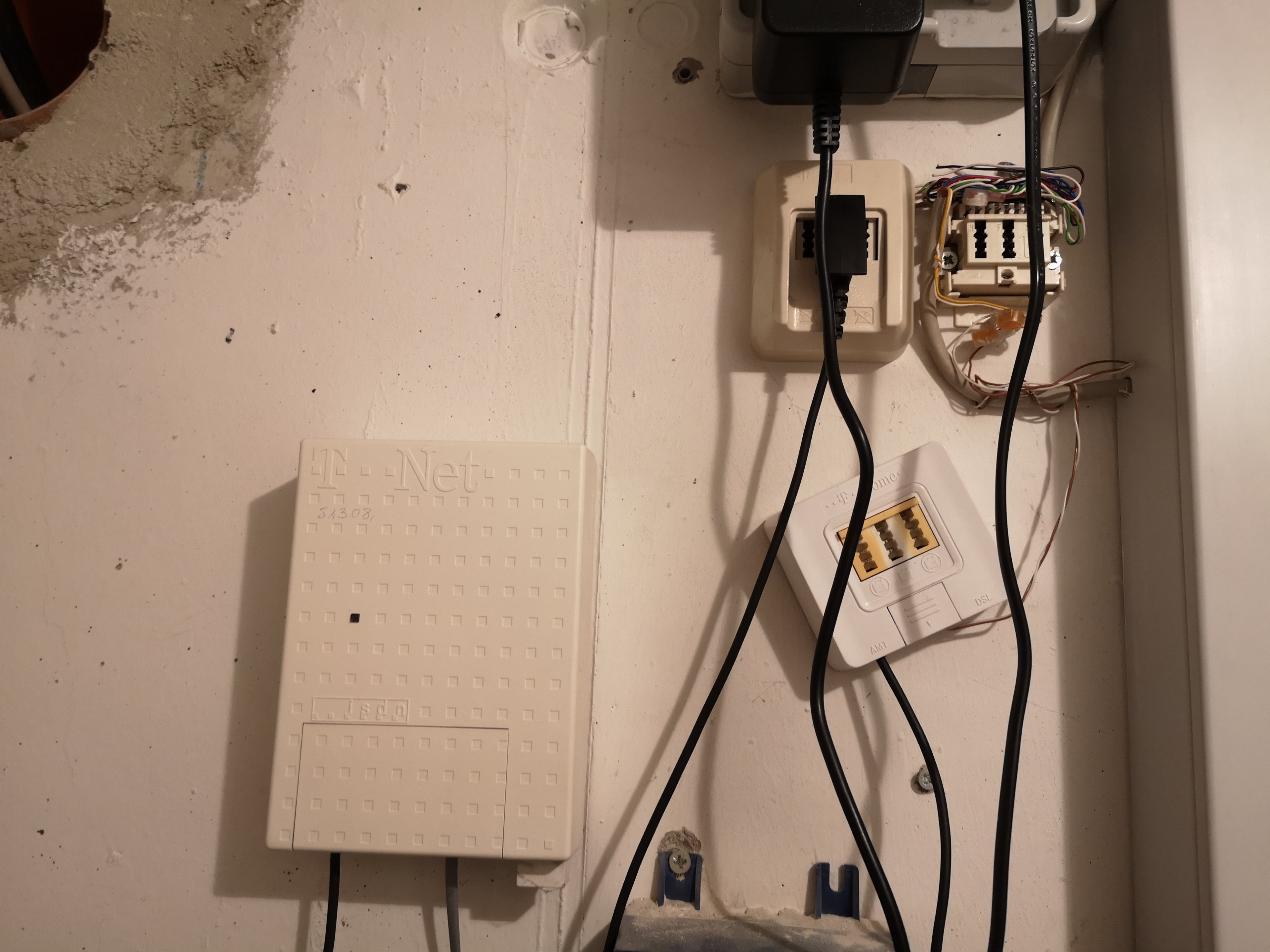

Bis jetzt war ich noch nicht in der Lage die genaue Bezeichnung der Kabel, mit denen die einzelnen Tae Dosen angeschlossen sind, zu identifizieren. Sämtliche Bilder verschiedenster Cat. 5 - 7 Kabel, die ich bis jetzt im Internet finden konnte, besitzen eine andere Isolierung und anders farbige Adern. Somit kann ich auch schlecht die Tae Dosen durch Rj45 Dosen ersetzen, da ich nicht weiß wie ich diese genau Anschließen muss. Wenn jemand dazu seine Erfahrungen bzw. Fachwissen äußern könnte, wäre ich sehr dankbar :)
Aus meiner Recherche ergab sich außerdem, das im Normalfall der Hausanschluss der Leitung an der 1. Tae Box angeklemmt ist. Nun besitzen wir leider zwei davon welche zusammen mit einem Splitter und einem mittig ab isolierten Kabel verbunden wurden. Mir ist hierbei bewusst, dass ich an dieser Dose selbst nicht ran darf ohne die Gewährleistung der Telekom zunichte zu machen. Rein aus Interesse habe ich diese dennoch aufgeschraubt um die Verkabelung zu begutachten.

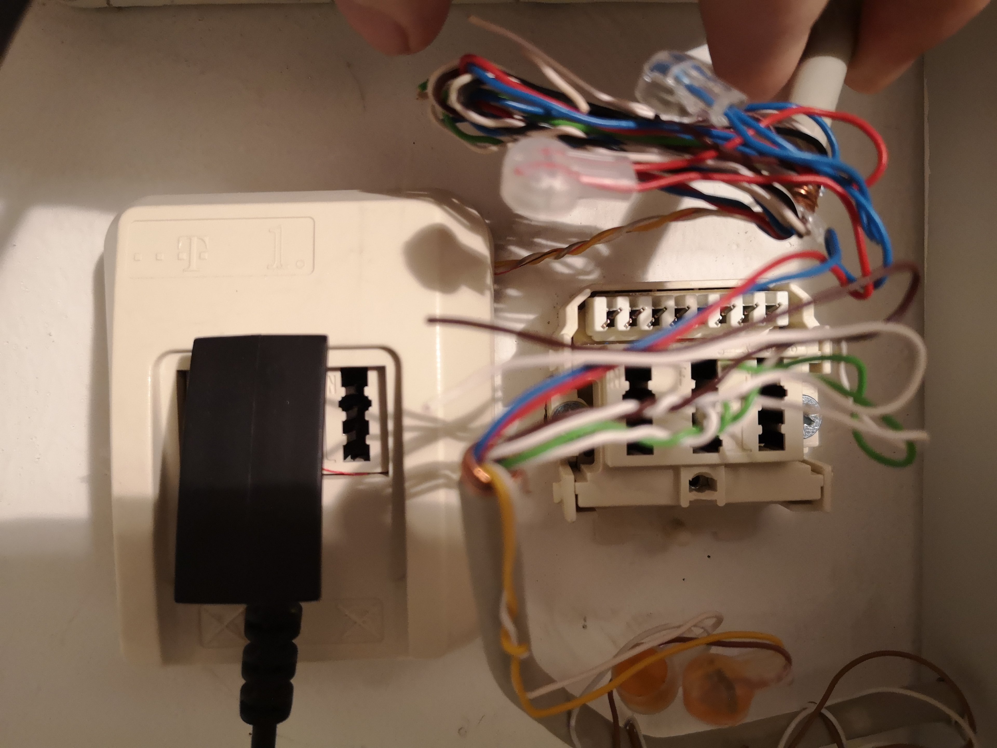

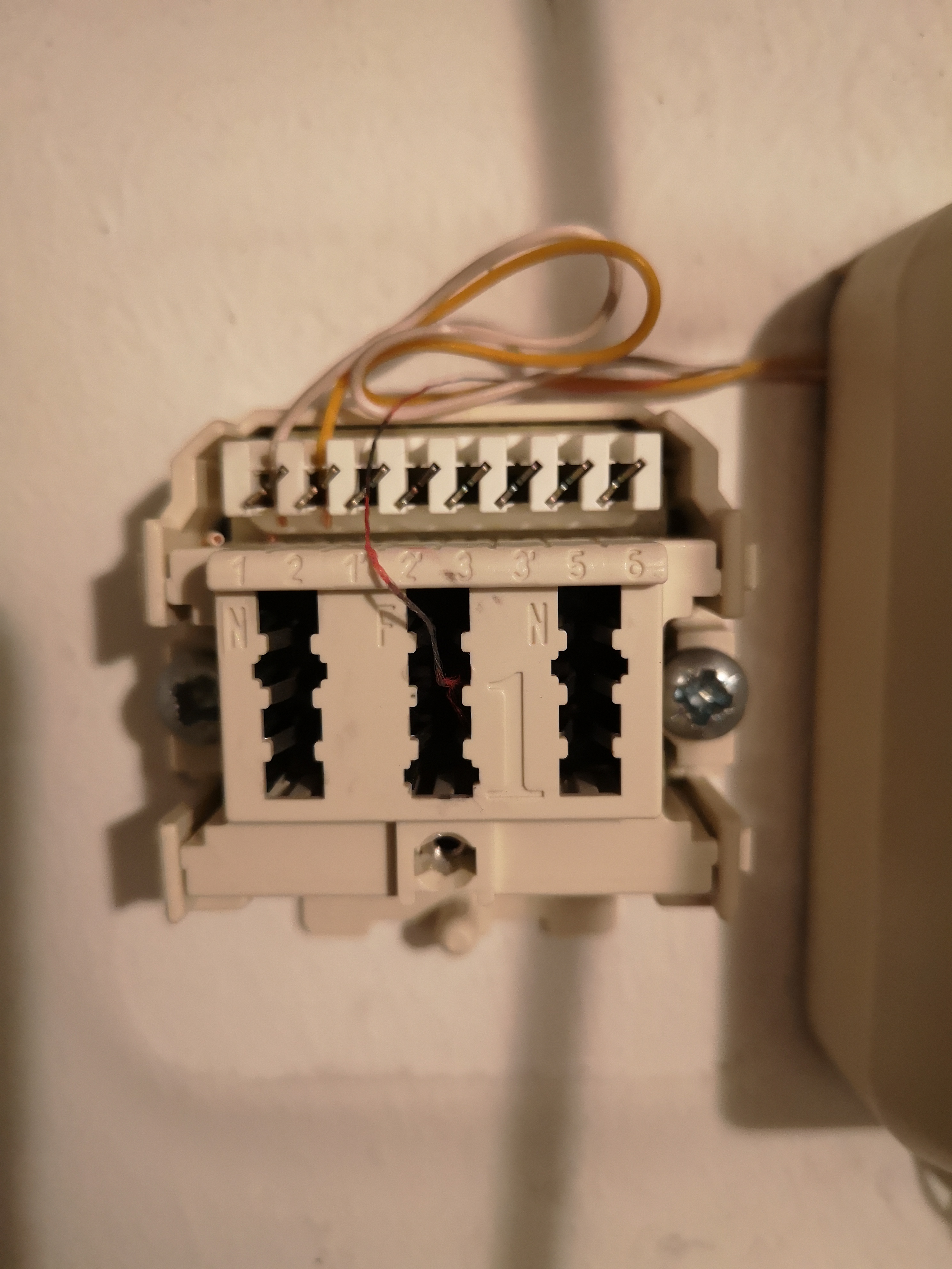

Übersicht beider Dosen. Die Rechte ist nicht angeschlossen und wird scheinbar als Abdeckung für die Kabel missbraucht.

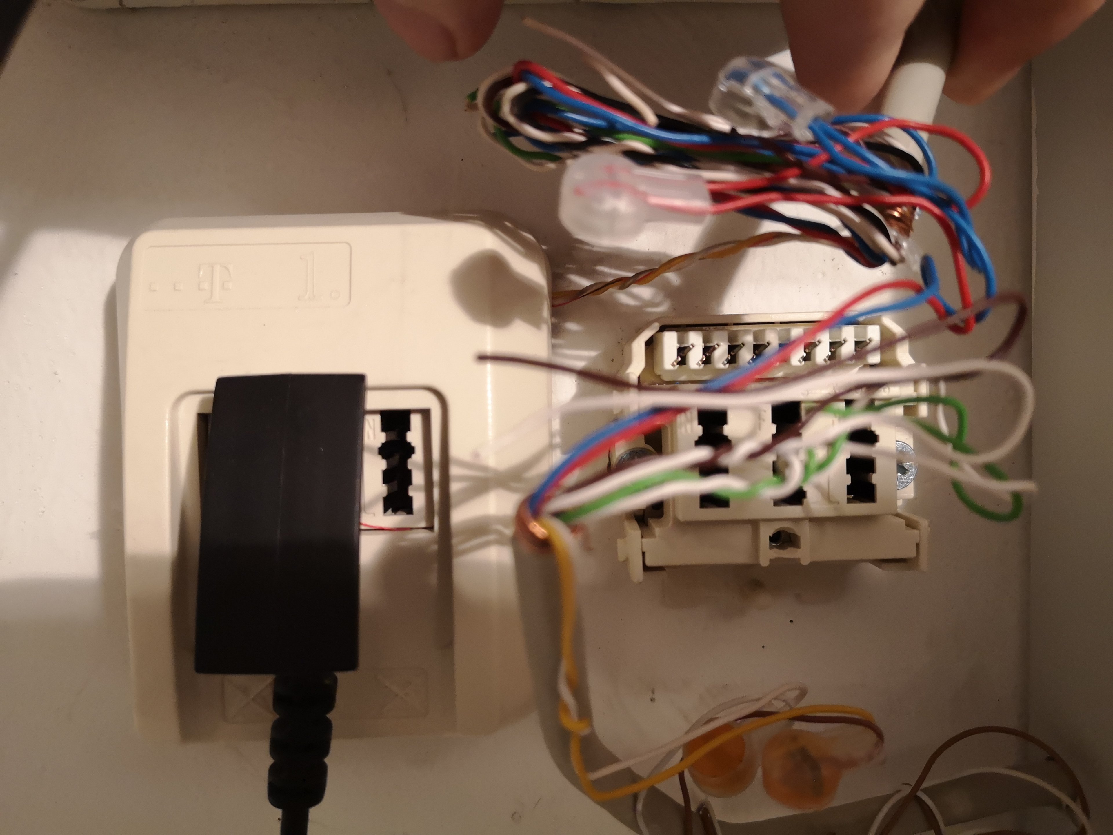

2x Adern wurden vom Kabel gekappt und führen in die linke Tae Dose. An dieser hängt wiederum der Splitter welcher dann wiederum mit den beiden anderen Losen Aderenden verbunden wurde und dann direkt zur Rj45 Dose im Dachgeschoss führt.
Die linke, angeschlossene Tae Dose.
Hierzu wäre jetzt die Frage ob man das Kabel nicht komplett kappen könnte um den Hausanschluss komplett mit der 1. Tae Dose zu verkabeln um den Anschluss zum Dachgeschoss auch an das Patchpanel anschließen zu können. Dies darf ja nicht selbst gemacht werden ohne die Gewährleistung des Anbieters zu verlieren. Wie aufwendig wäre dies? Schließlich liegt ja auch Spannung auf dem Kabel und da dieses ja direkt zum nächsten Verteilerkasten läuft und somit nicht eben mal abgehängt werden kann wäre dies gefahrlos doch gar nicht machbar?
Des weiteren habe ich bei meiner Recherche festgestellt, dass ein Patchpanel geerdet werden muss. In Bezug darauf habe ich mich bereits etwas über die Potentialausgleichsschiene informiert. Bis jetzt war ich noch nicht in der Lage so eine im Haushalt ausfindig zu machen. Direkt neben den ganzen Verkabelungen hängt auch ein Verteilerkasten. Könnte ich darüber das Patchpanel erden?

das von oben kommende Kabel (sieht fast wie ein UTP-Kabel aus) liefert über das gelb-weiße Paar den Telekomanschluss auf die linke Dose (wo der Splitter steckt)
Nach dem Splitter gehen mit einem neuen Kabelstück das braun-weiße Paar auf das Kabel von rechts.
Die Dinger, die so Oval-länglich aussehen würde ich als Klemmverbinder für zwei Kabel beschreiben (ob da noch Widerstände drinnen sind, kann ich nicht sagen).
Sprich:
Hausanschluss mit oberem Kabel auf die linke Dose, von dort dann zum Splitter.
Anschließendüber Kabelsalat und Klemmverbinder in das Kabel von rechts. Dies sollte eigentlich das Kabel sein, welches zu einer TK-Anlage oder dem NTBA (für ISDN) führt (oder zum DSL-Modem)
Die rechte Dose scheint mir (vgl. vorletztes Bild) nicht aufgelegt/angeschlossen zu sein. Hier war vorher wohl mal ein Telefon/eine Nebenstelle/... angebracht
Okey, dass das Klemmverbinder sind darauf hätte ich eigentlich auch kommen müssen. Da merk ich mal wieder das Theorie und Praxis ein rießen unterschied sind 😂

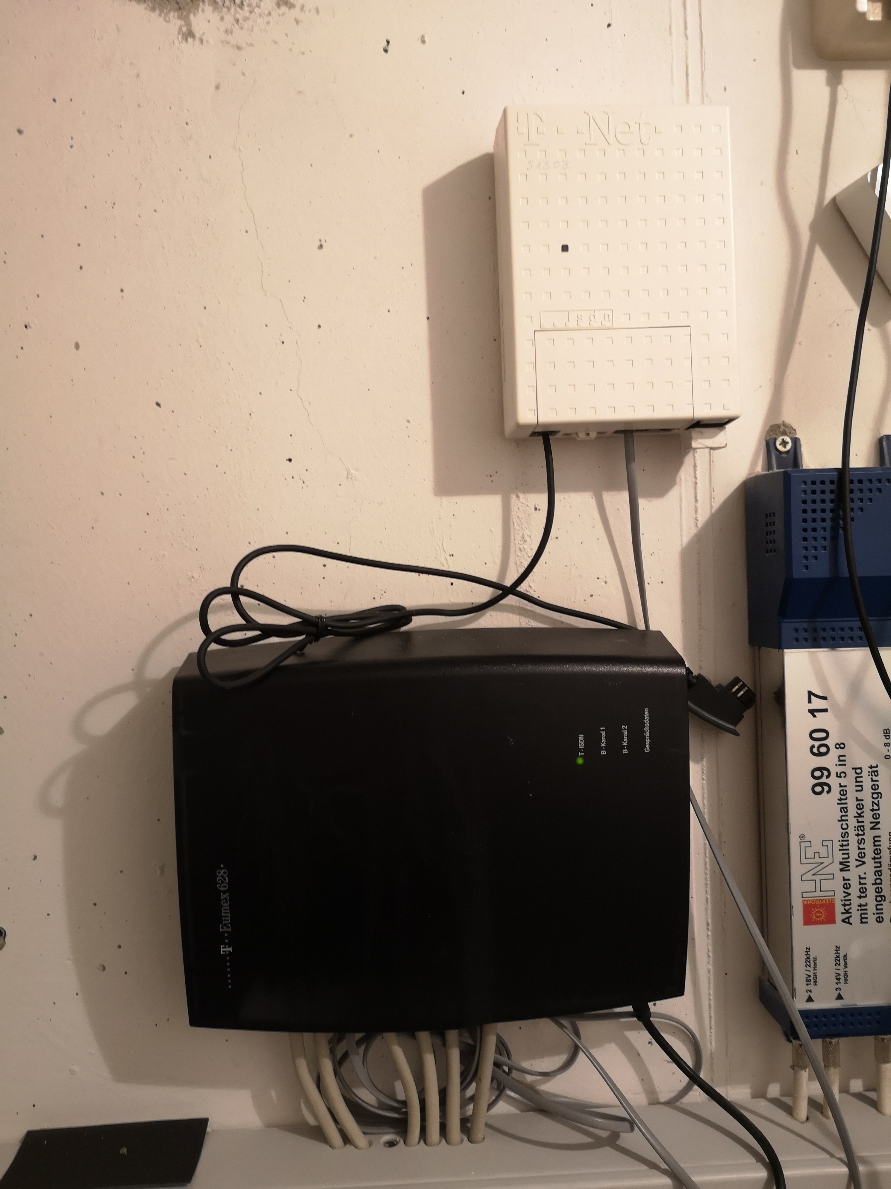

So habe ich mir das ganze auch schon gedacht. Habe heute auch schon mal den Kabelkanal geöffnet und die Kabel soweit verfolgt wie ich konnte.
Über dem vertikalen Kabelkanal befindet sich noch ein horizontaler welcher an beide Enden des Kellers führt. Soweit ich das jetzt zurückverfolgen konnte ist das obere Kabel das einzige, welches nach links und somit weg von der ganzen Installation führt. Hätte jetzt auch gedacht, dass das der Hausanschluss ist. Das rechte Kabel führt, zusammen mit den anderen Kabeln aus der ISDN-Telefonanlage, bis zum Heizungsraum und verschwindet dann (vermutlich durch Leerrohre) in der Wand. Sichtbar werden diese Kabel erst wieder hinter einem weiteren Verteilerkasten 1 Stockwerk weiter oben und führen dann durch sichtbare Leerrohre weiter zu den Tae Dosen und der vereinzelten Rj45 Dose. Die rechte Dose ist nicht angeschlossen.
D.h. ich bin jetzt einfach mal davon ausgegangen, dass das untere Kabel der linken Tae Dose zum einzigen Rj45 Anschluss im Haus führt.

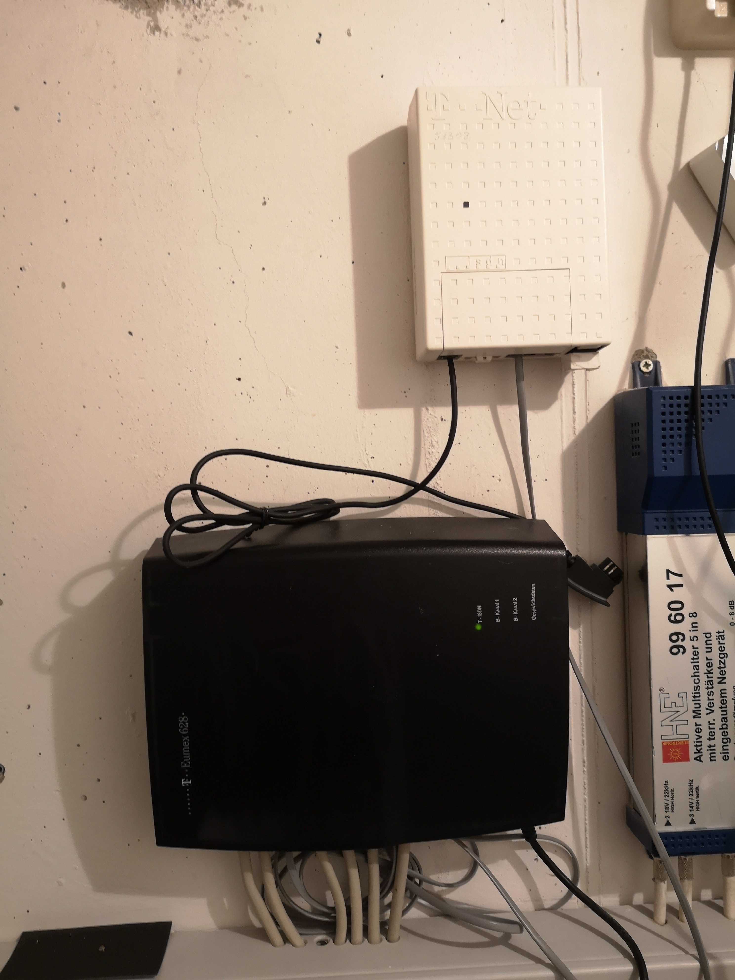

Ein NTBA ist zwar noch vorhanden, allerdings lediglich mit der ISDN-Telefonanlage verbunden. Nicht jedoch mit anderen Kabeln oder Tae Dosen.

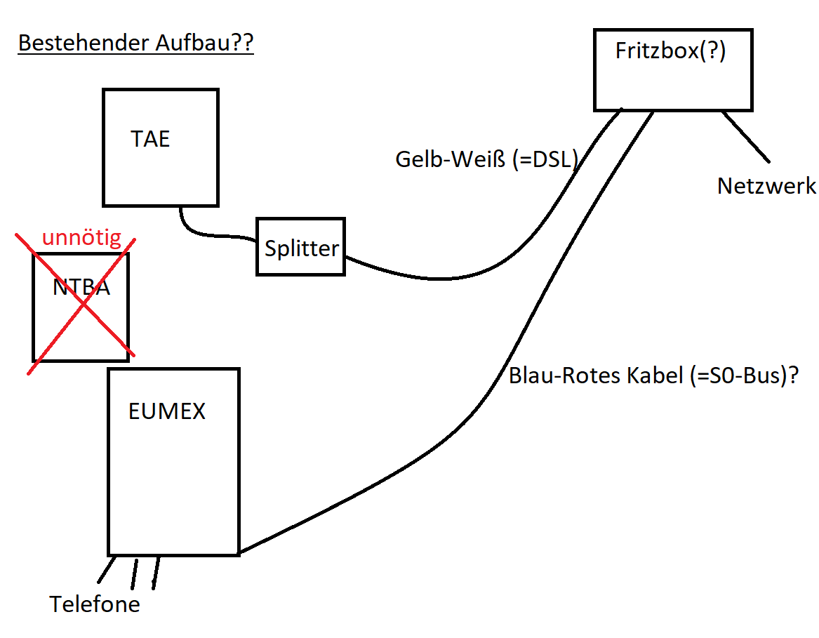

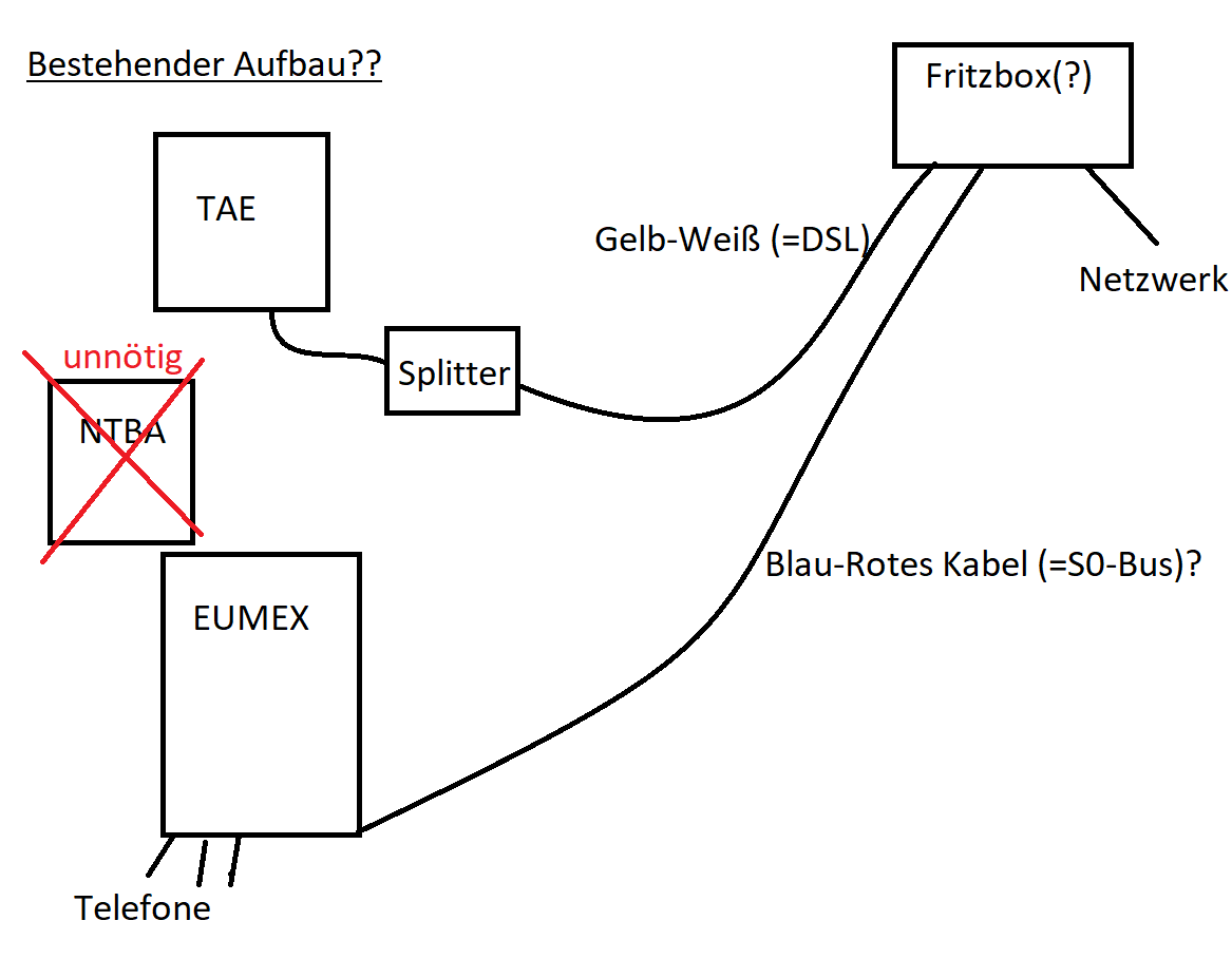

OK, das Bild wird etwas klarer:
Was mich zumindest etwas wundert, ist die Verkabelung des NTBA. Der sollte normalerweise mit dem schwarzen Stecker im Splitter stecken und dann mit dem grauen (wie eingebaut) in die TK-Anlage gehen.
Da der NTBA aber nicht mit dem Splitter verbunden ist, gibt es nur zwei mögliche Ergebnisse:
1) er ist komplett unnötig (da kein Strom anliegt, dient er auch nicht zur Spannungsversorgung des S0-ISDN-Bus (kommt von der Eumex)
2) das Telefon/die Anlage funktioniert nicht, weil kein NTBA zwischen ihr und dem Splitter hängt.
Der neue "Router" muss also an die Stelle des Splitters eingebaut werden. Allerdings geht die Eumex dann auch nicht mehr, da (wenn es der Speedport Smart 3 ist) hier kein S0-ISDN-Bus aufgebaut wird. Du kannst aber zwei analoge Telefone direkt daran anschließen
EDIT/Ergänzungen:
Ist die alte Eumex-Anlage überhaupt noch in Betrieb oder wie bekommt ihr euer ISDN-Signal aus dem VDSL-Anschluss ausgeleitet? Evtl. noch ein weiteres Zwischengerät, welches über die blau-roten Kabel von oben kommen? Also irgend ein Wandler von VOIP-->ISDN im Haus noch installiert?
Oder steht oben gar eine Fritzbox/... welche mit der DSL-Seite an den Splitter führt und mit der S0-Seite auch in den Keller zurück an die Eumexanlage?
EDIT 2: Bild ergänzt

Die ISDN-Anlage ist seid der Zwangsumstellung auf VoiP vor einem Jahr nicht mehr aktiv. Meine Eltern haben sich damals kurzerhand entschlossen einfach DECT Telefone mit dem alten Speedport Smart (1) als Basis zu verwenden. Daher will ich sie ja auch entfernen da sie so momentan nur Platz weg nimmt und ich die daran angeschlossenen Kabel als Netzwerkkabel zweckentfremden möchte (bzw. wenn es ja UTP Kabel sind, sind es ja schon Netzwerkkabel).
Das ein VOIP-->ISDN (oder anderweitige) Wandler installiert ist, wäre mir unbekannt. Da sämtliche Netzwerk Installationen eigentlich an diesem Platz vorgenommen werden und ich dort keine weiteren mir unbekannten Geräte ausfindig machen kann, gehe ich davon aus das dies auch so ist.

DAS ist die fehlende Information gewesen!
Also, was du machen könntest:
1) du machst die TAE-Dose auf und klemmst das gelb-weiße Adernpaar des rechten Kabels dort direkt an. Allerdings ist in diesen (älteren) Dosen oft der Prüfwiderstand der Telekom integriert (auch musst du die Dose dabei öffnen). Anschließend den neuen Speedport oben anstelle des alten hinstellen und WLAN/DECT/VOIP/VDSL einrichten.
2) Du willst einen Stecker in der TAE-Dose haben, der in das gelb-weiße Adernpaar des rechten Kabels geht (und dann noch oben neuer Speedport...)
Hier könntest du das Anschlusskabel vom Splitter (oder NTBA) auf der einen Seite kappen und mit dem passenden gelb-weiße Adernpaar des rechten Kabels verbinden)
3) Du probierst, ob du die untere Verkabelung MIT SPLITTER so lassen kannst und einfach oben den Speedport austauscht. Oft (nicht immer) macht der Splitter keinen Unterschied.
Was die Länge von TAE zum Router angeht, so musst du das austesten. Sind glaube ich auf eine gewisse Länge spezifiziert (ist nur der garantierte Wert, meist geht auch mehr)
Wenn du die DECT/VOIP-Einstellungen nicht gleich machen möchtest, so kannst du probieren, den neuen Speedport zunächst für Modem und Internet zu verwenden und den alten Speedport schließt du per LAN-Kabel an den neuen an und lässt ihn als VOIP-DECT-Telefonanlage laufen. Kann übergangsweise evtl. etwas Zeit sparen, ist aber nicht die schöne Lösung.
In allen Fällen würde ich aber die alte Anlage dann komplett wegbauen (Kabel sind da nicht netzwerkfähig)
(Wenn ihr eine (ältere) Fritzbox o.Ä. genommen hättet, hättet ihr einen Wandler VOIP-->ISDN gehabt und die alte Anlage weiter verwenden können.)

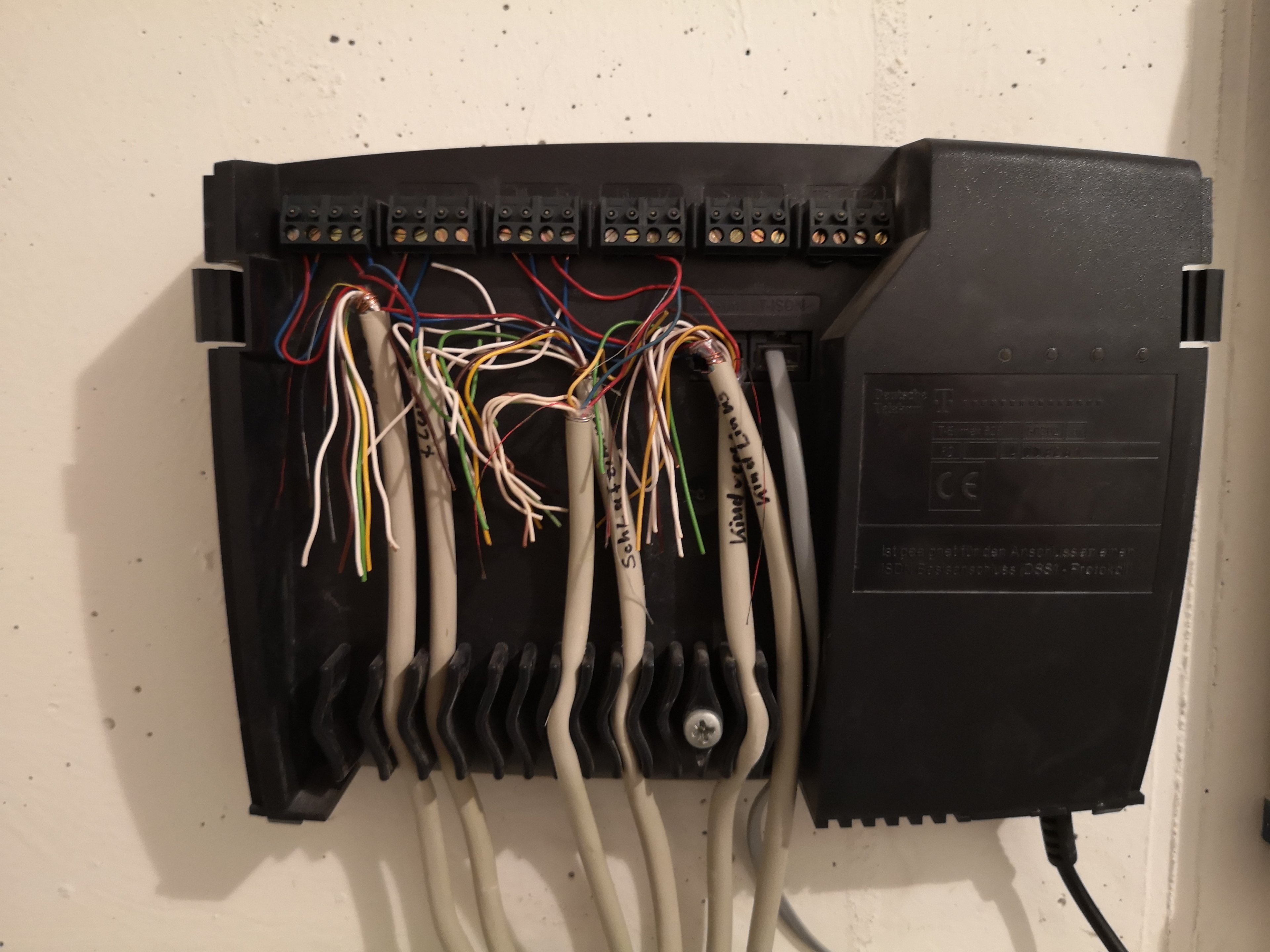

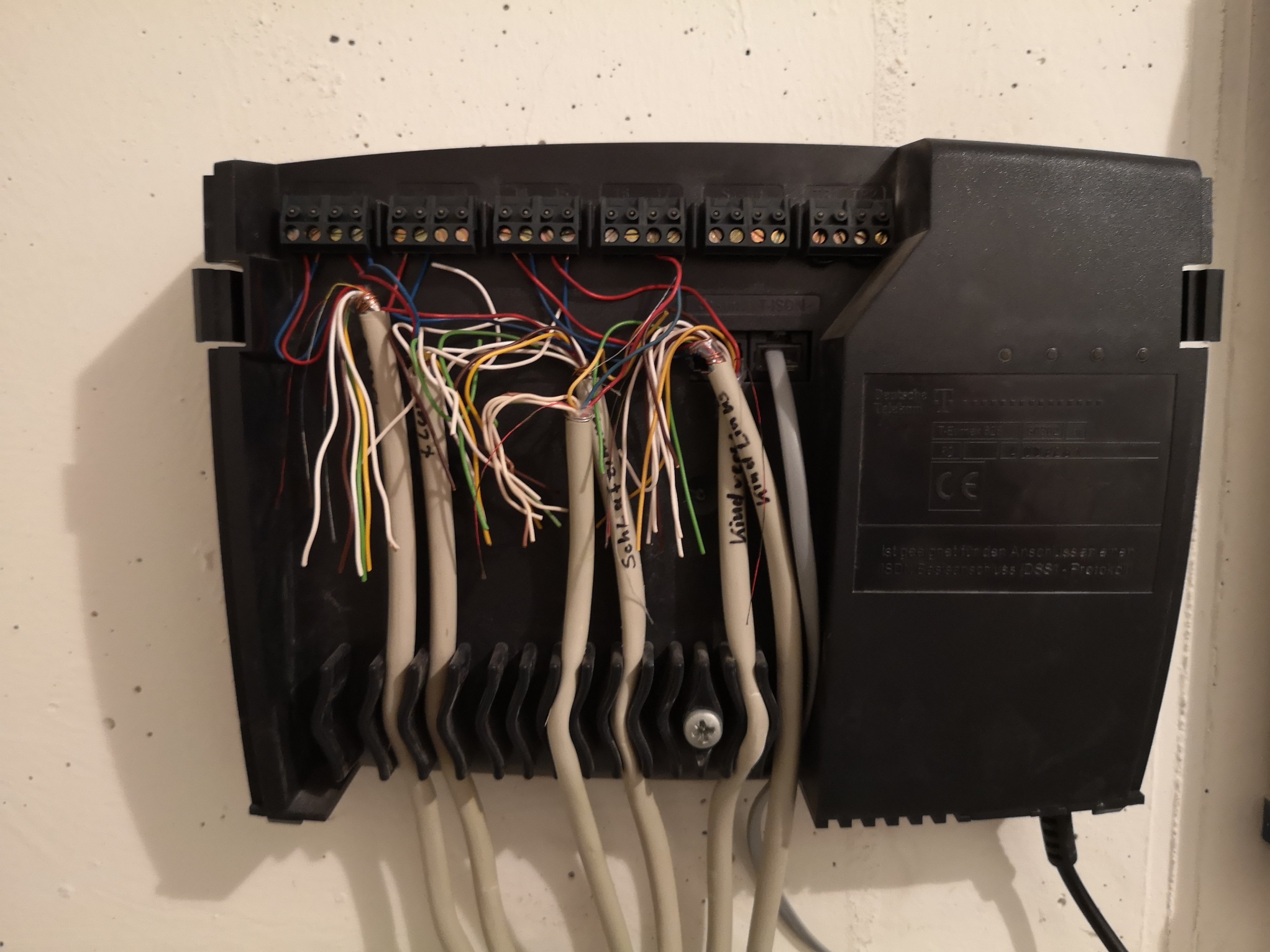

Diese habe ich heute bereits abgebaut. Eine Wiederverwendung der alten ISDN-Telefonanlage und ein Umstieg auf eine Fritzbox ist von meinen Eltern allerdings nicht erwünscht (k.A. warum, verwende seid Jahren selbst zuverlässig Fritzbox Router).

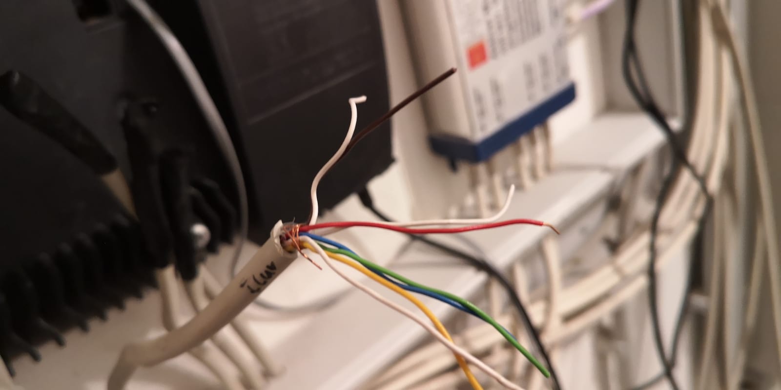

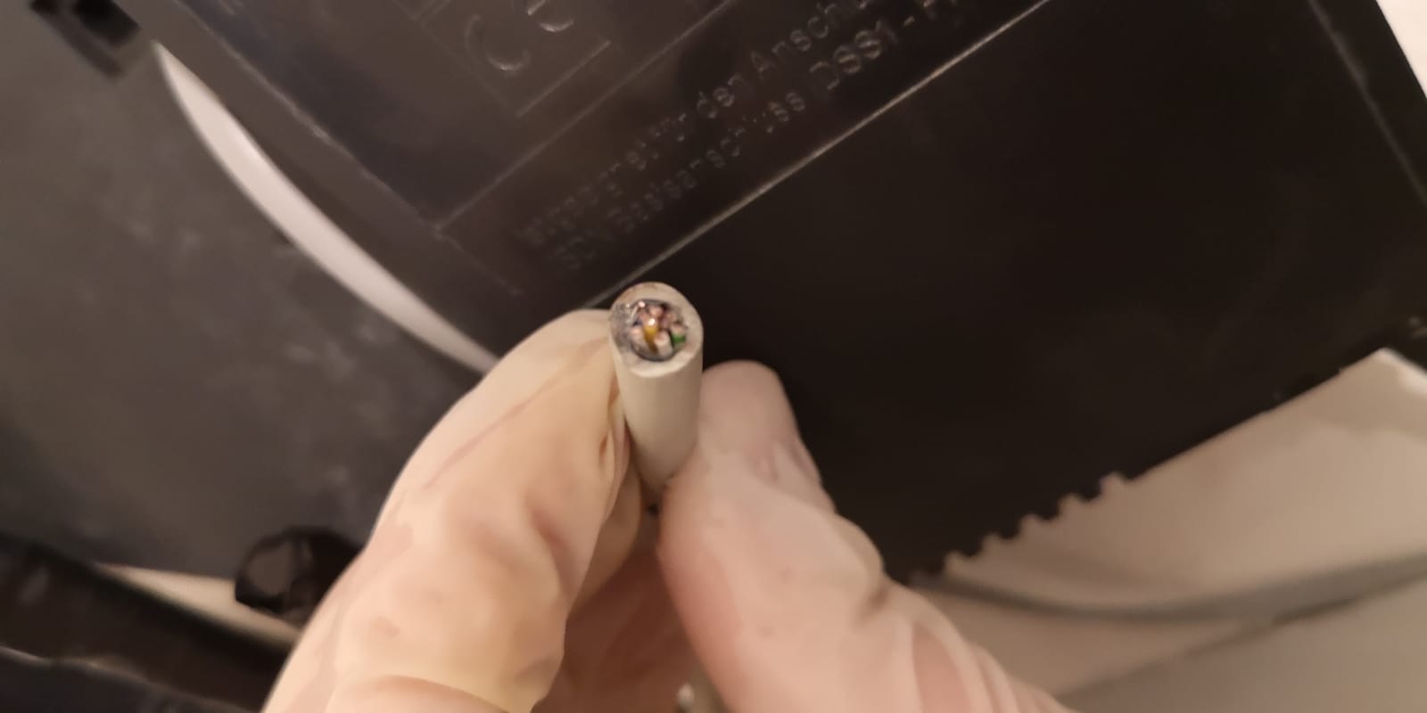

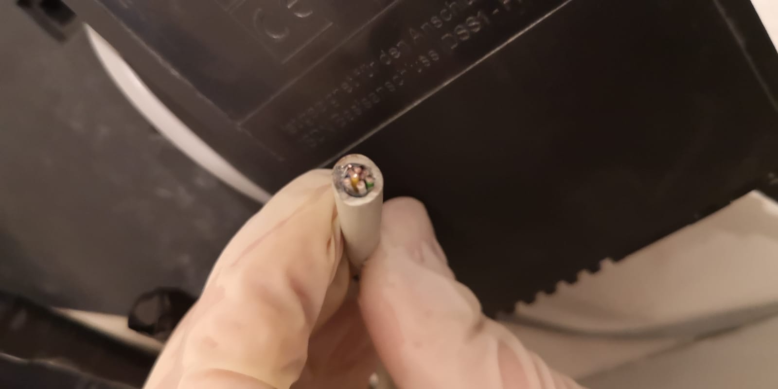

Beim Ausbau der Telefonanlage ist mir aufgefallen, dass die dort angeschlossenen Kabel identisch (selber Kabeldurchmesser, selbe Anzahl Adern, selbe Aderfarben, selbe Ummantlung) mit dem Kabel ist, welches bereits aktuell für den Anschluss verwendet wird.
Auf dem Kabel selbst befindet sich leider keine Bezeichnung. Auf den Bildern lässt sich leider nicht erkennen, dass um den kompletten Strang aus Adern (und Kupferisolierung?) auch noch eine bläuliche Folie gewickelt ist.
Da ich bereits direkt nach der Freischaltung mehrere Geschwindigkeitstests durchgeführt hatte (~230mbps) müsste ja das aktuell verwendete Kabel mindestens Cat. 5 sein. Wenn die Kabel der Telefonanlage identisch sind (wovon ich momentan stark ausgehe) müssten diese ja auch Cat. 5 sein und somit laut meiner Recherche bis 1Gbps Netzwerkfähig sein, oder habe ich hier einen Verständnisfehler?

Falls die verbauten Kabel, wie von einem anderen Forumsmitglied bereits vermutet, UTP Kabel wären, würde ich eher von Cat. 5 ausgehen. Speedtests kurz nach der Freischaltung erreichten alle ~230mbps. Da ich bei Cat. 3 Kabeln laut meiner Recherche max. 100mbps Durchsatz hätte messen müssen, gehe ich momentan auch davon aus, dass diese nicht Cat. 3 sind. Gerne lasse ich mich hierzu bezüglich eines besseren belehren :)
Den Splitter kann ich momentan zwar ausbauen, die Kabelenden allerdings nicht (oder nur sehr umständlich) wieder zusammenfügen ohne Vertragsbruch zu begehen (müsste die 1. Tae Dose der Telekom öffnen). Da ich jedoch auf Grund der momentan auftretenden Synchronisationsproblemen von meinen Eltern beauftragt wurde, einen Servicetechniker der Telekom ins Haus zu rufen, werde ich versuchen dies mit Hilfe des Technikers ohne Vertragsbruch umzusetzen. Wann dies allerdings auf Grund der momentanen Coronakrise geschieht, kann ich noch nicht absehen.
An einen mittigen Standort kann ich das Signal leider nicht weiterleiten, da im Haushalt ausschließlich 1x Rj45 Dose vorhanden ist (Dachgeschoss). Dies könnte ich nur über die bereits verbauten Kabel, welche ursprünglich an der ISDN-Telefonanlage angeschlossen waren, realisieren. Davon führt nämlich jeweils 1x Kabel ins Erd- und Dachgeschoss sowie jedes einzelne Schlafzimmer. Ich müsste hierfür lediglich herausfinden ob die betroffenen Kabel ausreichend Netzwerkfähig sind (bin mir beim Kabeltyp noch nicht ganz sicher) und dann die Tae Dosen daran durch Rj45 Dosen ersetzen.
Myron schrieb:
Das Kabel sieht für mich nach J-Y(St)Y aus. Das wird leider gerne von unkundigen Elektriktern als Telefonkabel verlegt. Dieses ist jedoch für VDSL maximal ungeeignet und lässt sich nur schlecht als Ethernetkabel missbrauchen. 100Mbit/s können drin sein, aber dafür garantieren würde ich nicht. Das muss man im Zweifelsfall ausprobieren.
Davon ging ich nach meiner anfänglichen Recherche auch aus und führte daher auch nach der telefonischen Freischaltung erst mal mehrere Speedtests durch (Ookla und etwaige andere Seiten). Bei allen dieser Tests kam ich auf ~230Mbit/s download und ~41Mbit/s upload. Daher bin ich davon ausgegangen, dass diese keine J-Y(ST)Y Kabel sind (obwohl Haus knapp 17 Jahre alt). Habe ich hier eventuell einen Verständnisfehler? Also z.bsp das über J-Y(ST)Y Kabel zwar mehr Durchsatz als 100Mbit/s messbar sind, allerdings nicht stabil aufrecht erhalten werden können, oder kann dieser Kabeltyp perse eigentlich keinen messbaren Durchsatz von 230Mbit/s erreichen?
Die 100 Mbit/s beziehen sich nicht auf die Datenrate die per SVDSL-Modem ankommen, sondern darauf, dass das 4 Adern des Kabels als Ethernetkabel genutzt werden.
Für VDSL ist der Kabeltyp ungeeignet, da die Impedanz zu niedrig ist.
Siehe http://bedienungsanleitung.elektronotdienst-nuernberg.de/impedanz.html#ysty
Dadurch hast du eine höhere Dämpfung des Signals als es mit Cat 5 oder größer bzw. J-2Y(ST)Y wäre.
Meine Vermutung ist, dass du mit einem besseren Kabel vom APL zur 1. TAE auch die maximal gebuchte Leistung erreichen kannst.

Vielleicht auch der alte NTBA ein Problem?
Ist ISDN abgeschalten dann kann der doch weg?!
Wenns hier nicht eben einen Techniker gibt der dir weiterhelfen kann würde ich mal einen Techniker bestellen
Kostet zwar einmal etwas aber dann bist auf der Sicheren Seite
Wenns sowieso eine Störung gibt vielleicht kostet dir der Techniker Einsatz nicht mal etwas!
Ein Austausch der aktuellen Kabel durch neue ist aktuell (leider) von meinen Eltern nicht erwünscht. Hier muss ich die Tage vlt. noch etwas Überzeugungsarbeit leisten 😅. Momentan legen sie da noch eher die Mentalität "Mach alles was du selbst umsetzen kannst, aber einen Elektriker/Techniker wollen wir nicht bezahlen. Hauptsache es funktioniert nachher alles!" an den Tag. Da ich selbst allerdings keine Erfahrung mit dem Austausch von Kabeln in Leerrohren besitze müsste ich mich hiermit auch erst noch etwas beschäftigen. Wie aufwendig wäre denn das ganze und zu welchen potenziellen Problemen könnte dies in der Praxis führen?
Die Rohre können schlecht verlegt sein, geknickt, mit Dreck zu, zu klein, zugedrückt, Kabel lässt sich ned rausziehen., zu lang. Gibt da einige Möglichkeiten. Konntest du den Innendurchmesser messen?
