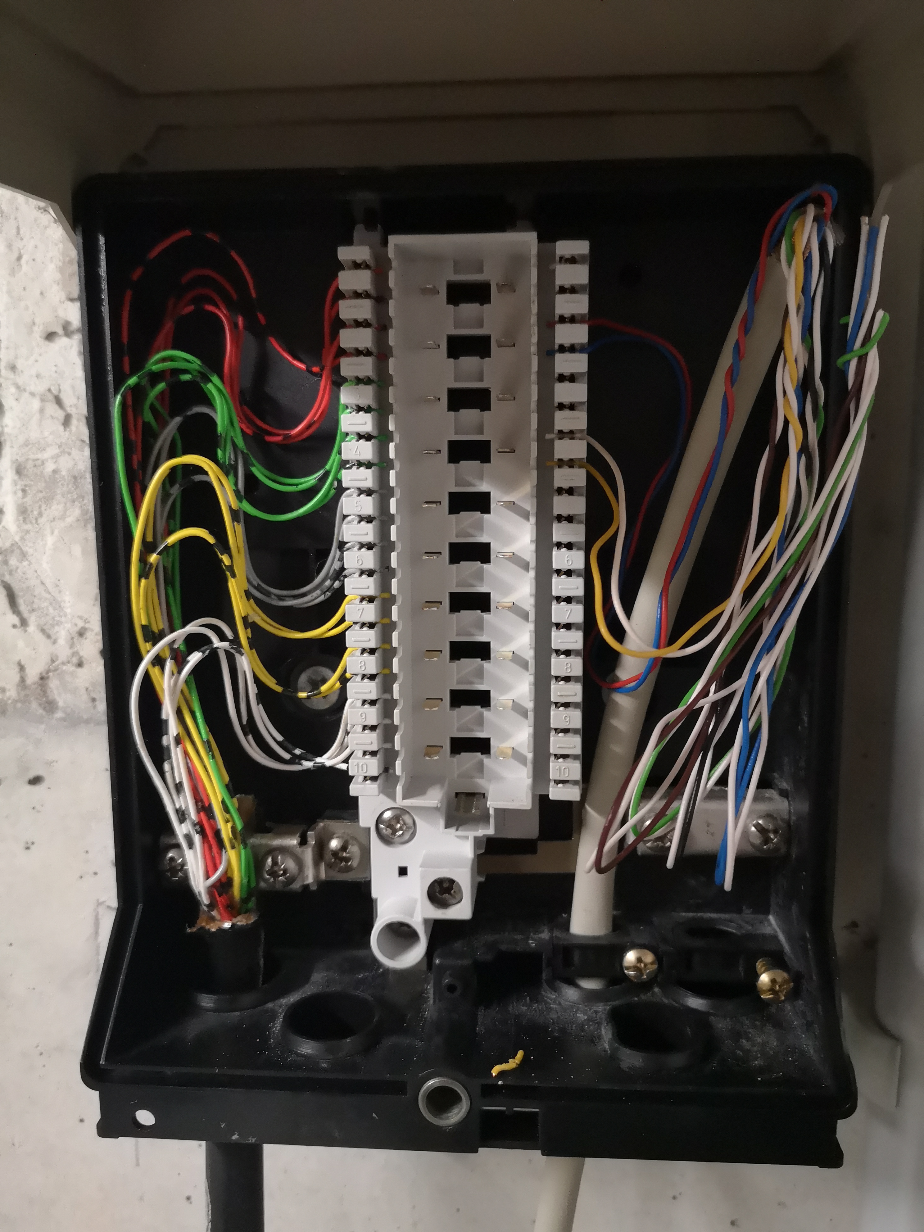

Mach mal bitte ein Foto vom APL (grauer Kasten an dem das Erdkabel der Telekom ankommt).
Wie weit entfernt davon ist die 1. TAE? Mit welchem Kabel ist die 1. TAE angeschlossen? Normalerweise müsste dies ein Kabel sein, bei dem die Adern mit unterschiedlichen Anzahlen an schwarzen Ringen markiert ist. Das ist zumindest der Kabeltyp den die Telekom nutzt (J-2Y(ST)Y).
Habe jetzt kein Foto von außen. Hoffe das geht so auch. Der APL ist ca. 8m von der 1. Tae entfernt. Ja, das linke Kabel ist komplett schwarz und führt direkt in die Kellerwand. Wie auf dem Foto zu sehen sind die Adern auch durch schwarze Ringe markiert. Das rechte Kabel führt direkt durch Kabelkanäle zur 1. Tae. Dabei handelt es sich um den selben Kabeltyp welcher auch verwendet wurde um das VDSL Signal ins Dachgeschoss weiter zu leiten bzw. mit dem auch die ISDN-Telefonanlage mit den Tae Dosen verbunden war.

Beim Foto vom APL kann man sehen, das die 1. TAE von ws/gelb Adern gespeist wird und das ist hier wohl Amtsleitung2. Rot/blau ist auch aufgelegt. Das war dann wohl früher mal die Amtsleitung1, die ist im Keller durchgeschleift vermutlich für OG-TAE.
Wo hängt den der Router jetzt dran? An der TAE mit ws/gelb Adern im Keller oder an der TAE mit rt/bl Adern und wo ist die? Man sieht den Router ja nicht, wo er angeschlossen ist.
"Auf dem Kabel selbst befindet sich leider keine Bezeichnung. Auf den Bildern lässt sich leider nicht erkennen, dass um den kompletten Strang aus Adern (und Kupferisolierung?) auch noch eine bläuliche Folie gewickelt ist."
Das sind J-2Y(ST)Y Kabel. Der blaue Mantel ist Alufolienschirmung mit Kunststoffüberzug blauer Kunststoff. Die blanke Ader ist für die Schirmung. Eben diese Kabel kann man für LAN verwenden. Das funktioniert ganz gut wenn 8 Adern vorhanden sind. Darüber gehen in der Regel 700-1000Mbit/s je nach Länge. Hat man nur 4 Adern kann man fast Ethernet schalten maximal 100Mbit/s.
Hier wird es ein bisschen komplizierter. Das rechte Kabel, welches an der APL angeschlossen ist führt einmal durch den kompletten Keller bis hin zu der Stelle, an der auch die restlichen Installationen (Sat, ISDN) bis jetzt vorgenommen wurden. Von dort führt es dann mehr oder weniger direkt nach oben ins Dachgeschoss zu einer Rj45 Dose. Am Standort der Installationen wurde es allerdings aufgeschlitzt und die ws/gelbe Ader gekappt. Die gekappten Adern, kommend von der APL, wurden daraufhin an die 1. Tae Box angeschlossen. An diese wurde dann der Splitter angeschlossen, welcher wiederum aufgebohrt wurde. Aus dem Loch im Splitter kommen ws/braune Adern welche über Kabelklemmen wieder mit den ws/gelben Adern, führend zum Dachgeschoss, verbunden wurden.
D.h. ws/gelb liegt an der 1. Tae und wird über einen Splitter wieder mit rot/blau ins Dachgeschoss auf eine Rj45 geleitet. Daher steht seid Jahren der Router immer dort. Dies sehe ich als nicht optimal an, da dieses nur noch als Abstellort oder als Rückzugsort, falls mal wieder nur Sport auf dem Haupt-Tv läuft, genutzt wird.
Da meine Eltern sonst nur Tae Dosen im Haushalt verbaut haben mussten sie bis jetzt das Netzwerk dann ausgehend vom Dachgeschoss über Powerline (+ Wifi Clone Adapter) nach unten verlegen.

Foto von der offenen ersten TAE bitte.
Wenn die Weiterleitung an die anderen Dosen parallel geschaltet wurde, ist das Gift für VDSL.
Ein Bild der 1. offenen Tae befindet sich in meinem ersten Beitrag (3. Bild). An diese ist lediglich die Rj45 Dose im Dachgeschoss angeschlossen. Sonst keine weitere.
Ich hatte ja den neuen Speedport Smart 3 testweise mal direkt an die 1. Tae gehängt (~5h). Habe eben mal in das Log geschaut. Seid er dort dran hängt keine Synchronisationsprobleme.

Einzige was ich mich frage ist ob er einen Potentialausgleich hat.. ansonsten wären vielleicht ungeschirmte Kabel sogar besser
Beim APL fehlt die Überspannungsleiste... daher schätze ich mal keiner da ....
