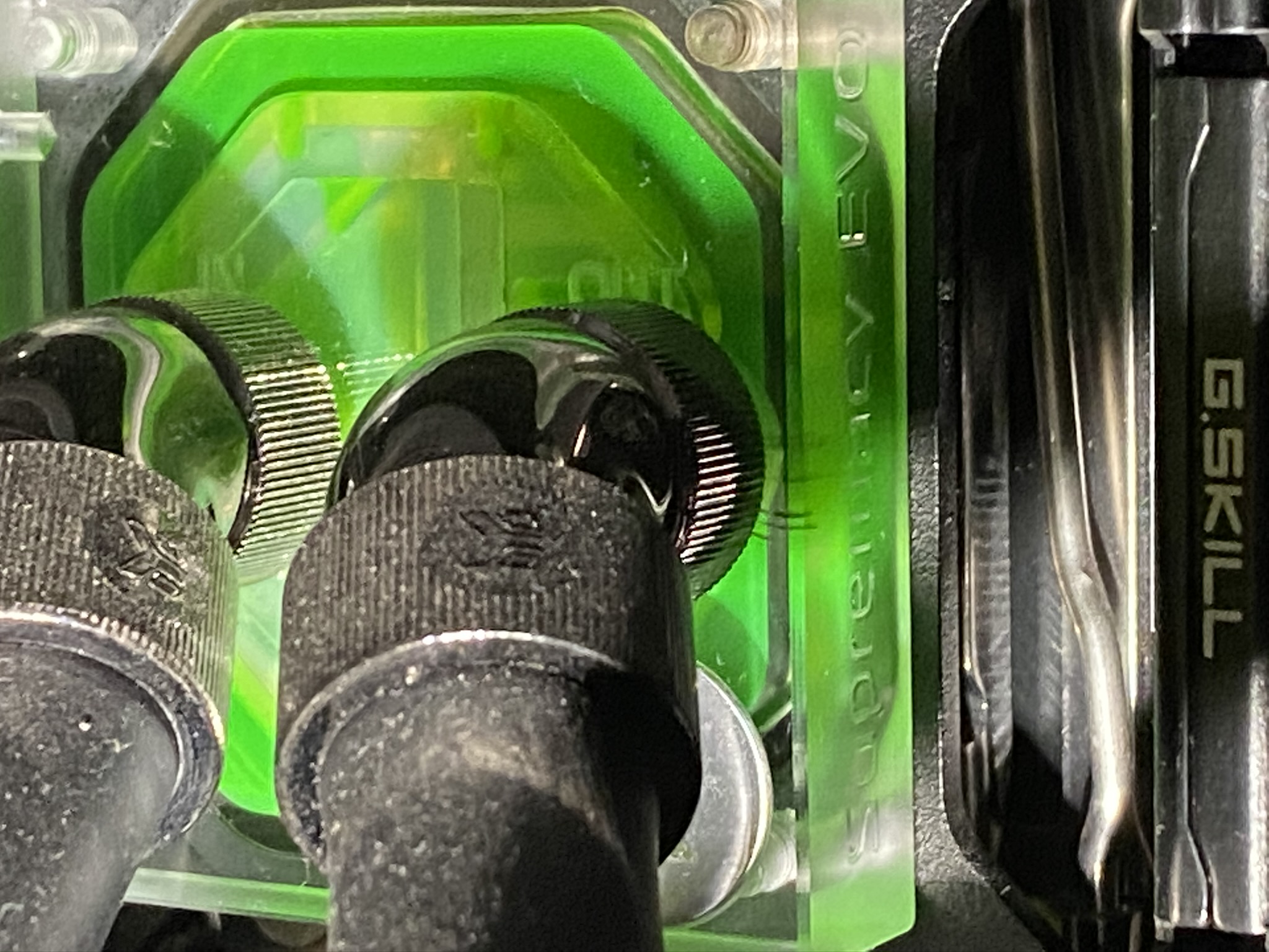

Mach bitte mal Fotos von den Rissen. Plexiglas tendiert zu feinen Mikrorissen durch Temperaturausdehnung. Aber ich habe noch nie gesehen dass sie "wasserführend" sind. Wenn dann nur unter hohen Druck, was bei Wasserkühlungen nicht vorkommen sollte.
Ich würde es drauf ankommen lassen und den Kühler bis zum Wechsel weiter verwenden.

Fotografieren im Gehäuse ist schwierig, da alles sehr kompakt verbaut wurde. Auf dem Foto sieht man aber einige oberflächliche Risse im Vollmaterial rechts neben dem Auslass.
Durch die Kautschukschläuche haben die Anschlüssse natürlich immer ein wenig Zug, da diese recht starr sind, aber eben wartungsfrei;)

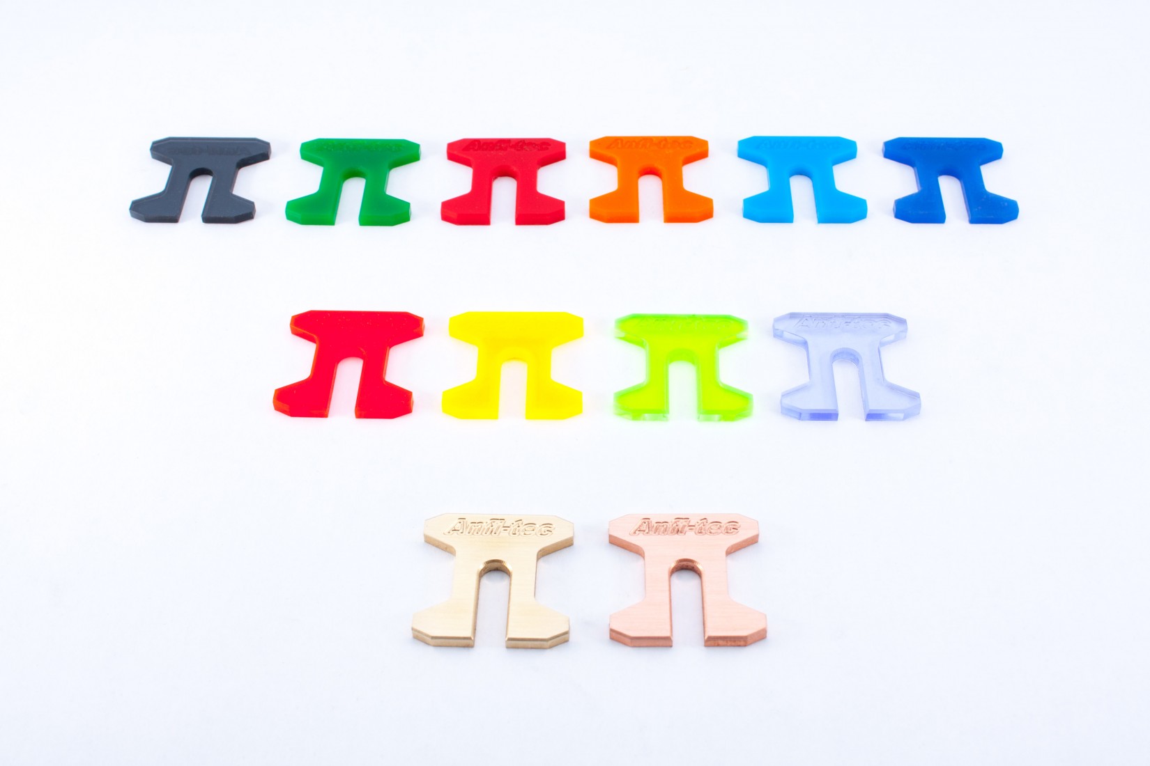

Mal eine Empfehlung neben den üblichen Verdächtigen: https://shop.anfi-tec.de/cpu.html
Bei der Zierblende und der Halterung sind viele Varianten möglich. Es gibt auch einen Deckel in weißem statt schwarzem POM:

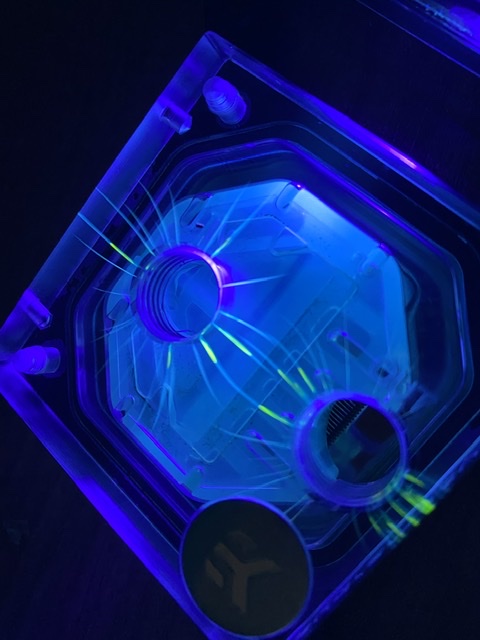

Ich habe mich letztendlich doch für einen Kühlertausch entschieden, zum Glück. Nach dem Ausbau und mit der UV-Lampe sieht man ganz deutlich, dass die Risse sehr wohl wasserführend und zahlreich sind. Das erklärt auch den dezenten Wasserverlust über die letzten Monate.
Montiert wird nun der Eisblock mit den Schrauben vom EK. Die kann man wenigstens ganz einschrauben, ohne das MB zu beschädigen.
