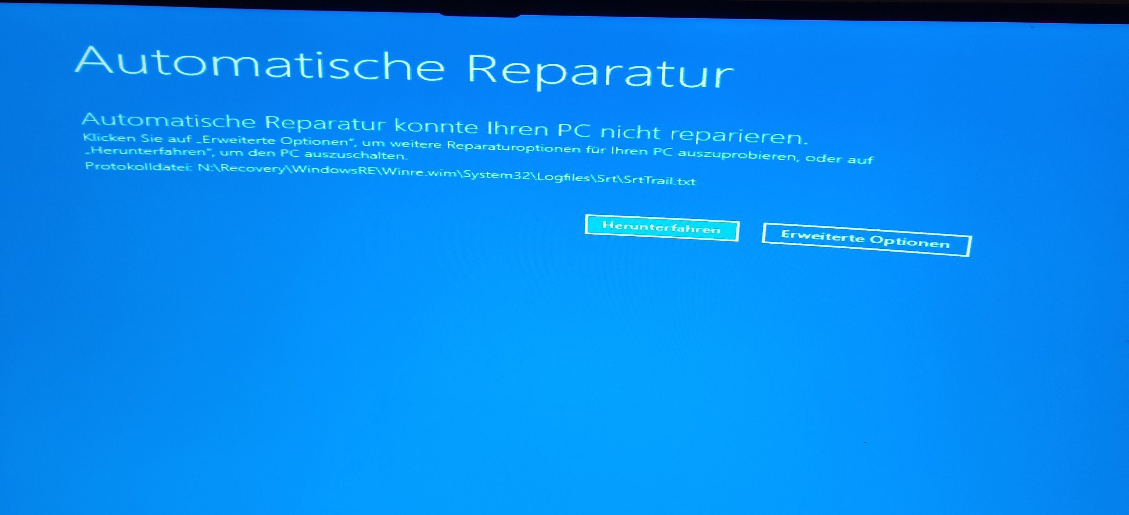

ich habe mir einen neuen AMD Prozessor gekauft und habe den heute dann eingebaut. Nach Einbau blieb der Bildschirm schwarz und da fiel es mir wieder ein. Ich hatte das BIOS Update vergessen. Also, alte CPU wieder rein und bei MSI die Bios Dateien gecheckt. Ich habe ein B450 TOMAHAWK MAX und dann sofort die ZIP heruntergeladen. Drinnen waren eine TXT, die Treiber Datei und ein Ordner in dem nochmal eine Txt datei mit Treiber Datei drinnen war (wieso ist das so??). Anschließend Bios geöffnet und im Flash Mode das Update drauf geladen. Soweit so gut. Gewartet und nachdem das dann irgendwann fertig war, kam der Schock.
PC startet nur noch fehlerhaft mit diesem Fehler "Automatische Reperatur konnte ihren PC nicht reparieren. Protokolldatei: .../System32/Logfiles/Srt/SrtTrail.Exe".
Habe jetzt auch schon eine andere BIOS version ausprobiert und die Fehlerlösungen online zu dem SRT Problem halfen auch nicht. Habt ihr eine Idee wie ich mich da noch retten kann? Es ist zum Verrückt werden :(.

Hat sich bei den Festplatteneinstellungen im BIOS vielleicht etwas geändert? Ich würde als erstes mal ein BIOS Reset durchführen und dann schauen ob es startet.
Ich habe jetzt mal über den Knopf am Mainboard das BIOS resettet, aber keine Änderung.

bei den Bios-Versionen wurde zB folgendes mal geändert: Change the default setting of Secure Boot"
also versuche mal im Bios Secure Boot zu ändern!

Ich bin auf Advanced Settings gegangen, dann Windows OS Configuration allerdings gibt es da keine Secure Boot EInstellung wie in dem Video, welches ich mir dazu angeschaut habe. Generell findet man nirgendwo im BIOS die Option dafür

Ist entweder das verkehrte 1st boot Device ausgewählt oder CSM ist jetzt aktiviert obwohl es vor dem Update deaktiviert war bzw. jetzt deaktiviert obwohl es vor dem Update aktiviert war.
Check einfach mal durch: Secureboot disabled/custom + CSM auf disabled oder enabled inklusive dem richtigen Datenträger an erster Stelle von dem gebootet werden soll ob dann ein Boot möglich ist.

Was aber kein Problem wäre, da mit CSM, MBR und GPT Boot möglich ist,
man muss nur den "Windows Boot Manager" wählen zum booten für GPT.
Falls sein Windows aber im MBR-Partitionsstil ist, dann muss CSM unbedingt an.

Ich habe Windows Boot Manager ausgewählt. Meine vorherige BIOS Version war von 2019. Ich probiere da noch einmal eine Version ahs.
Hier nochmal ein Bild wie das aussieht bei mir.

Wie wurde Win installiert? Ich glaube, bei MSI ist nach Biosupdate jeweils automatisch der Optanemod eingestellt, könnte es sein das Win in AHCI installiert wurde?
Es tut mir Leid das ich so häufig nachfragen muss, aber was genau bedeutet das. Ich habe Windows damals über USB-Stick installiert. Ob das in diesem Modus installiert wurde, weiss ich nicht.
Habe jetzt gerade nochmal 2 alte Bios Versionen probiert, Problem scheint zu bestehen. Macht es jetzt Sinn ganz Windows neu zu installieren? Oder hab ich noch andere Möglichkeiten
hast du wichtige Daten auf der SSD? Dann würde ich eine andere verwenden, und damit neu installieren,
mit der neuen CPU, aktuellem Bios und den richtigen Bios-Einstellungen! Welche SSDs sind vorhanden?
