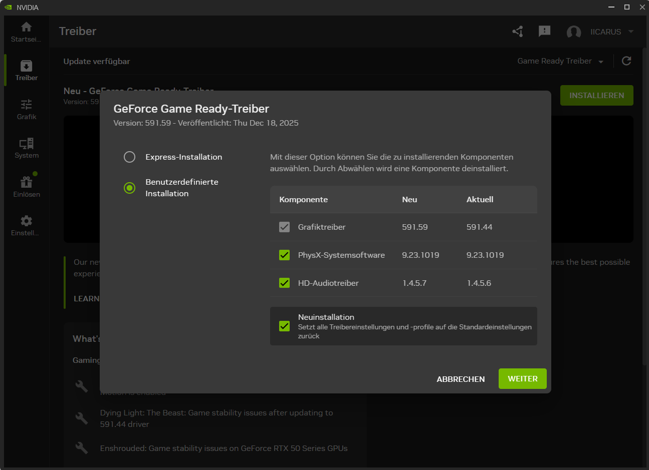

DDU durchlaufen lassen und Treiber komplett neu installiert.
Ergebnis: Unverändert.

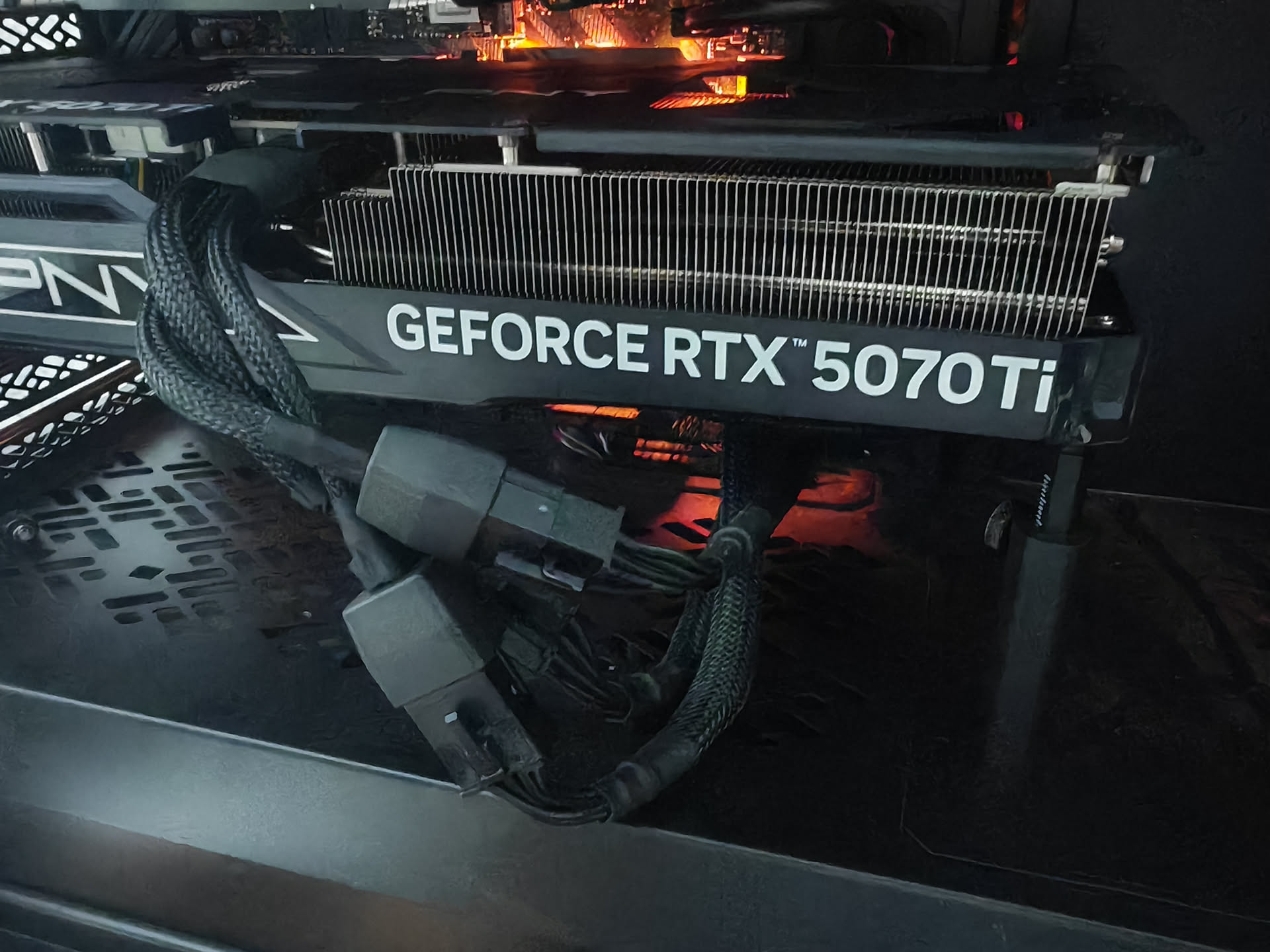

Sitzen die Kabel am Adapter richtig?
(Atx 2.4)

Adapter der von PNY dabei liegt. An diesem sind 3 Buchsen für 8 Pin, die gehen in die PCIe 1+2 des Netzteilscbtaste420 schrieb:Wie wurde die 5070 Ti verkabelt, mit einem Adapter oder dem nativen 2x6 Kabel?
Ich merke gerade, dass man hier noch den einen 6er Stecker auf dne PCIe 3 stecken könnte. P.S. Doch nicht das ist ein gemeinsamer Stecker wo die Leitungen von abgehen

Epfehlung, trotz diesem Deinstallationstool im Gerätemanager den Displaytreiber deinstallieren und Haken rein bei Software löschen, dann neu starten, dass nur ein Microsoft Displayadapter angezeigt wird.
Alte Temp und Log Dateien löschen / Datenträgerbereinigung und dann nochmal den neusten Treiber runterladen und installieren. Dabei eventuell vorhandene "Sicherheitssoftware" deaktivieren.

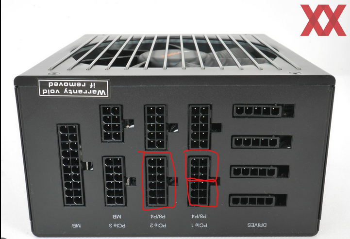

Da widerspricht aber, dass die 3070 ti ja auch mit 290W ohne Probleme läuft.Matthias80 schrieb:Sag das deinem instabilen System. Die Zahl sagt erstmal nix! Es gibt auch zu schwache, einfach schlechte 1000w Netzteile.
Das ist wichtig, damit beide 12v Schienen genutzt werden!LiniXXus schrieb:Nutze am Netzteil PCIe 1 und 3 und lasse 2 frei.

Braucht der Adapter nicht 3x8 als Zuleitung?

Weil die 5070 Ti weniger nimmt?pustekuchen91 schrieb:
Wenn PCIe1+2 genutzt werden da muß Kabel mit zwei benutzten steckern in PCIe2 sein. wenn das auf PCIe1 ist dann ist mit Pech die gesamte Last auf nur einer 12V-Schiene. 1+3 ist die Alternative.

Habe ich nun umgebaut. Leider weiterhin keine Verbesserung.. =(LiniXXus schrieb:Nutze am Netzteil PCIe 1 und 3 und lasse 2 frei.

Ja korrekt. Das ist der 6+2 Stecker der dort jeweils hineingeht.cbtaste420 schrieb:Braucht der Adapter nicht 3x8 als Zuleitung?
