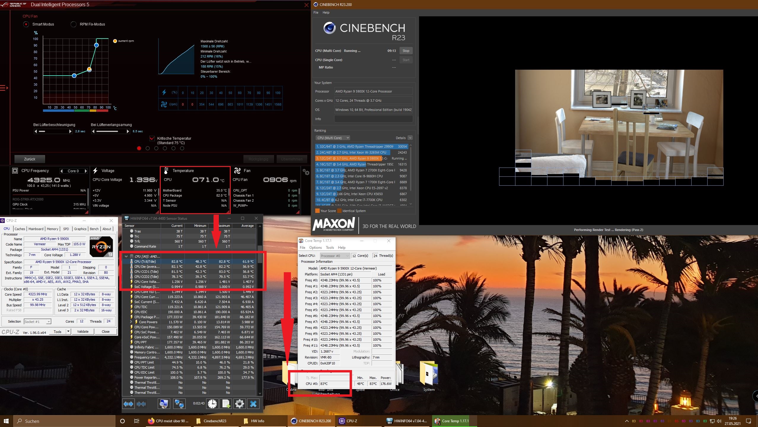

Mal eine Frage. Über welches Tool ermittelt ihr die CPU Temperatur?
Die Asus Software meines Mainboardes zeigt eine andere Temperatur an als zum Beispiel das Tool CoreTemp oder HWInfo. Coretemp und HWInfo sind aber weitesgehend identisch.
Siehe Bild.
Was stimmt den nun?
Danke. Ganz vergessen dies nochmal zu erwähnen.
Siehe Bild.
Was stimmt den nun?

Frader schrieb:Siehe Bild.
Lol schau mal aufs Bild, das Asus-Tool zeigt selbst eine CPU Package Temp von 82 Grad an.
Die 71 werden wohl der Sockelsensor unterm Proz sein. Welcher natürlich nicht so genau sein kann.

Dumm ist nun allerdings das sich die Lüftersteuerung nur nach diesen Wert einstellen lässt.modena.ch schrieb:Die 71 werden wohl der Sockelsensor unterm Proz sein. Welcher natürlich nicht so genau sein kann.
Naja das andere dumm ist, dass Asus die Lüfter übers Bios bei 75 Grad voll aufreisst.
Kann man zwar mit der Software im Windows verhindern, aber ist halt Gefrickel.
Ich stelle die Lüfter am liebsten einmal im Bios ein und gut ist.
Da gefällt mir die Lüftersteuerung bei Asrock, Gigabyte, MSI für Ryzen viel besser.

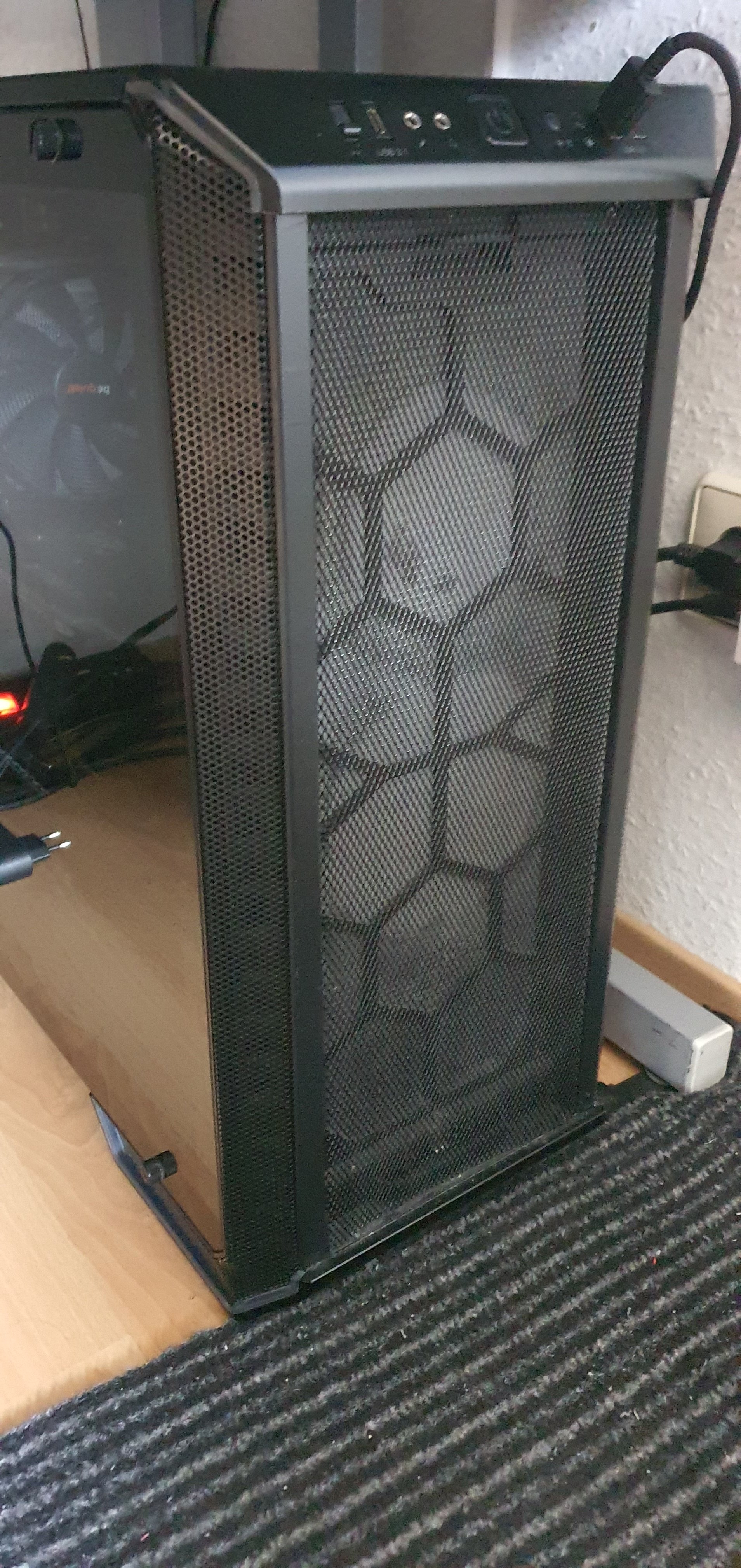

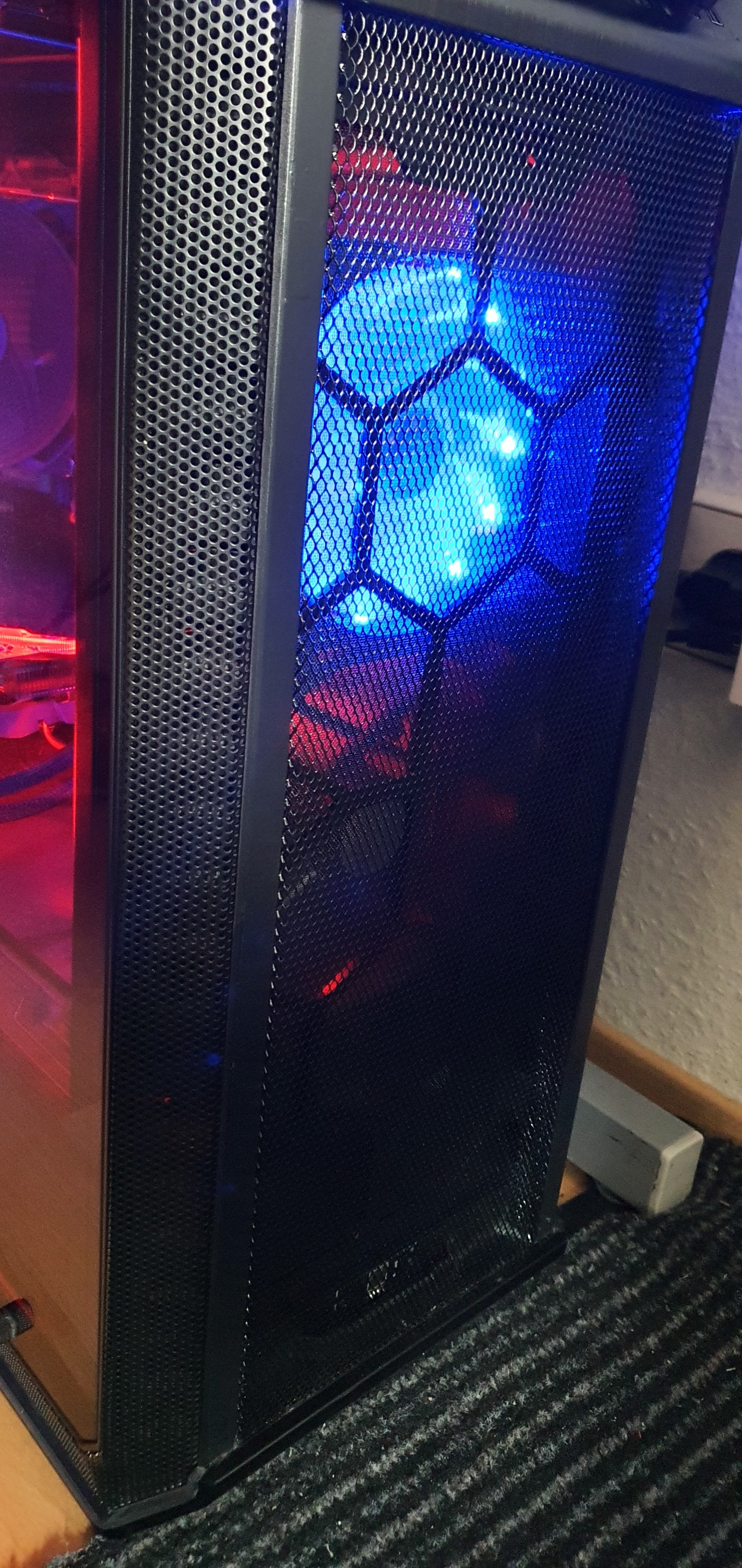

Hatte bei meinem alten PC welcher jetzt mein Sohn nutzt die selben Probs mit dem Dark Base.
Hatte mir dann im Baumarkt so ein Gitter für ein paar Euro gekauft, schwarz angesprüht und so hingebogen das es vorne in die Front passt. Dazu noch alle Öffnungen vorne mit schwarzem Isolierband verschlossen.
Nicht die schönste Lösung aber das Airflow-Prob war gelöst. Mit rgb-Fans in der Front sah das sogar ziemlich cool aus.
Bild: (Lasst euch nicht über den vollgestaubten Staubfilter ärgern, habe meinen Jung gerade schon angeschissen deswegen)😑🤣

Was für ein Gitter war das denn? Das gefällt mir gut die Lösung, würde das auch bei mir machenD88 schrieb:Hatte bei meinem alten PC welcher jetzt mein Sohn nutzt die selben Probs mit dem Dark Base.

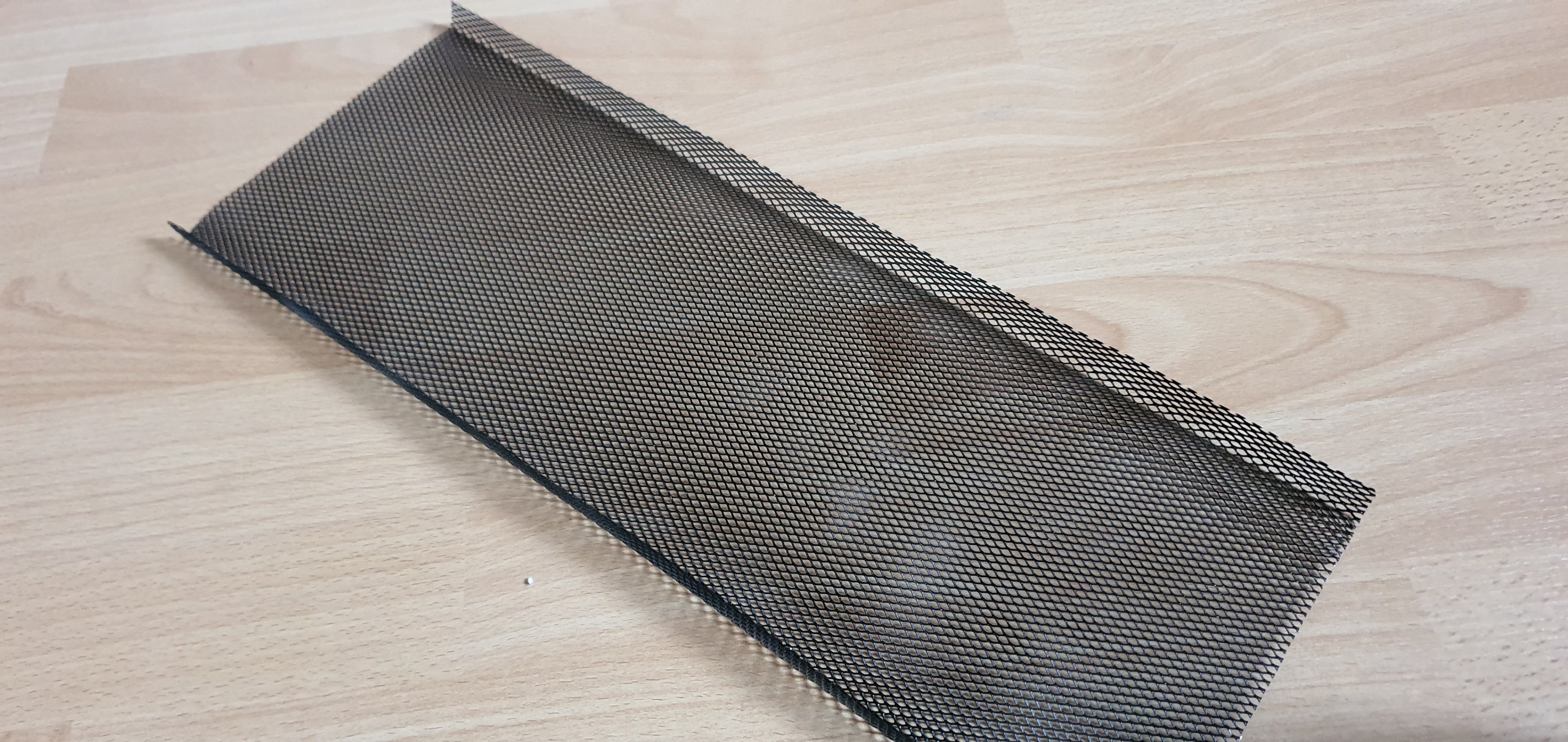

Musst mal schauen im Baumarkt, war glaube obi oder Globus. Da gibt es verschiedene Größen und Muster für ein paar Euro. Schwarz Glanz Sprühlack nicht vergessen mitzunehmen.peDekaa schrieb:Was für ein Gitter war das denn? Das gefällt mir gut die Lösung, würde das auch bei mir machen
Hatte das Gitter rechts und links etwa 2-3cm breiter gelassen als der Ausschnitt vom Case und es dann mit einem Holzbrett gebogen an den Seiten. Dann immer wieder etwas mit der Beiszange weggenommen bis es so reinpasste das es vorne bündig war und von alleine hob ohne es irgendwie befestigen zu müssen. Danach schwarz besprüht und fertig 👍
Am schönsten wäre natürlich so ein Lochblech wie an den Seiten vom Darkbase gewesen, gab's da aber leider nicht.
