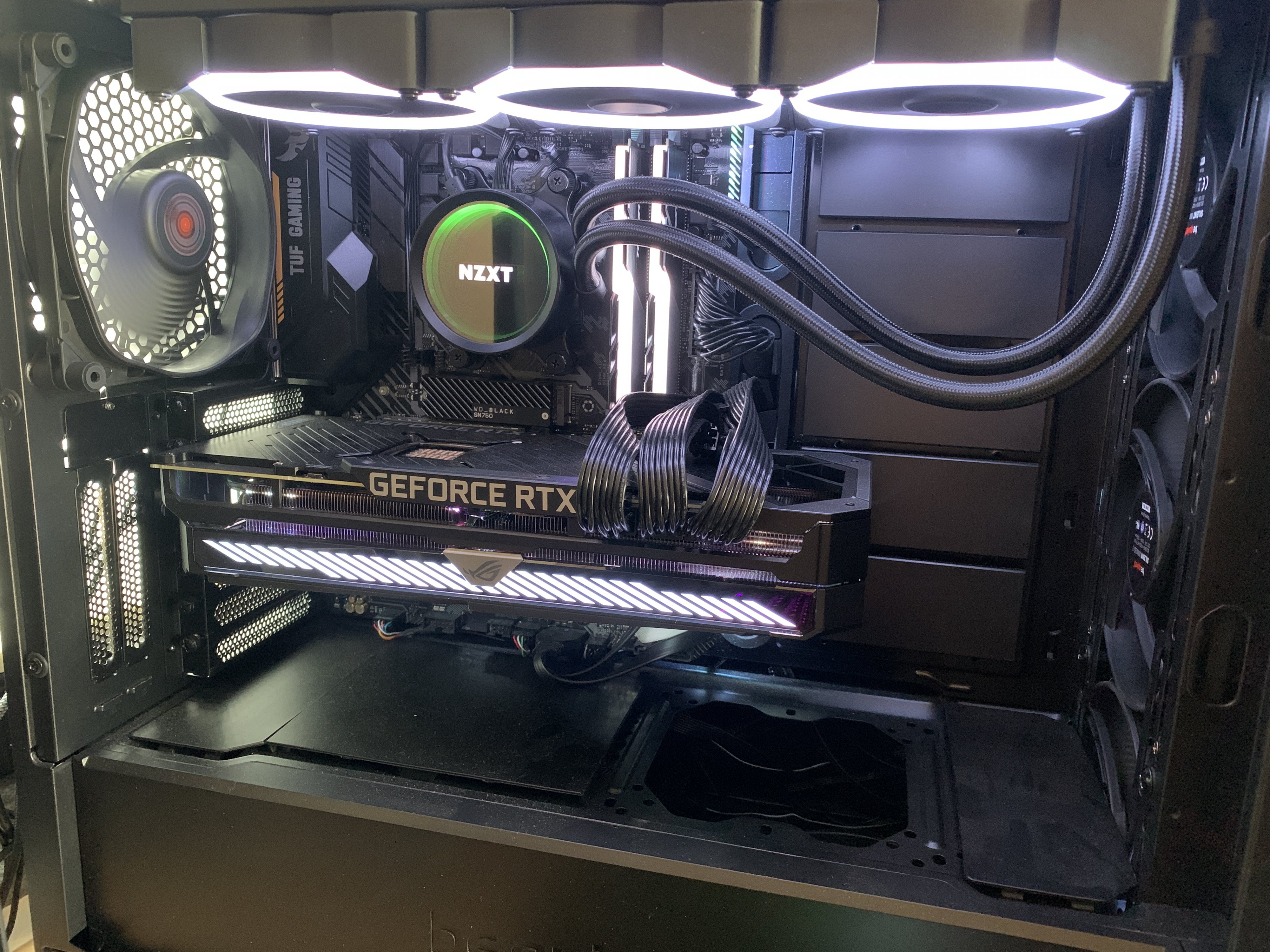

Zwirbelkatz schrieb:
Durchaus möglich. Nur wird das mittlerweile in fast jedem Thread, der unlängst viel zu häufig auftretenden Threads mit Temperaturproblemen, vermutet.
Eigenartiges Phänomen, also wenn es so ist. Nicht zu vergessen ist natürlich der Umstand, das be quiet! quasi schon im Namen den technischen Anspruch an die Produkte in sich trägt. Leise bedeutet zumeist und physikalisch bedingt immer wärmer als ein lauteres System. Wenn laute Turbinen verbaut sind, findet ja erfahrungsgemäß eine bessere Wärmeabfuhr statt. Das System ist kühl aber man möchte nicht in einem Raum mit so einem PC sein.
Fractal hat sich bei dem Define 7 etwas Feines ausgedacht. Da kann man einfach den Deckel abnehmen und einen zweiten aufsetzen, der genügend Öffnungen bietet und zudem mit einem integrierten Staubschutz versehen ist. Hab ich letztens bei einem Freund verbaut. Dieses Gehäuse ist einfach allerfeinste Gehirnschmalzkunst.
Ich tippe trotzdem auf ein technisches-thermisches Problem. Eine 5900 und 3080 auf so kleinem Raum arbeitsfähig zu halten, ist schon eine kleine technische Herausforderung, die man aber mit genügend Kühloberfläche und Wind gut meistern kann. Und das scheint in diesem Fall ja gegeben zu sein. Vielleicht ist es ja schon mit dem Versatz des Radiators getan. Ein bisschen hat der Themenersteller ja noch Zeit. Scheint nämlich ein mieser Sommer zu werden.
So sieht das Ding aus
Reaktionen: Tschitta
Schaff nach oben Luft, damit die WaKü atmen kann und dann wird das Ganze viel entspannter.

Ich hab jetzt den ECO Mode an. Läuft alles ohne großartige FPS Einbrüche bei ca 60 Grad. Ist schonmal ein Fortschritt
Reaktionen: minimii und feris
Ja, Schritt in die richtige Richtung.
Allerdings verschenkst du noch viel Potenzial, aber das wurde hier schon eingehend besprochen.
Das Gehäuse würde ich nur bearbeiten, wenn ich handwerklich geübt bin.
Falls nicht, langfristig vielleicht doch in ein anderes Gehäuse umziehen.
Wieviel Watt hast du dem 5900x denn genehmigt? Wenn es zuvor "unzumutbare" 90°C waren und nun auf einmal schlappe 60 - wie kann das sein :confused_alt:
Das würde einen umfangreichen Umbau infrage stellen. Falls du mit dem passenden (i.e. genug Leistung, Sommerhitze, Lautstärke) Eco-Modus bspw. 5% in Spielen verlieren würdest, braucht man mMn keinen Umbau starten.
