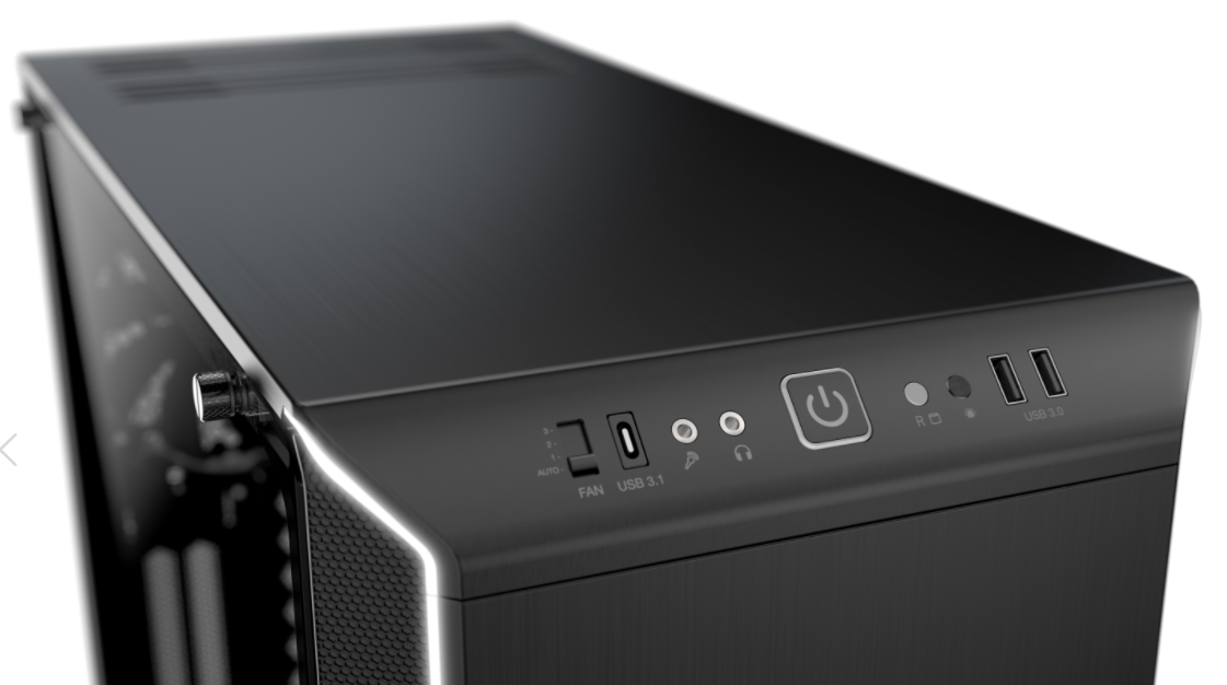

LukS schrieb:
Moment mal. Ich sehe mir gerade die Fotos an. Das Dark Base 700 hat ja nur zweimal drei kleine Lüfterschlitze auf der Oberseite. Produktbild von BQ:Anhang anzeigen 1084495
Das kann gar nicht funktionieren. Wo soll den die ganze Abluft oben raus. Das kann gar nicht funktionieren. Bau die AiO vorne ein, dann sollten die Temps schonmal deutlich besser werden. Ich schätze die GPU wird dafür vielleicht 2-5°C Wärmer.
Besser: Oben einfach den kompletten Deckel ausschneiden und durch ein Lochblech ersetzen.
Da sehe ich auch das Problem.
Das erinnert mich an die 90er und frühen 2000er, als man noch per Hand Löcher in den Deckel schnitt, um einen Radiator einzupassen ...
Entweder das Gehäuse wechseln, oder den Radiator in die Front verlegen.

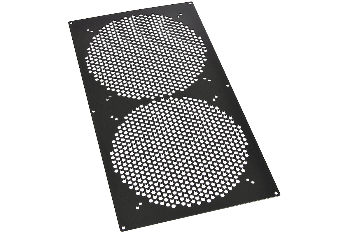

Hatte ich bei meinem letzten Lian Li auch noch gemacht... Schablonen zum ausschneiden gibts im Internet zum Download.
Und dann sowas drauf gesetzt.
Reaktionen: FreedomOfSpeech und LukS
