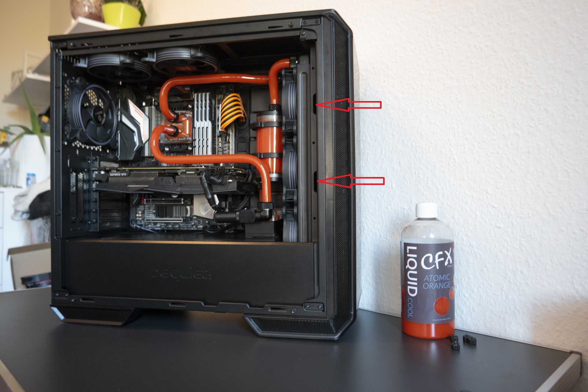

Was minimal hilft ist, die kleinen Löcher vorne zuzukleben über die die Lüfter Innenluft ansaugen. Und natürlich den Staubfilter rausnehmen.
"In der Front sind 3x 140 Silent Wings eingebaut" - das habe ich bei mir nur geschafft indem ich unten ein kleines Metallteil weggedremelt habe. Du hast die Lüfter wahrscheinlich "hinten" an der Schiene angeschraubt - dann ziehen die quasi komplett nur Innenluft.
Ich habe eine 420er Arctic LFII in der Front montiert - habe aber auch noch mehr gedremelt.

Das Gehäuse muss modifiziert werden um nen halbwegs vernünftigen Airflow zu kriegen.
Zum einen sind die seitlichen Lufteinlässe in der Front ne Katastrophe und zum anderen kann der Radi auch die heiße Abluft nicht wirklich über den Deckel abgeben da da einfach nicht ausreichend Mesh vorhanden ist.

Ich hab bei meinem Dark Base 900 einige Teile in der Front mit dem Dremel ausgeschnitten. Das hat bei mir etwas geholfen.
genau das meine ich

Weiß jetzt nicht wirklich welche kleinen Löcher gemeint sind
Bin mir nicht sicher ob ich das richtig verstehe, aber ich habe die zwei zusätzlichen an die selbe Position angebracht wo auch der von BQ angebrachte war. Bis auf das ich den unteren Lüfter nicht mit den unteren Schrauben befestigen konnte, passte alles und es musste nichts entfernt werden.
Aber ja sie sind eher in Richtung Gehäuse als in Richtung Frontpanel. Aber die passen doch nur da hin oder etwa nicht?!

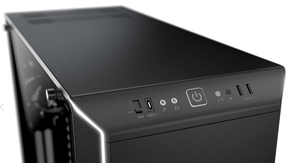

Pusten da tatsächlich drei große Lüfter durch ein paar kleine Luftschlitze auf der Oberseite ? Das kann nicht funktionieren, und ohne Entlüftung oben wird man die Abwärme einer 3080 nicht aus dem Gehäuse bekommen.
Oberseite abnehmen, aussägen, und großes Lochblech einsetzen.

Moment mal. Ich sehe mir gerade die Fotos an. Das Dark Base 700 hat ja nur zweimal drei kleine Lüfterschlitze auf der Oberseite. Produktbild von BQ:
Das kann gar nicht funktionieren. Wo soll den die ganze Abluft oben raus. Das kann gar nicht funktionieren. Bau die AiO vorne ein, dann sollten die Temps schonmal deutlich besser werden. Ich schätze die GPU wird dafür vielleicht 2-5°C Wärmer.
Besser: Oben einfach den kompletten Deckel ausschneiden und durch ein Lochblech ersetzen.
