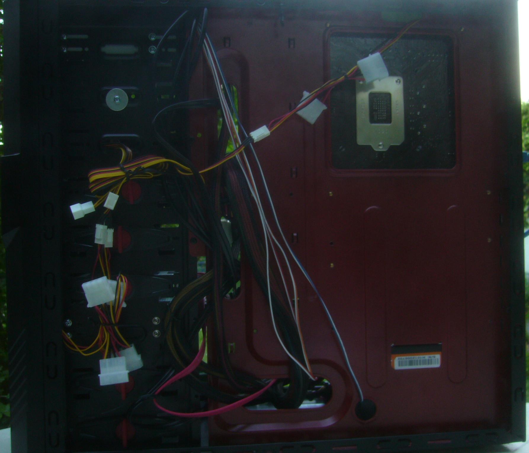

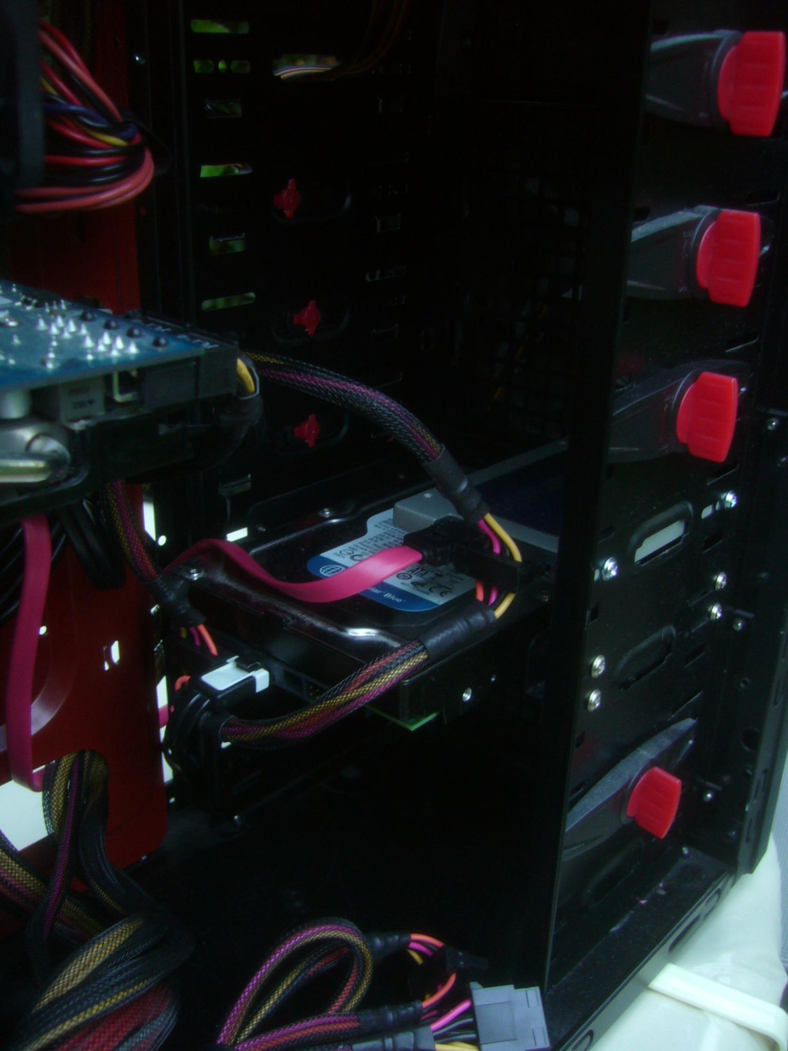

Eine weitere Maßnahme war die Überprüfung des Kabelmanagements. Hierzu sind zwei Bilder im Anhang hinterlegt (Entschuldigung für die schlechte Bildqualität, hatte keine bessere Kamera zur Hand).
Hier hab ich mir wirklich Mühe gegeben, sehr gut sieht das aber trotzdem nicht aus, was wohl mehrere Gründe hat:
- mATX-MB
- Laufwerkschächte nach links gerichtet
- CPU-Kabel vom NT zu kurz, außerdem is dieses nicht modular
Es hat ziemlich lang gedautert, einen Weg zu finden, lediglich einen Strang für die Laufwerke und die Lüftersteuerung zu verwenden. Deswegen ist der Strang zwischen der HDD und der SSD ziemlich straff gespannt, wie auf Bild 2 zu sehen. Ist das ein Problem? Schadet den Kabeln eigentlich häufiges Ein- und Ausstecken, was beim Rumprobieren nötig ist?
Der zusammengebundene Strang neben dem NT ging leider nicht hinter das Mainboard, weil da bis zur Gehäuseseitenwand nicht genügend Platz für die Stecker vorhanden ist.

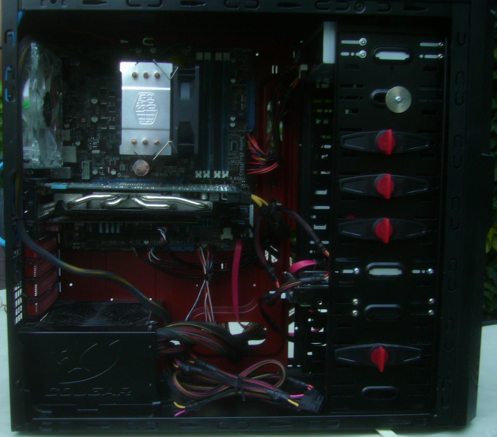

Wohin bläst der obere Gehäuselüfter?
Ist vorne auch ein Gehäuselüfter eingebaut? Wenn ja, wohin bläst der?
Die Luft sollte von vorne unten nach hinten oben durchströmen. Und der hintere Lüfter sollte gleich viel bzw. mehr leisten als der vordere.

Netzteil ist falsch rum xD
Leute, das ist keine Ironie :D Wenn sich der Lüfter vom Netzteil unten viel Luft nach aussen blässt, und der Gehäuselüfter oben ebenfalls, dann könntet ihr euch ja vorstellen :D
vllt dreht sich ja der Lüfter des Netzteils vom TE nicht so doll, also ist dann nicht so schlimm, wollte nur mal gesagt haben ^^

Die Lüfter blasen wie vom Hersteller eingebaut vorne rein und hinten raus.
