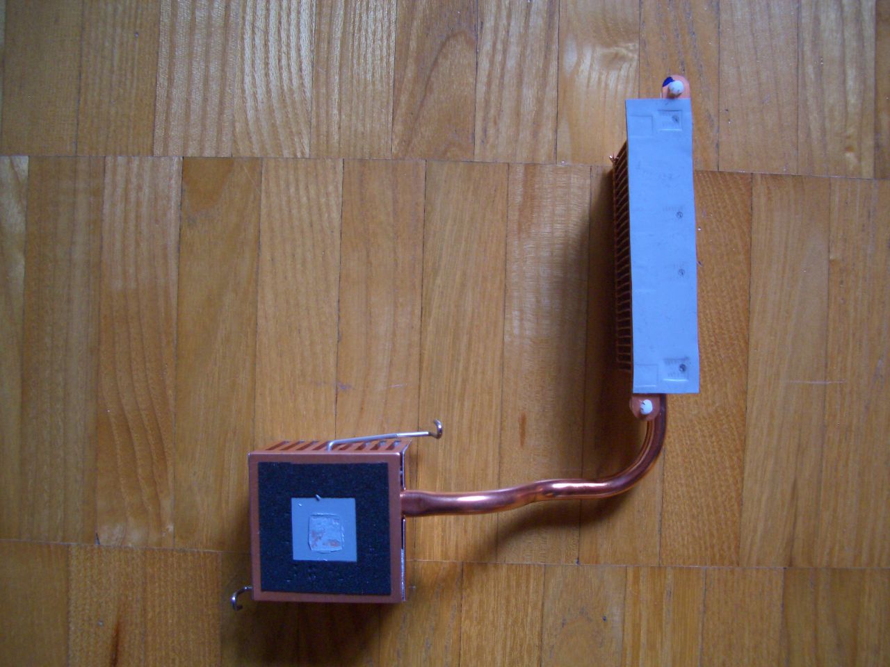

Hr-05 ist der beste northbridge kühler den es gibt und passt auch überall wo keine heatpipe is. würde mir aber keine sorgen machen, wenn du da noch drauf langen kannst ohne dich zu verbrennen is die nb weit davon entfernt zu überhitzen und solange es stabil läuft np.
Ja also wenn ich den Finger länger als 5 Sekunden auf dem Kühler lasse wird das schon stark unangenehm und ich bin mir eben nicht sicher, ob ich so noch übertakten kann ohne die Northbridge zu braten.
Ist der Noctua NC-U6 (http://geizhals.at/a232071.html) von der Leistung her vergleichbar? Es sind ja beide Markenprodukte und sehen sich auch ziemlich ähnlich, auch bezüglich der Ausmaße. Woran ich noch etwas am Zweifeln bin ist, dass ich
1. wenig Platz neben dem HDT-S1283 für einen weiteren Kühler habe und diesen auch nur waagrecht montieren könnte. Ich weiß allerdings nicht, ob dass dann viel bringt, weil ja der Luftstrom im Gehäuse nur seitlich durch den Kühler strömen könnte, obwohl durch den akuellen Kühler ja praktisch keine Luft strömen kann, wegen der Abdeckung
und 2. müsste ich, um einen eigenen NB-Kühler montieren zu können die gesamte Konstruktion, die NB und Spannungswandler der CPU kühlt irgendwie zerlegen -> Heatpipe abzwicken. Würde das Probleme verursachen?

Naja du kannst die Heatpipe abzwicken dann isses halt keine mehr und die southbridge hat den standart Kühler, deine Northbridge den hr-05.
Vergleichbar sind der und der Noctua schon, der hr ist aber deutlich besser.
Vom nutzen ka du kaufst n Board für das du mehr Geld bezahlst damit es ne heatpipe hat und dann machste die kaputt^^
Für mein GA p35 wars die beste Lösung, gosu northbridge Kühler und günstiges Board^^
Vom Platz müsste es auch reichen, stells dir vor wie n kleinen tower kühler, in der mitte der Auflagefläche geht der Kühlkörper hoch und ist ungefähr n Finger breit.

ich würde da nix abzwicken. Schau doch mal, ob du nicht vielleicht mit einem etwas stabileren Plastikbogen (wie etwa von einem Bindecover o.ä.) eine Luftumleitung gebastelt bekommst, dass du die aus dem CPU-Kühler austretende Luft zwingst noch den Kühlkörper der Spannungswandler (und damit der Northbridge) mit Luft zu versorgen.
Tja, dass ich natürlich die schöne Heatpipe zerstöre ist mir bewusst und sie hat wahrscheinlich auch ein bischen meine Kaufentscheidung beeinflusst, weils ja schon geil aussieht ;-). Aber ich will ja übertakten und wenn dann eben die hübsche Heatpipe drauf geht ist das ein Opfer dass ich eben bringen muss. Wovor ich Angst habe ist eben, dass 1. die Garantie dann ganz sicher weg ist, weil OC kann man ja nicht nachweisen, aber einen kaputten Kühler schon und 2. bin ich mit nicht sicher, ob die Performance dann auch wirklich besser ist (wobei ich es natürlich stark hoffe).

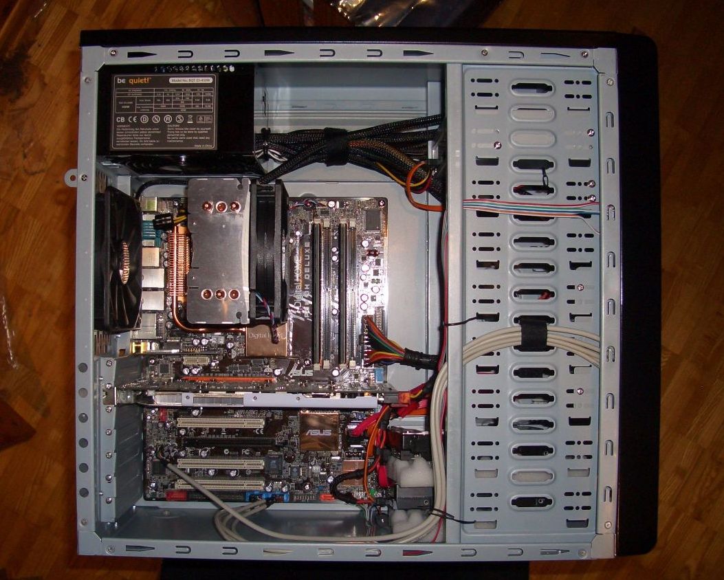

Also wegen der Umleitung des Luftstroms vom CPU Kühler durch die Kühlkörperkonstruktion, die Idee ist echt genial und dasselbe wird sich Xigmatek wohl auch gedacht haben: http://www.xigmatek.com/product/air-hdts1283.php ;-). Beim CPU-Kühler wurde so ein kleines gebogenes Blech mitgeliefert und das habe ich aus guter Hoffnung auch montiert (man sieht es auf meinem Foto vom Case leider nicht). Allerdings funktioniert die Heatpipe wohl nicht so wie sie sollte, denn der Kühler über den Spannungswandlern wird mit einem ordentlichen Luftstrom versorgt und bleibt dadurch auch handwarm, der Kühlkörper der Northbridge ist allerdings heiß..
Bringt es etwas wenn ich das Blech über dem NB-Kühler abnehmen, damit nicht nur von 2 Seiten Luft dazu kommt?

Wobei ich an deiner Stelle versuchen wurde noch etwas weiter zu gehen, als nur so eine kleine Nase da einzusetzen. Entsprechend würde ich ruhig versuchen eine Art Luftkanal zu formen, welche die Luft zwangsweise an den Spannungswandlern entlang leitet.
Ich habe jetzt ein Papier zwischen die Lamellen des CPU-Kühlers gesteckt, dass die Luft auf die Spannungswandler leitet und die System-Temperatur ist jetzt um 4° auf 40° gesunken, danke ersmal

@muh2k4: thx, für die Hilfe, der Tipp mit der Luftstromumleitung funzt super
