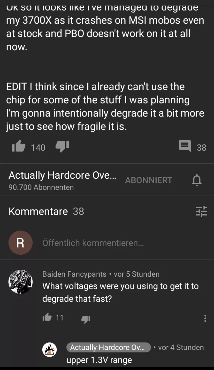

Passend übrigens zum Thema Spannungen, buildzoid hat seinen 3700x nach eigener Aussage wohl etwas degraded. (nach nur wenigen Monaten)
Auch wenn es danach aussieht, als ob er wohl 1.375v allcore eingegeben hat, würde ich nochmals darauf hinweisen wollen, eine feste Spannung zu vermeiden, ganz gleich wie hoch oder niedrig die ist.

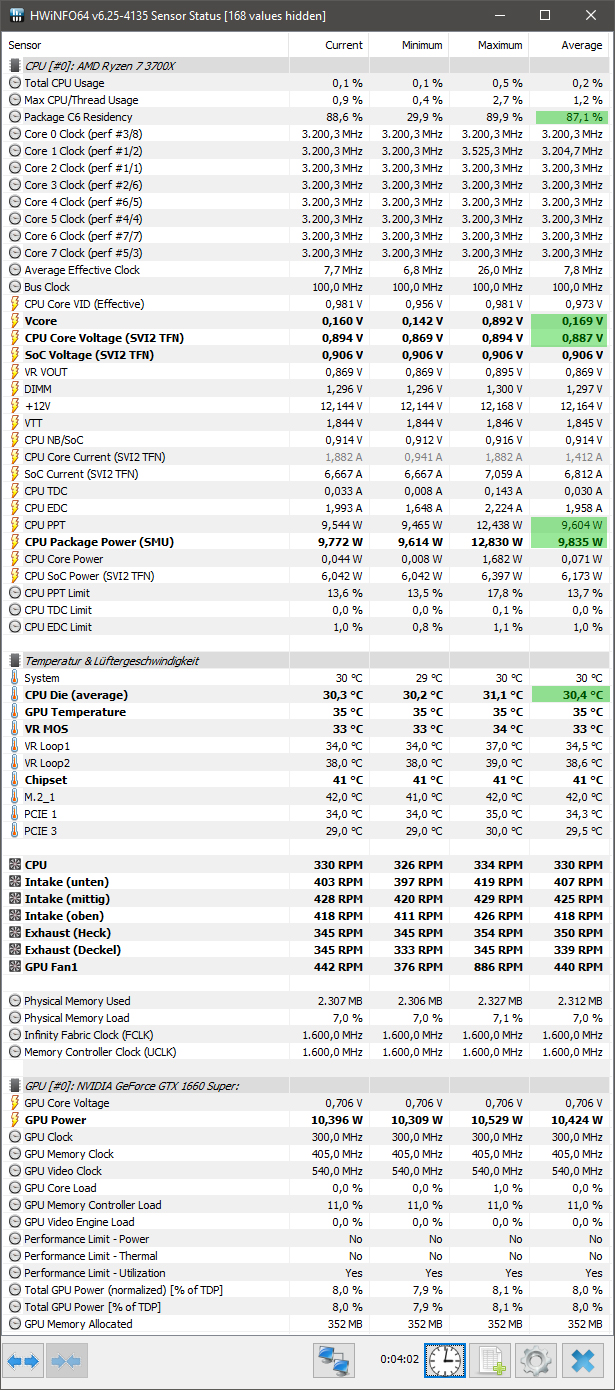

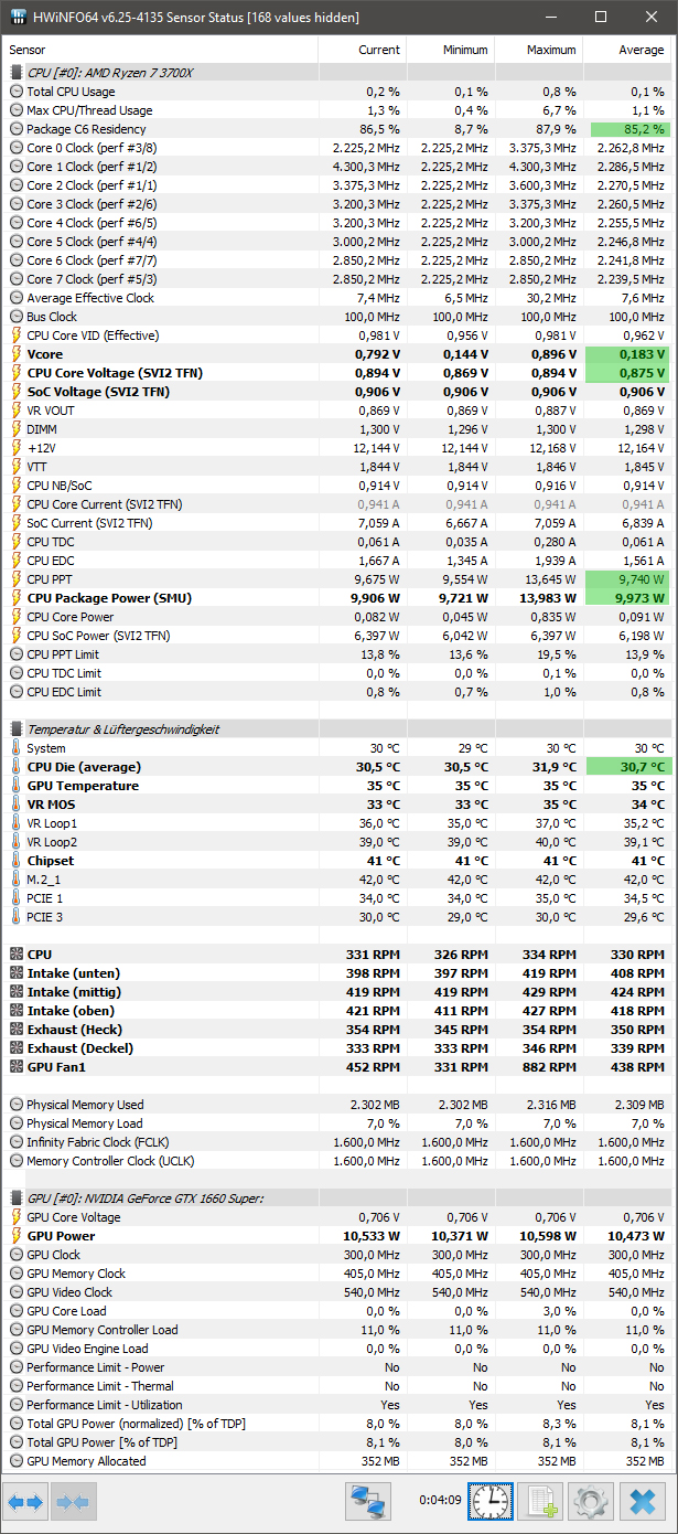

Angehangen findest Du Screenshots von HWiNFO (auf 3000 ms erhöhter Auslesetakt) im Idle (jeweils 4 Minuten nix tun) mit den unterschiedlichen Sparplänen. Wie gesagt, die Unterschiede sind nicht gravierend, aber jederzeit reproduzierbar. Gemessen mit einem 3700X, ebenso auf dem MSI Unify. Und selbstverständlich auch mit den für Zen2 empfohlenen BIOS-Settings.
Das lässt sich übrigens auch ganz ohne Software mithilfe eines Energiekostenmessgeräts direkt an der Steckdose nachweisen. Je nach Messgerät und dessen Genauigkeit muss man nur sehr lange Intervalle festsetzen, um die geringen Unterschiede auszumachen ;)
"Höchstleistung" (auf 1 % gesenkter Minimaltakt):
"Ryzen High Performance" (100 % Minimaltakt):
"szV3beta" (90 % Minimaltakt):
Ich will mich auch gar nicht darüber streiten oder Dich gar persönlich angreifen. Ich wollte nur sagen, dass die ursprüngliche Aussage nicht mehr wirklich zutrifft.
Wenn dauerhaft (annähernd) keine Hintergrundlast anliegt, sind die Ryzen-Pläne mit 99 % und 100 % Minimaltakt sparsamer als Höchstleistung mit 1 % Minimaltakt. Und unterhalb von 90 % Minimaltakt gibt es auch keine weitere Spannungsabsenkung mehr. Die Nachweise siehst Du in den Screenshots.
