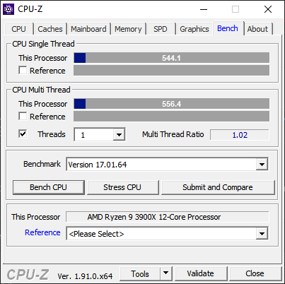

wie kommst du eigentlich zu deinen CPU-Z Benchwerten?
ich hab das mal bei mir gemacht (noch der Standard-AMD-Plan) und bekomme das hier raus:
habe da angefangen nachzuschauen, weil ich nach meinem BIOS-Update plötzlich 1ns mehr bei der RAM Latenz habe
CB-15 Single Wert ist auch ein gutes Stück unter dem was sein soll
habe mal geschaut und die Taktraten der CPU gehen auch nicht mehr auf 4,5+ wie vorher, sondern wenn überhaupt nur bis 4,325GHz.
Die GHz wären mir egal, wenn die Punkte gleich geblieben wäre... sind sie aber nicht.
Hab ihr hier was verpeilt?!

EDIT:
okay, mit deinem Energiesparplan geht es wieder :)
man, was für eine Aufregung :D

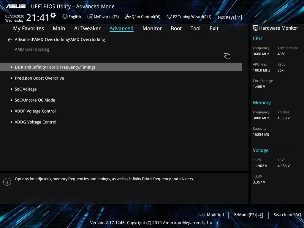

Aber ich habe z.B. PB(O) und RAM-Einstellungen doppelt im BIOS, unter Ai Tweaker und unter Advanced\AMD Overclocking.
Welches sollte man hier besser nehmen? Habe die PB(O) Einstellungen erstmal bei beiden aktiviert.200520214129.jpg
Immer wenn möglich im AI Tweaker.
AMD Overclocking ist z.B. für den Ryzen Master Reserviert und wenn man Pech hat, kann man dort getätigte Einträge nicht mehr rückgängig machen, was hin zu einem oder mehreren re flahes führen kann.
Reihenfolge
Main -> AI Tweaker -> AMD OC Menü
Reaktionen: Schnipp959

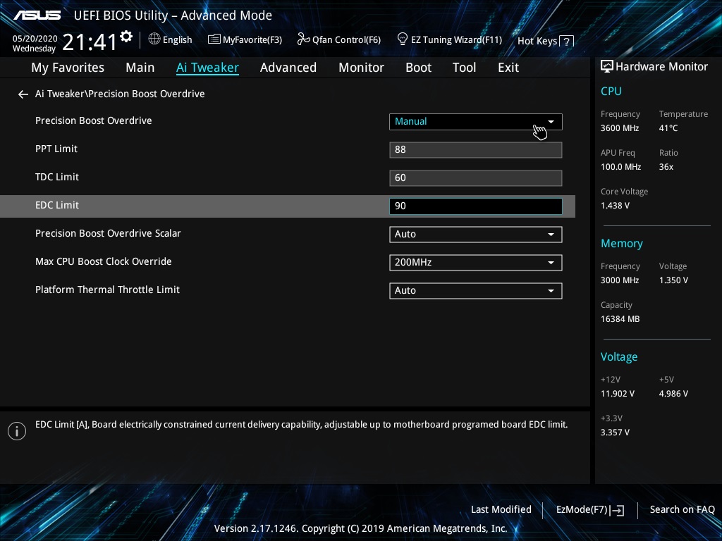

Mein R3900X bringt so OOTB 7257 Punkte im R20. Allerdings bin ich mir (auch nach intensivem mitlesen des
Energiesparplan Zen2 (Ryzen 3000 Threads) nicht ganz sicher ob ich die Settings bzgl. CPB und PBO korrekt/optimal gesetzt habe. Die IST-Situation wie folgt in den Screenies.
Was würdest Du bzw. @sz_cb hier empfehlen?

und welchen Einfluss hat dann überhaupt noch das XFR Setting?

Core Performance Boost bei Asus bedeutet, dass der CPU Boost genutzt werden kann (kein pbo)dies war bei zen+ noch notwendig, damit die CPU überhaupt über den basetakt gehen konnte, bei zen2 scheint das je nach Board Hersteller unterschiedlich zu sein.
Die PBO Einstellungen kannst du nach deinen Wünschen anpassen.
Hast du eine 105w CPU (3800/3900/3950) dann kannst du die gleiche Gaming Leistung meistens mit einem ppt Limit von 65w oder niedriger erreichen. Hast dann aber im Multi aber weniger Punkte (weil alle immer mit cb20 testen nehme ich das hier mal als Beispiel)
65w ppt Limit Multi Punkte sinken stark, aber die Gaming Leistung bleibt meistens gleich..
Reaktionen: Oakley
OK, aber ohne spezifische Einstellungen vorzunehmen, welches "Preset" sollte eher gewählt werden Auto, Enabled oder Advanced?
