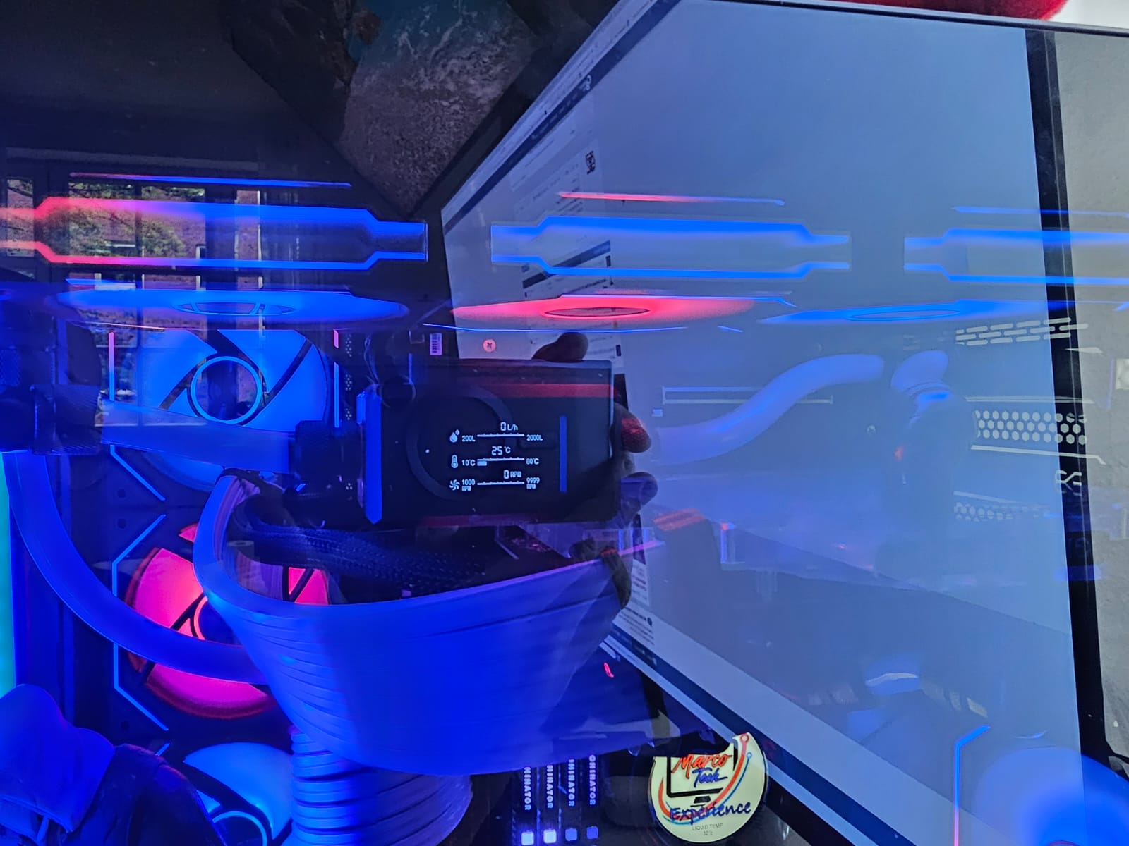

Dafür müsste ich aber noch n kabel zum PC Führen. Und das "Konstrukt" was ich gebaut habe liegt schon so 2 m entfernt.FUSION5 schrieb:Die Aquasuite zeigt dir auch über die USB Verbindung alles an
Naja, den HFN muss ich doch mit irgenetwas verbinden, sonst zeigt er doch nix an. Oder reich die verbindung mit Quadro nicht alleine aus, und muss dann noch extra den HFN mit dem PC verbinden?Drewkev schrieb:Wieso?
Wie ich sagte, USB brauchst du für die vollständige Konfiguration und allerspätestens um Updates installieren zu können.
Der Durchfluss wird auch auf dem Display angezeigt.
Kannst den nicht im Gehäuse verbauen?
High Flow LT (Durchfluss) und High Flow 2 (Durchfluss und Temperatur) arbeiten komplett passiv und werden nur mit dem Quadro verbunden. Da wird auch nichts konfiguriert, außer im Quadro.

Hmm, aber wenn ich 5cm vor und nach dem brauche damit es richtig funktioniert, dan rechnet sich das nicht aus. Ich könnte den "Schwebend" einbauen, aber da bleiben die Schläuche nicht richtig Horrizontal.FUSION5 schrieb:Kannst den nicht im Gehäuse verbauen?
Er könnte meinen Aktuellen ersetzen, weiss aber nicht wie er sich da machen würde....

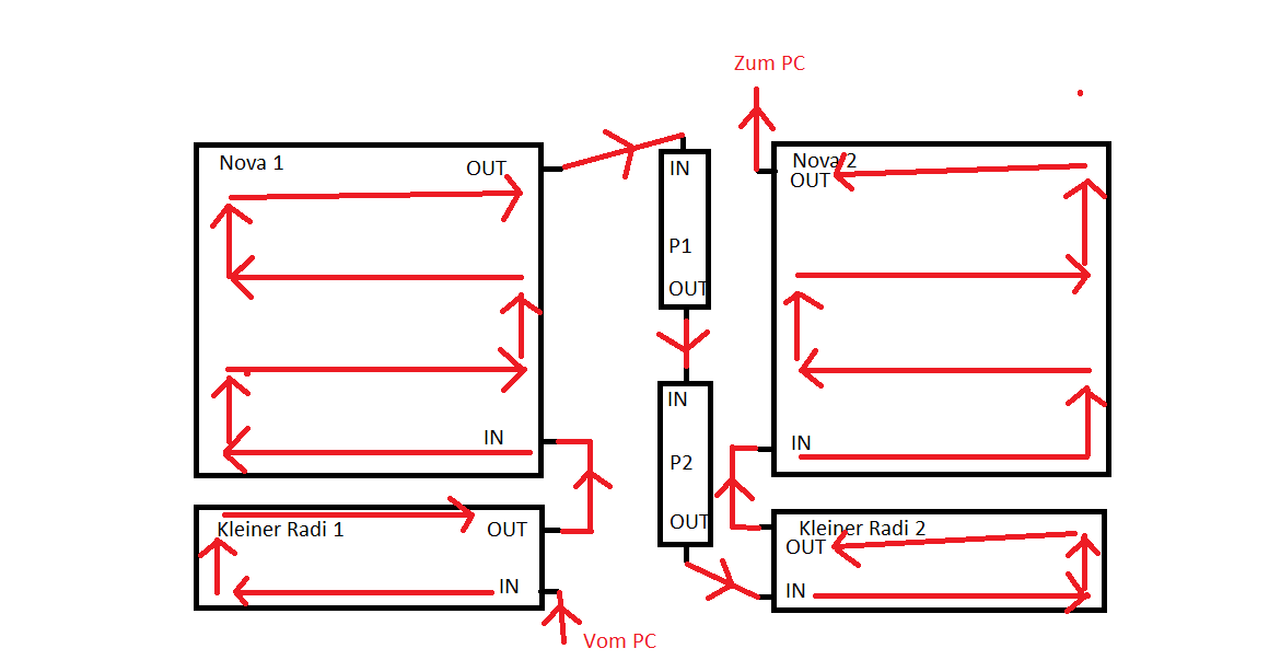

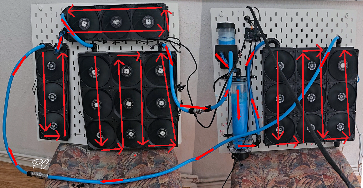

Jetzt habe ich die Pumpe ausgetauscht.
Aber sie ist immer noch extremst laut, und der Chinesische Flow messer zeigt immer noch 0 an.
Ich kann immer noch schläuche mit Luft erkennen. Sollten das die zwei Pumpen nicht wegschaffen? Oder muss mann da trotzden drehen und schütteln das die Luft raus kann? Im Linke oberen Radiator, ist noch einiges an luft.
Ach ja, die untere hört man gar nicht, also hängts nicht von der Entkopplung ab
Wie meinst du das? Der HFN bräuchte ein zweites USB-Kabel.xneo70 schrieb:ich könnte aber den HFN beim Quadro mit verbinden.... (währe das kompliziert?)
Die Aussage ergibt keinen Sinn. Der HFN braucht primär USB und ein internes USB-Kabel ist dabei. Das kennst du doch schon vom Quadro.xneo70 schrieb:Ja logisch, aber ich dachte das zumindest die der gleichen Familie angehörigen Teile, der Kabel zum anschliessen wenigstens dabei ist (bei 100 euro Produkt könnte das schon der Fall sein)
Das Kabel für die Querverbindung zwischen HFN und Quadro braucht selbst von denen, die beide Geräte besitzen, kaum jemand. Dieses Kabel würde ausschließlich den Sensorwert für den Durchfluss weiter geben, aber nicht ausreichen, um den HFN zu betreiben.
Mehr Druck unterstützt die Entlüftung. Mehr aber auch nicht.xneo70 schrieb:Sollten das die zwei Pumpen nicht wegschaffen?
Wenn der Aufbau die Luft zu sehr einfängt, kann das durchaus passieren.xneo70 schrieb:Oder muss mann da trotzden drehen und schütteln das die Luft raus kann?
Ich male dir mal eben ein Bild 🫠xneo70 schrieb:Im Linke oberen Radiator, ist noch einiges an luft.
Das ist der Weg, den die Luft bei dir nehmen muss. Immer wenn die wieder runter muss, bekommst du Probleme mit der Entlüftung. Weil so ganz freiwillig will die das nicht machen.
Dieser Aufbau unterstützt viel besser, dass die Luft am liebsten aufsteigen möchte. Einzig in den Endkammern der Radiatoren würde sich etwas Luft sammeln, weil die Anschlüsse mittig angebracht sind. Das kann man aber notfalls mit etwas kippen unterstützen.

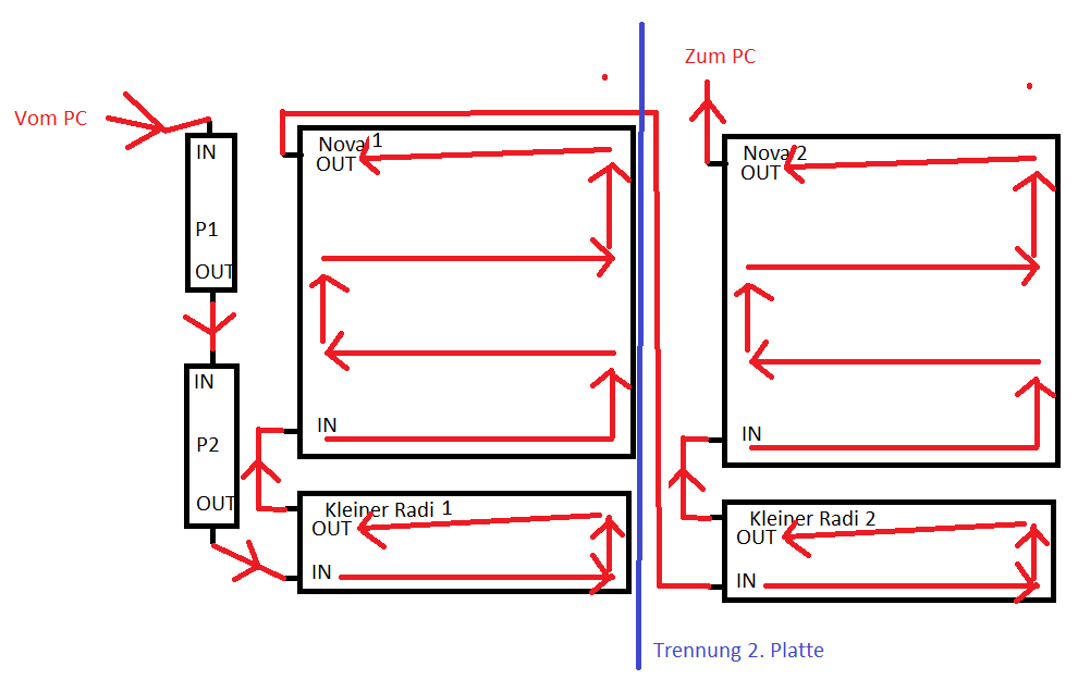

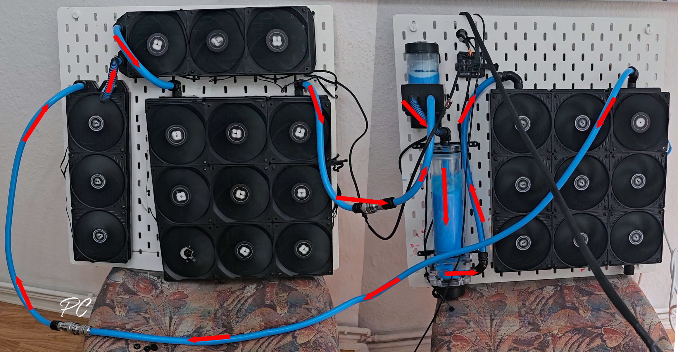

Ich würde als Optimierung sogar noch den linken Radiatorturm nach rechts versetzen, so dass der Schlauch vom PC immer zuerst in den AGB geht. Das hat den Vorteil, dass wenn im PC noch Luft ist, diese nicht mehr durch die bereits entlüfteten Radiatoren muss:
Dann schön von unten nach oben durch den ersten Radi Turm. Den zweiten Turm auf die zweite Platte. Dann kannst du diese bei der Entlüftung der Radiatoren noch höher stellen und die Luft von Nova1 kann bequem in kleiner Radi 2 weiter.
Alternativ halt zuerst Turm 1 für sich entlüften und dann erst Turm 2. 😉
