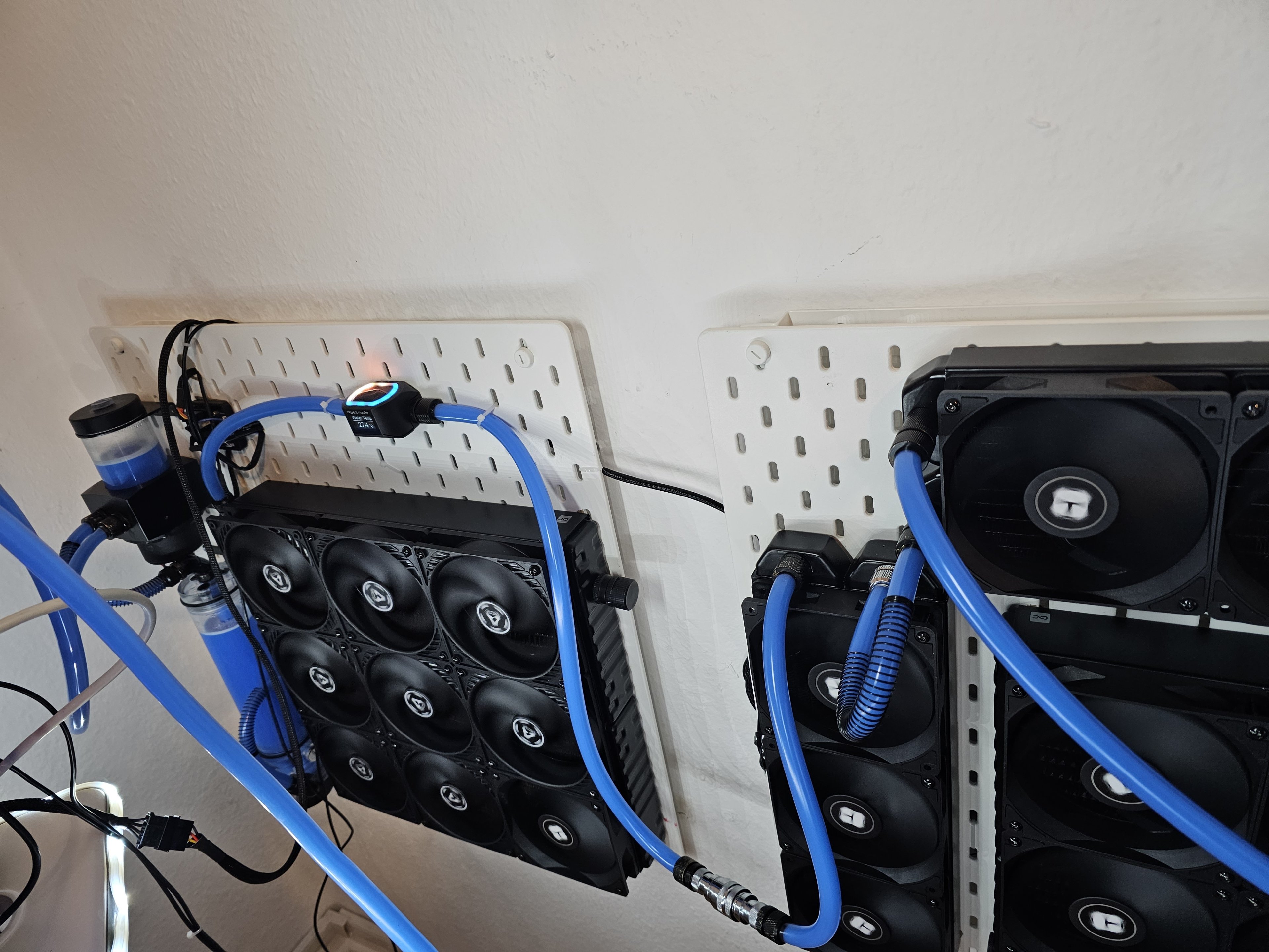

So. Endlich vollbracht.

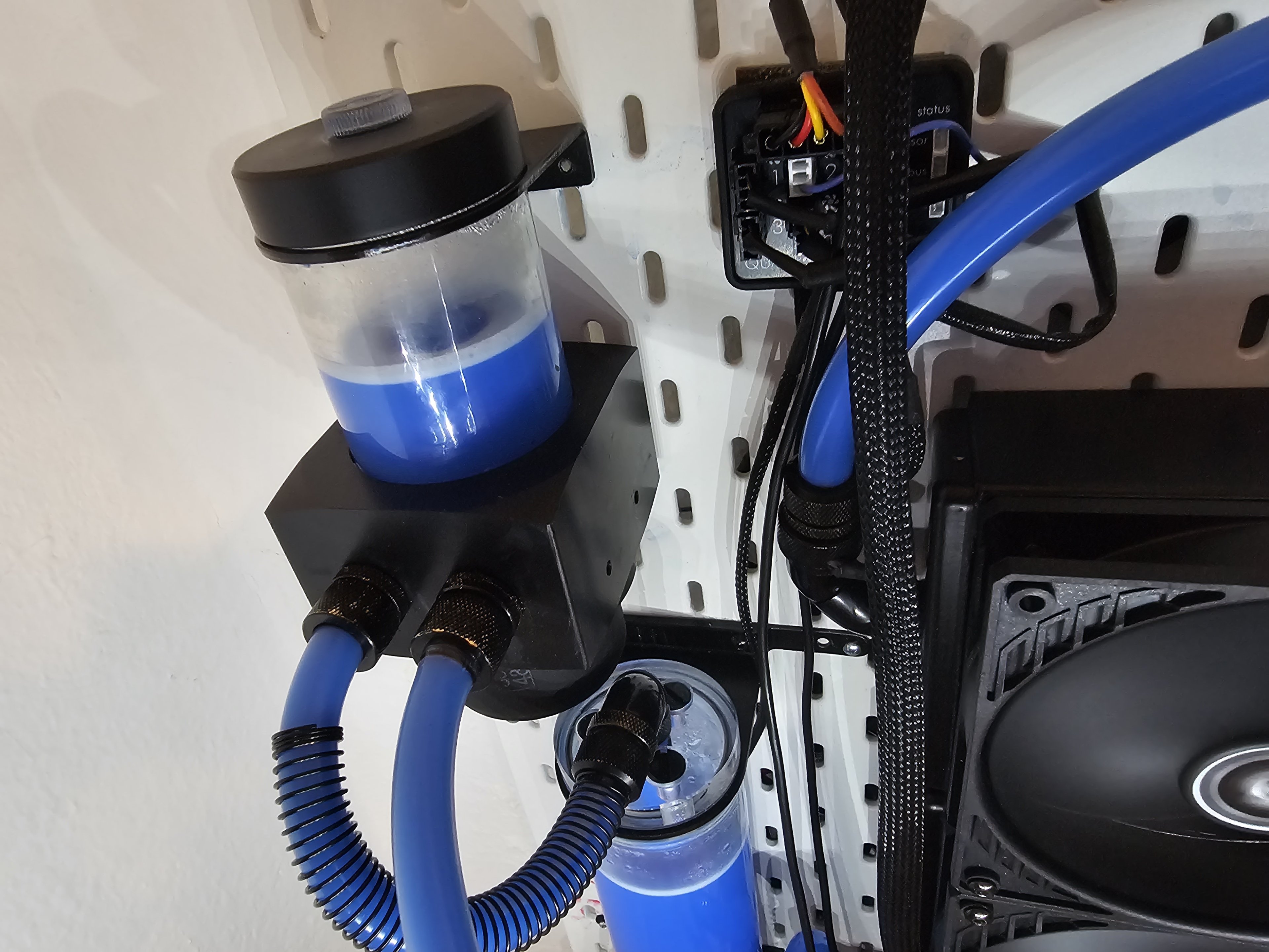

Ich habe den Core 1 installiert, den display beibehalten (dafĂŒr hab ich den Pcific auseinandermontiert und nur das Display beibehalten)
Durchfluss ist bei 60l/h (zeigt de HFN an) Temperatur des Wassers ist mit Zimmertemperatur von 24° auf 27° wird beim Spielen maximal 30° warm.
Im Idle (oder normales BĂŒro benutzung) ist die CPU auf 34° und GPU auf 28°. Unter stress (CB) geht die CPU auf max 94° und GPU auf 58°.
Das system ist noch nicht ganz entlĂŒftet aber das wirds noch.
Ich bin eigentlich zufrieden.

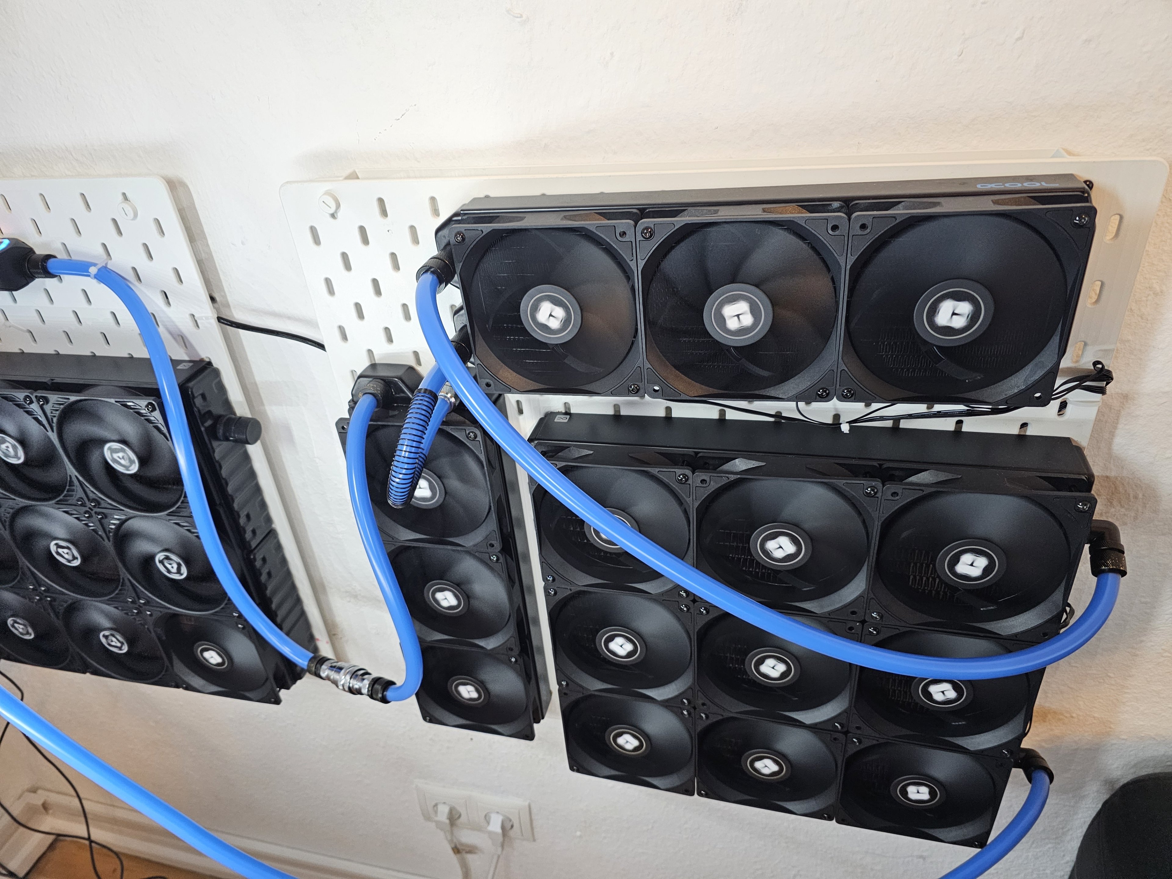

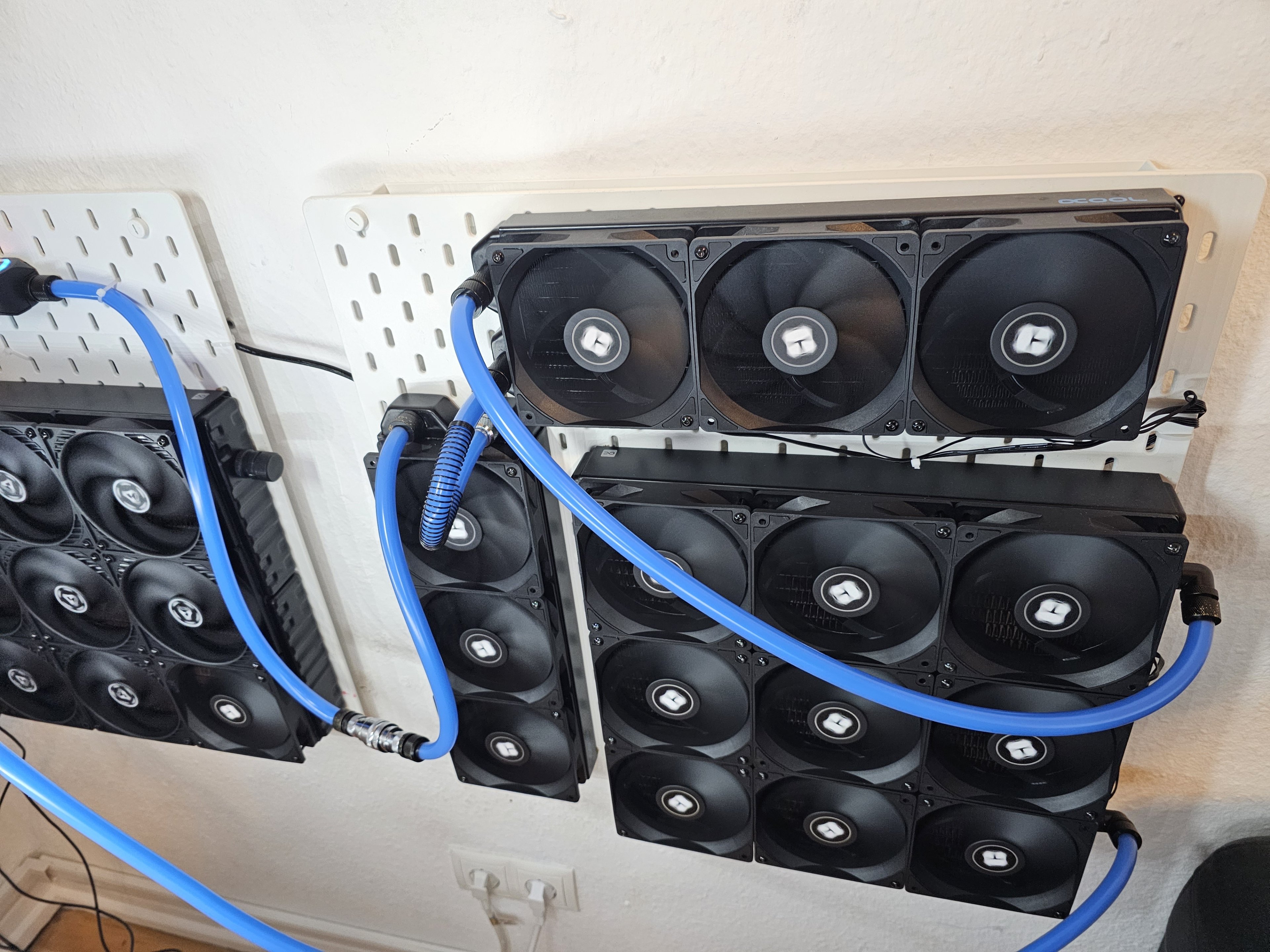

Was ich gemacht habe: ich habe die Novas horrizontal verbaut (heist der fluss verlauft jetzt in Horrizontal) der HFN ist aussen neben dem Quadro und funktioniert einwandfrei. Die zusĂ€tzliche Pumpe ist eine D5 Next geworden. Die ist auch flĂŒsterleise bei volle auslastung. Also ist betriebsgerĂ€usch auch bei gleichen Herstellern unterschiedlich. (oder ich habe zwei pumpen von Apex erwuschen die einfach von der Herstellung her lauter waren oder einen Defekt hatten.)
Fotos Kommen noch.
So die versprochenen Fotos:
Die Pumpe wurde eine D5 Next.

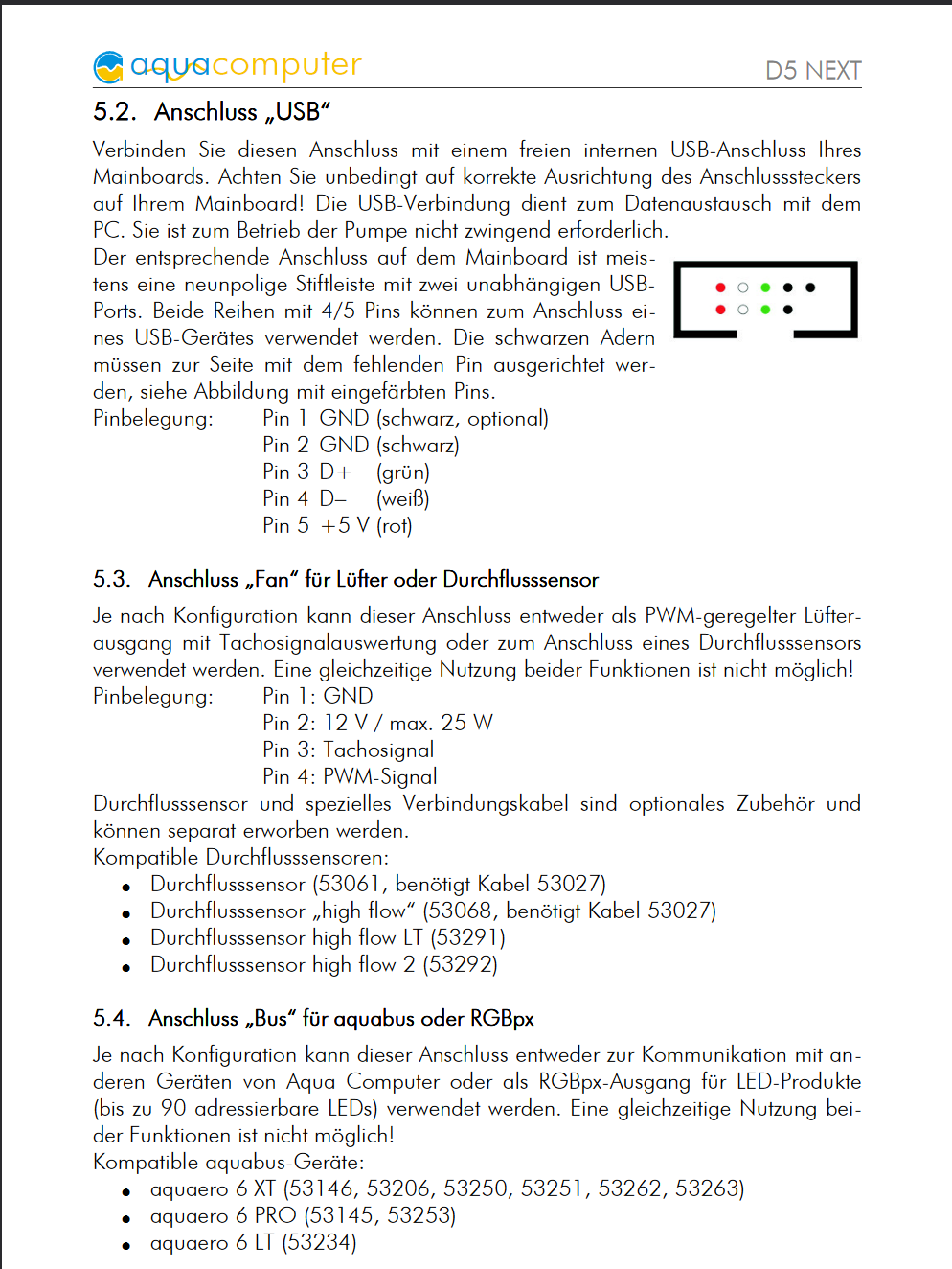

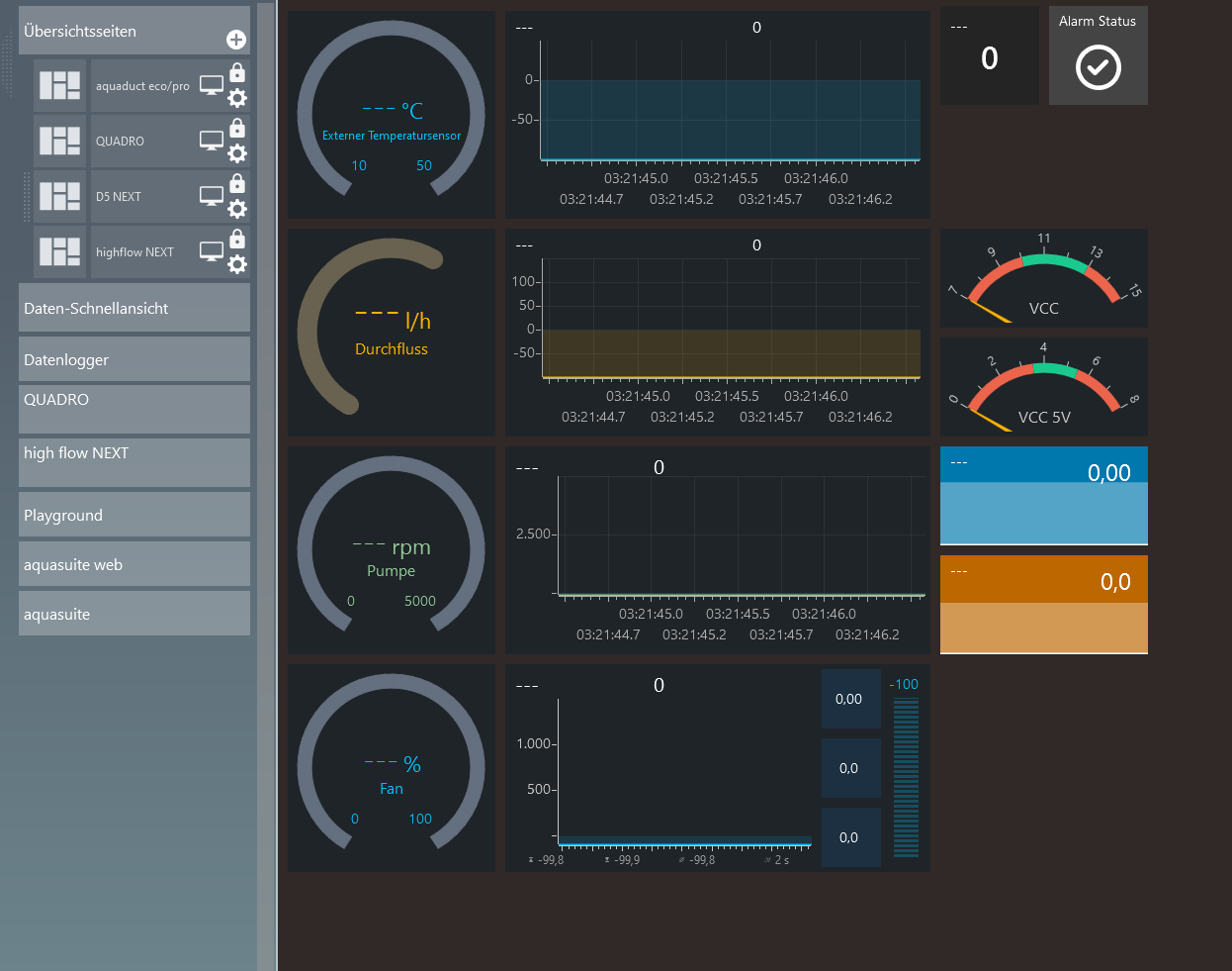

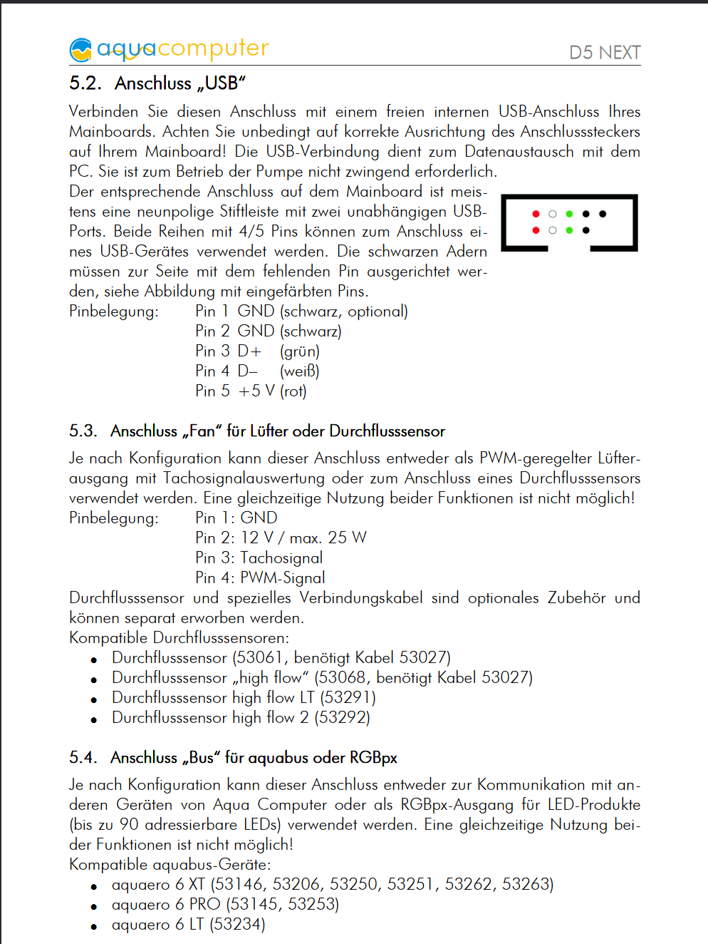

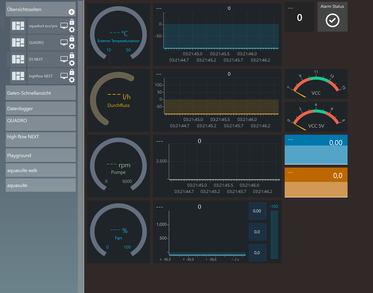

Frage dazu: Ich habe die Pumpe am Quadro angehÀngt (mit dem Tacho glaube ich) und da kommt auch die RPM von der Pumpe. Nur wenn ich D5 Next auf Aquasuite aufmache, ist es komplett als ob sie nicht angeschlossen wÀhre. Habe ich da etwa was vergessen?
Weil aquasuite hat HFN und Quadro auf anhieb erkannt und alle daten von den beiden kommen am PC an. Die sind auch per USB am PC angeschlossen, die Pumpe eben nicht. aber immerhin, sobald ich sie angeschlossen (im Kreislauf meine ich) habe, wurde sie von Aquasuite angezeigt. Die nummer 2 die man im Bild sieht, kommt von der Pumpe, aber um die RPM und so auslesen zu können, sollten da nicht zwei kabeln hÀngen?

Nö, hat sie nicht. Es ist diese:
https://shop.aquacomputer.de/product_info.php?products_id=2750
Nikon71 schrieb:
Di ist bei mir jetzt auch drinne.... ;) Und sie performt recht gut CPU liegt aktuell bei 36° in Idle vorher waren es um die 40....
FUSION5 schrieb:
Nö, die hat eben kein USB port!!! (oben der link dazu)
Die wird aber als solches erkannt von Aquasuite (wie aquasuite das auch immer macht??)
Was soll die Aquasuite denn bitte erkennen und woran?.
Wenn die Pumpe nicht per USB angeschlossen werde kann hast du auch kein GerÀt abseits eines PWM Signals.

Hast du diesen kleinen Stecker an der Pumpe auch wirklich richtig eingesteckt?
Ich hab den das erste malreingestopft und dachte der sitzt richtig dem war aber nicht so^^

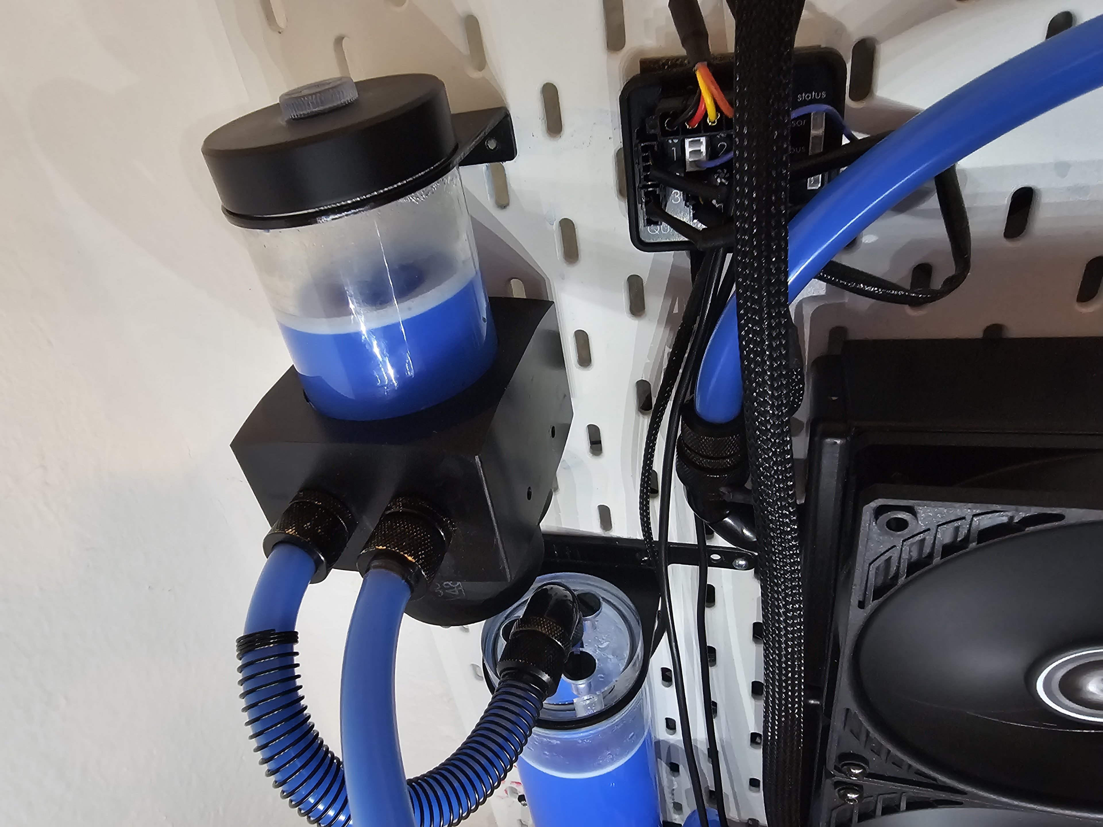

So ietzt habe ich das "Pastel" fÀrbige mittel mal ausgetauscht.

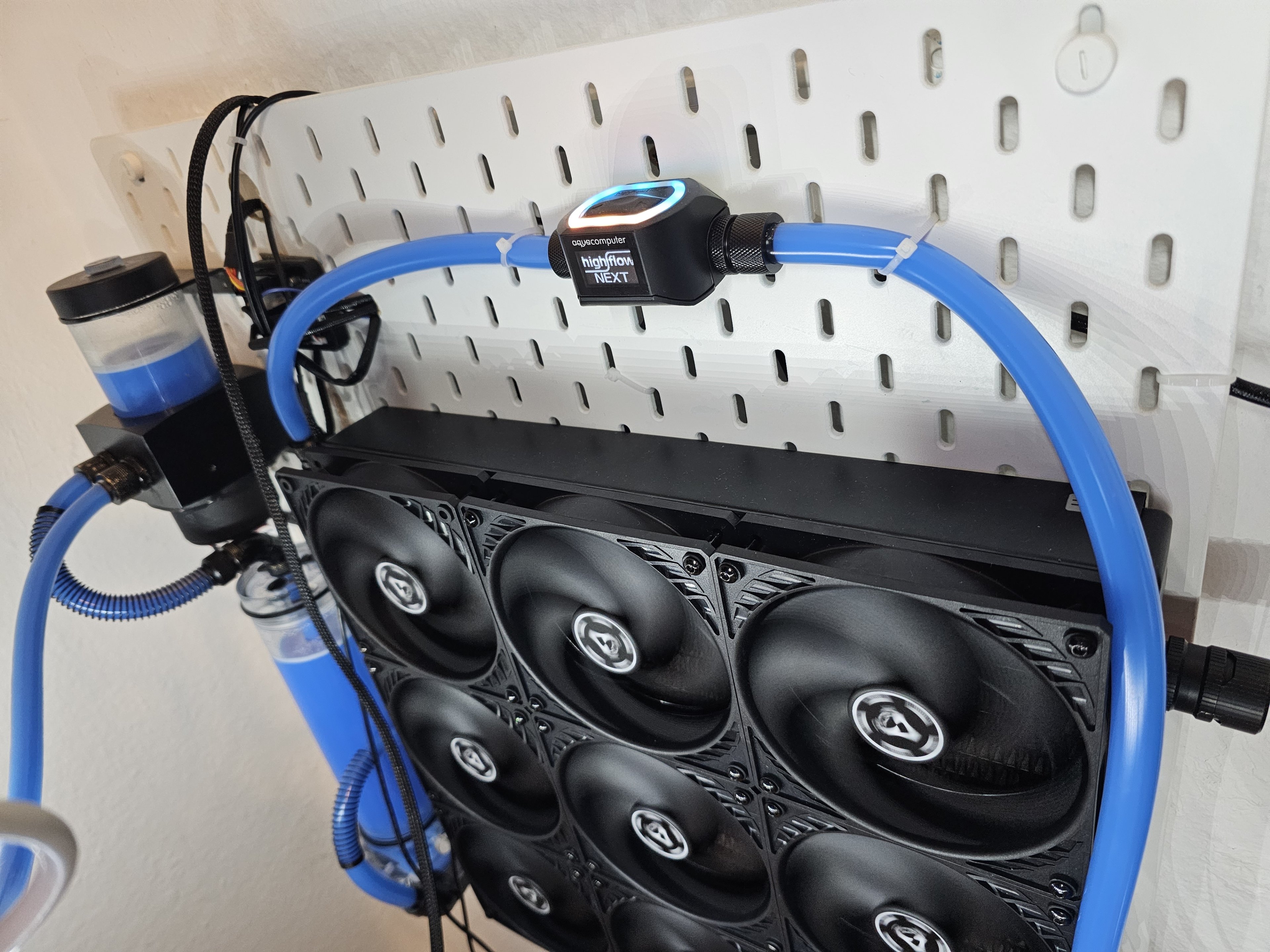

Dabei viel mir aber noch was ein. Ich habe ja zwei Pumpen drin. Die erste ĂŒber der zweiten. Ist das so ideal? Oder wĂ€hre es besser die zweite pumpe auf einer anderen Stelle zu platzieren? Oder ist das in dem fall egal?
Ich hab jetzt alle radiatoren auf Horrizontale stellung platziert. Ich dachte so die zweite Pumpe, nach dem Ersten Nova zu stellen. WĂ€hre das denn besser fĂŒrs Loop?
Lass es, wie es ist.
Sollte aus irgendeinem Grund eine grĂ¶ĂŸere EntlĂŒftung notwendig sein, kannst du relativ die Luft aus den nacheinander folgenden Pumpen drĂŒcken und alle in Betrieb nehmen.
Befindet sich die zweite Pumpe hinter dem Nova und der mĂŒsste neu entlĂŒftet werde, wĂ€re es ratsam die zweite Pumpe nicht zu betreiben, solange sie trocken laufen könnte.
Es geht aber ĂŒberwiegend um praktische GrĂŒnde. Theoretisch könnten die sich ĂŒberall im Kreislauf befinden, solange garantiert ist, dass sie unter Wasser sind.
Das ist ein bisschen wie mit den zwei AGBs. Solange man mehrere hat, kann sich an mehreren Stellen die Luft sammeln und man muss ggf. an mehreren Stellen nachfĂŒllen. Ein AGB ist im Vergleich einfacher zu handhaben.
