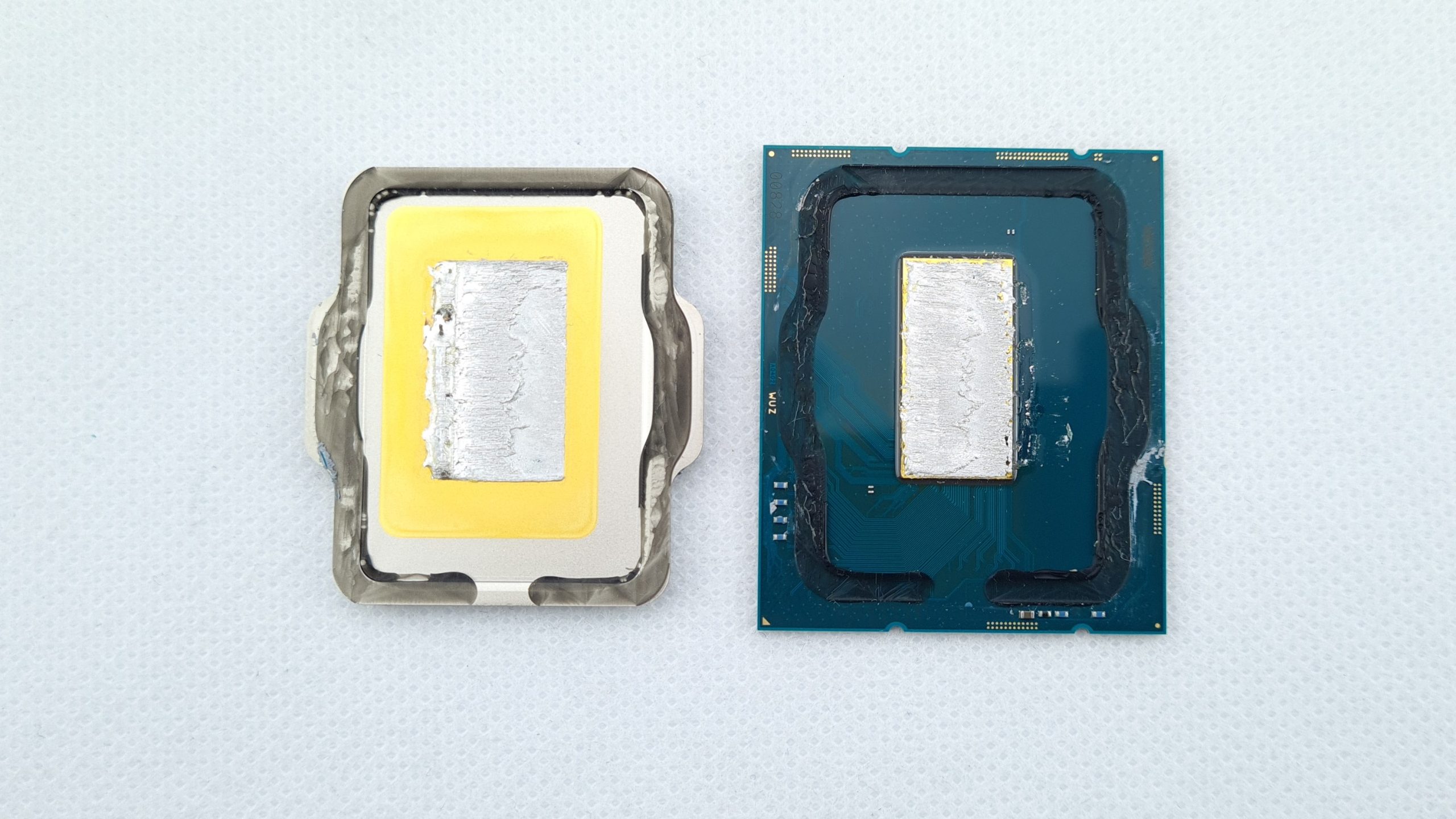

Wie gesagt, das Problem ist nicht die Radifläche sondern die Leistungsdichte der CPU.
Wenn 250-350W durch die Fläche einen Fingernagels abgeben musst, wird das immer Probleme machen, egal ob 1X1080 oder 5x1080.
Wie kann ich dass den Verstehen? Sollte da mein CPU Block nicht ideal sein? (Das wollte ich eigentlich mit dem Post rausfinden) Desshalb wurde der Core 1 von Alphacool mit im Boot gezogen.
Ehmm, nö??
Na dann schau mal her:
Ach, das meinst du. Ja klar wusste ich das. Aber was hat das mit dem Kühlblock zu tun?
Seies der Core 1 und der Pacific MX2 decken eigentlich den Kompletten Die.
Was meint der Kollege mit "Fingernagel Fläche"? Eine Grössere Fläche würde auch nicht mehr bringen.?
