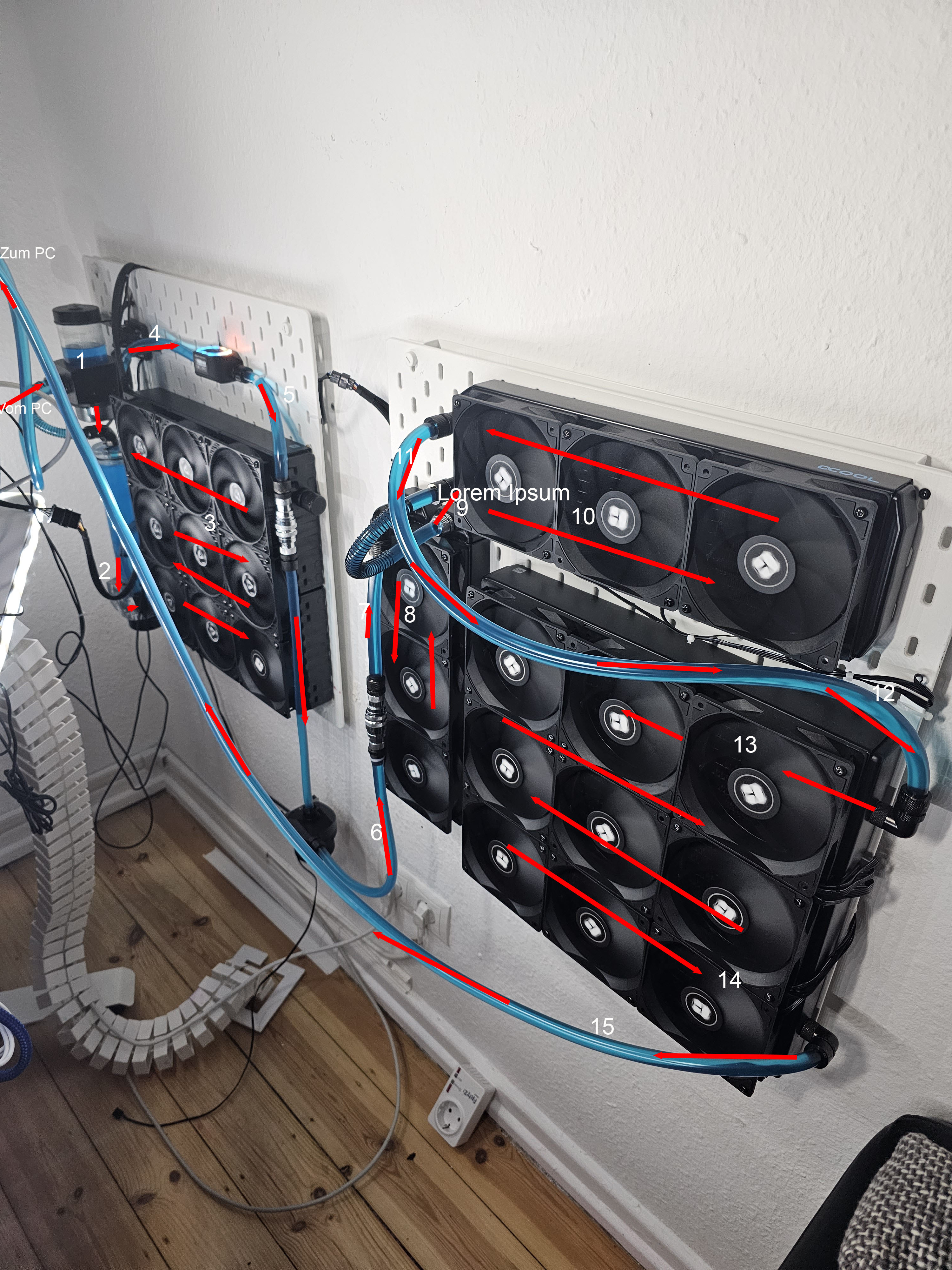

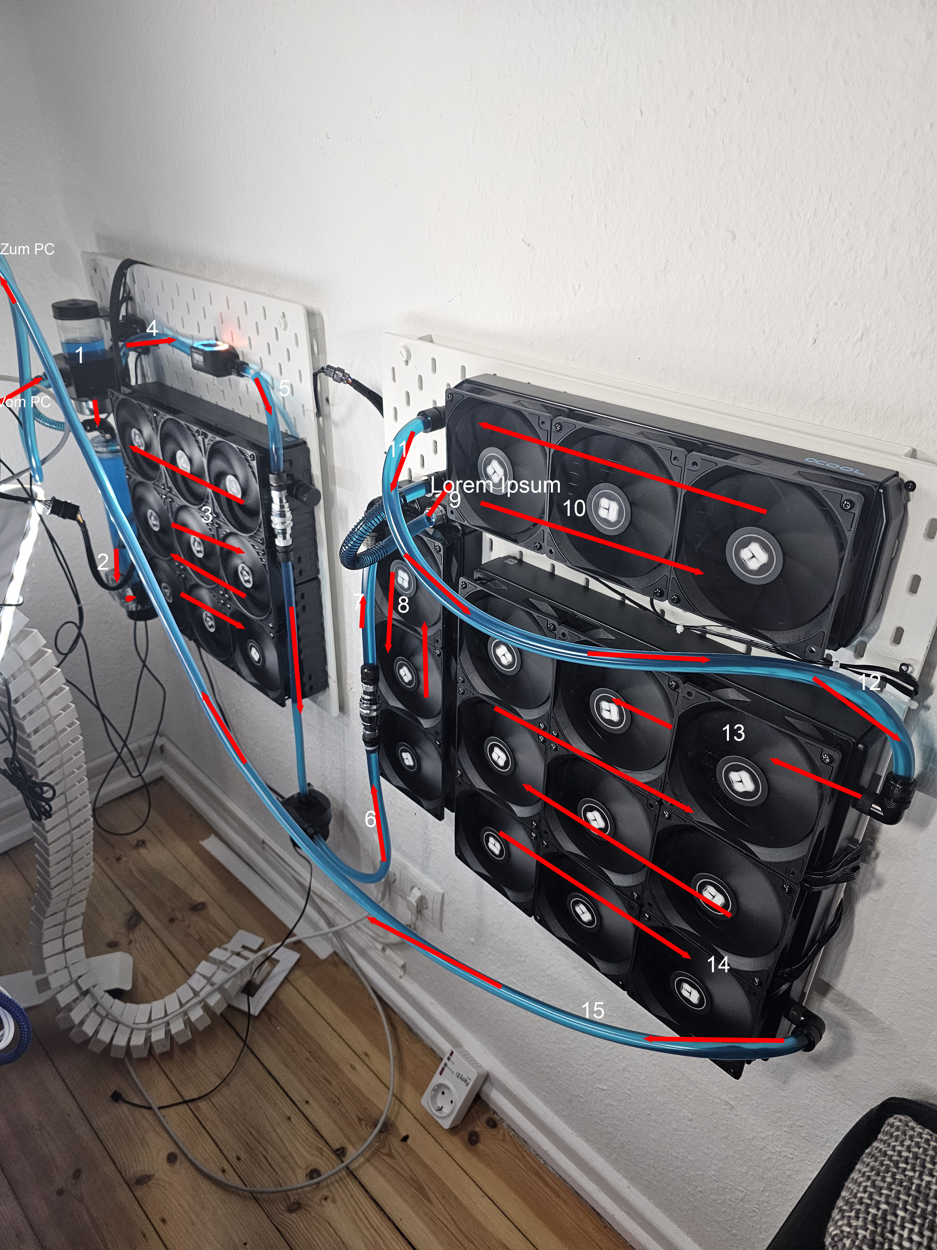

Also: Es kommt vom PC auf bild 1:
1: erster AGB und fluss kommt direkt vom PC
2) 2 AGB fluss kommt vom 1 AGB
3) Es geht rein ins Nova Horrizontal
4) es geht zum HFN Horrizontal
5) Es geht zur D5 Pumpe mit Ultitop 6) es geht zum ersten 360 radiator, was noch vertikal steht
8) der fluss ins erste Radi 360
9) es geht zum zweiten 360 Radi Horrizontal
10 der fluss geht durch dem zweiten Radi
11 - 12) es geht zum zweiten Nova
13) fluss durch den zweiten Nova Horrizontal
15) es geht zurück tum PC

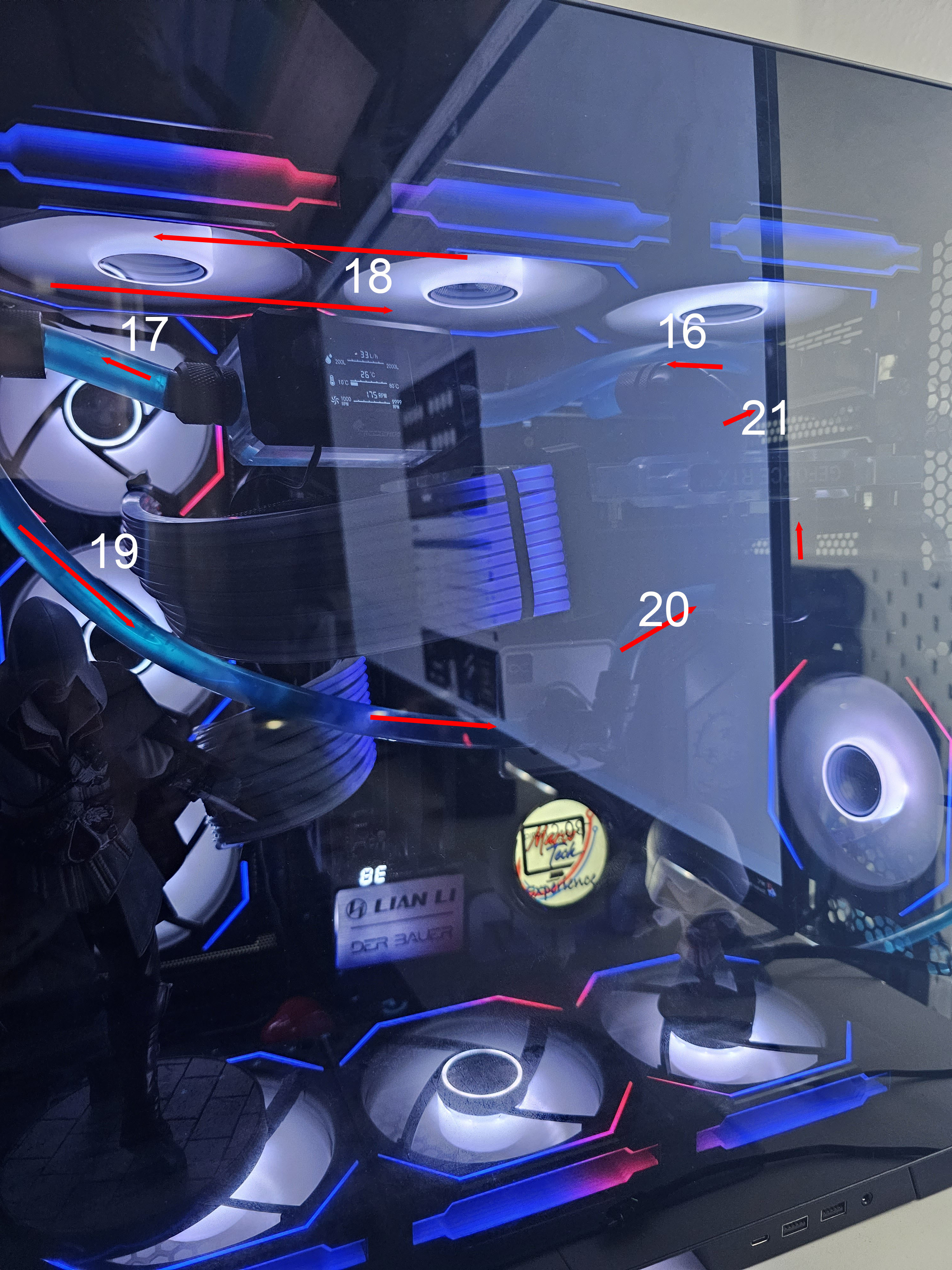

Im zweiten Bild:
16) es kommt vom zweiten Nova
17) es geht zum 3 360 Radi, der im Gehäuse noch drinn ist horrizontal im Dekel
18) der fluss geht durch den deckel Radiator
19) es geht runter zur CPU mit Core 1 WB
20) es geht rauf zur GPU (4090)
21) es geht wieder zum ersten AGB.
Wenn ich wüsste WO sich die Luft versteckt und niht raus will. Denn ich kann mir nicht vorstellen das 3 Pumpen es nicht schaffen da irgenwie die Luft rauszudrücken.

Wenn ich mir die Bilder angucke: selbst wenn der durchfluss passt, verschenkst du Kühlleistung mit den Ikea Blechteilen.
Wo soll da groß Luft durch?

Das ist kein Blech, Das ist so n gemisch aus Pappe. Da kann die warme luft durch, und die hat Löcher da kann die luft ewentuell noch durch.
Da kann nichts durch.
Weißt du, warum die Leistung interner Radiatoren im Vergleich zu externen so schlecht ist? Genau deswegen, wegen so ein paar Löchern, durch die Luft durch kommt.
