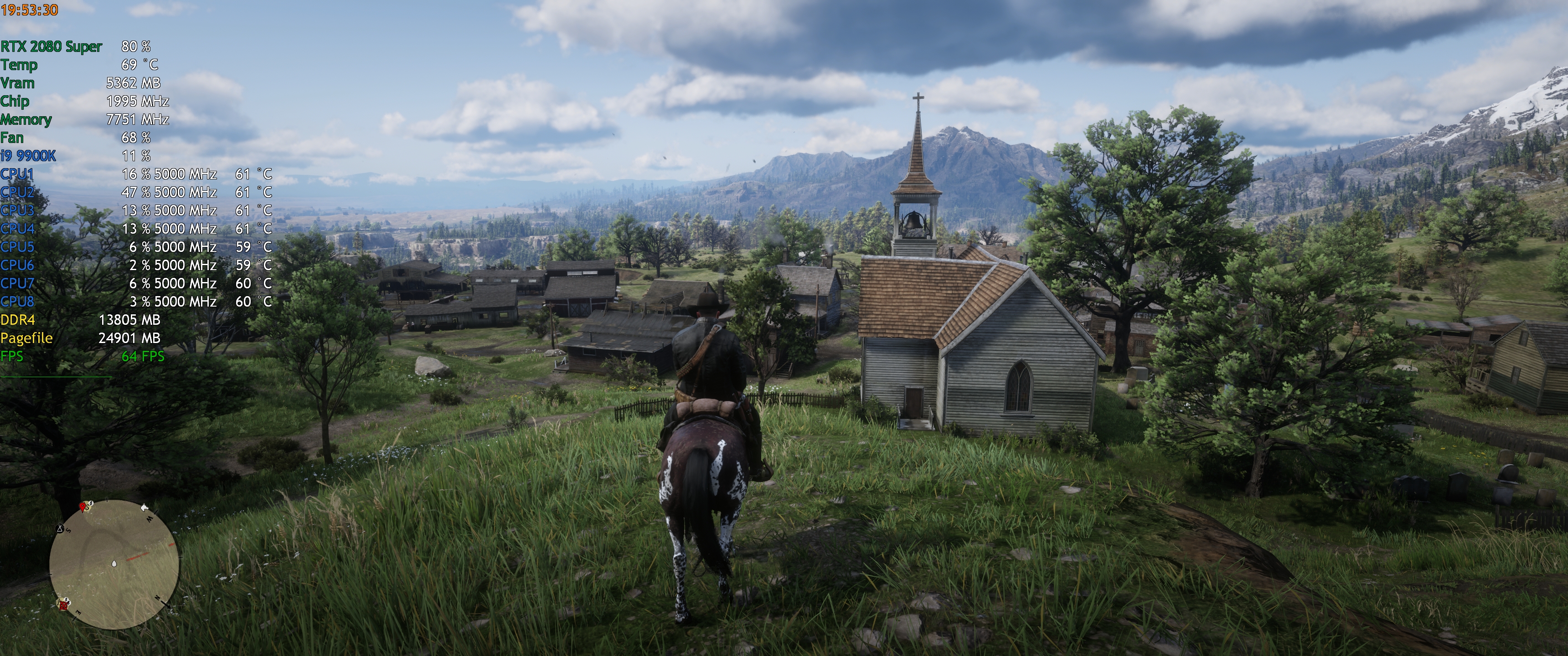

das sind meine game temps in RDR2.
9900k 5,0ghz all core
Kühlung: Corsair H150i Pro @ 3x 120 LL120 @ 1000rpm intern verbaut in die seitenkammer des dynamic lianli
ist natürlich je nach situation und game unterschiedlich. in der stadt wir die cpu load etwas höher sein als aufm acker.
in cpu intensiven spielen auch etwas höhere temps. aber über 80 bin ich mit der cpu noch nicht gekommen.
und eine AIO ist selten besser als die besten luftkühler.
mach mal nen bild von deinem aufbau

@Scrush: Die CPU-Auslastung ist bei dir ja extrem gering, interessanter wären die Temperaturen bei hoher Auslastung. Ah OK 80°C mit Wasserkühlung ... was für ein Hitzkopf :o
hab gerade mal nach der vcore geschaut. hw info spuckt mit für
VR Vout 1,34-138v aus
bin aber gerade net sicher ob das der richtige wert ist. da war ja was
wo 80grad? :D
die gpu ist luft. der obere wert ist die load :)
