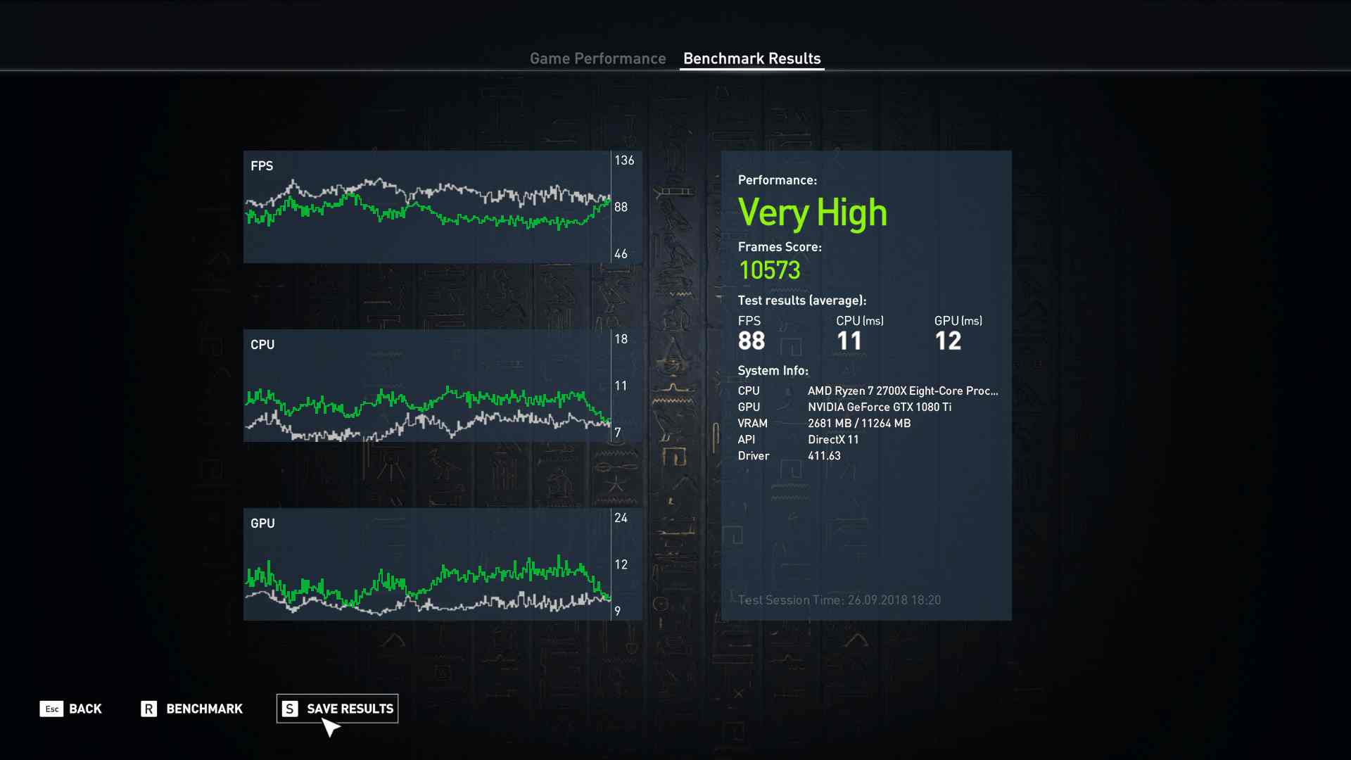

Soo weil mir der Test hier etwas arg übel aufstößt habe ich mal den internen AC:O Benchmark angeworfen um mal den Leuten zu zeigen, wie viel RAM Optimierung wirklich bringt.
Getestet wurde fullhd, alles auf Anschlag außer AA 2x (damit ich im CPU Limit bleibe).
Die Grafikkarte in beiden Tests lief auf 150% PT und +100 Memory.
Die CPU beide male auf fix 4,2 Ghz.
Zum Ergebnis:
Ram auf 2933 Mhz und mit Standard timings (16-16...)
So und nun der optmierte Test mit den RAM timing die ihr auch hier finden könnt:
https://www.computerbase.de/forum/t...nch-r15-ergebnis.1764786/page-6#post-21639510
Ich verstehe nicht wie jemand glauben kann, dass gerade Ryzen mit 2933 Mhz Speicher und schlechten timings auch nur annähernd optimal laufen kann.
Gerade deswegen hatte ich auch gefragt ob bei diesem Test optimierter Speicher zum Einsatz kommen könnte...
Die anderen Spiele habe ich leider nicht, sonst würde ich auch diese mal vergleichen.
Fazit für mich:
Solange hier nicht Speicher optimiert vorkommt sind die Tests mit Ryzen für einen Vergleich sinnfrei.
(Man sieht schön in anderen Threads, dass Intel nicht ganz so Speicher anhängig ist.)
Reaktionen: Gamer2003, Bard, Kiergard und 2 andere
