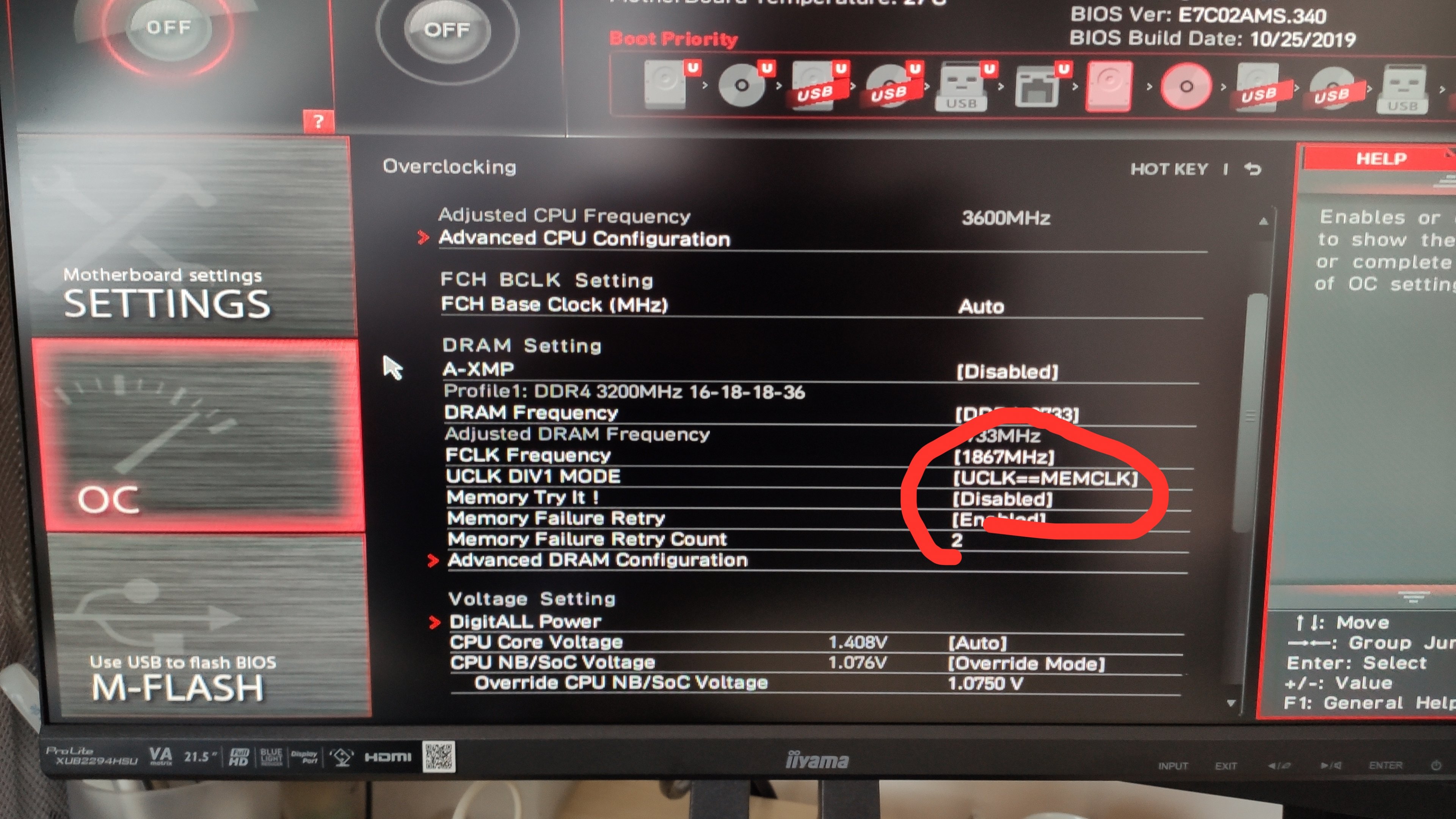

Hier:
Reaktionen: 3faltigkeit und cvzone
JJJT schrieb:
Perfekt danke! Werde hier gleich mal berichten
Habe den IF jetzt synchron mit dem Memclock und er läuft bis jetzt mit CPU NB/SOC Voltage Override mode "1.1V). Also er hat gebootet und der Test war erfolgreich (ist dies ein passendes und passabeles Ergebnis oder sollte ich noch einmal nachjustieren?)
Danke schon mal für die, wie gewohnt, große Hilfe eurerseits!
