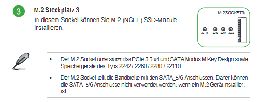

Nein, hier ist es egal ob SATA oder PCIe, da sich beide gemeinsame Leitungen teilen.
Wenn eine SSD im m.2-Slot steckt, sind die letzten beiden Sata-Ports nicht verfügbar.

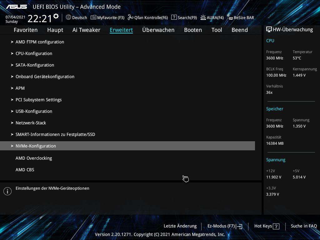

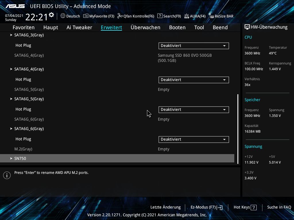

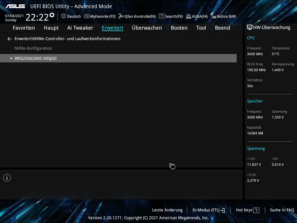

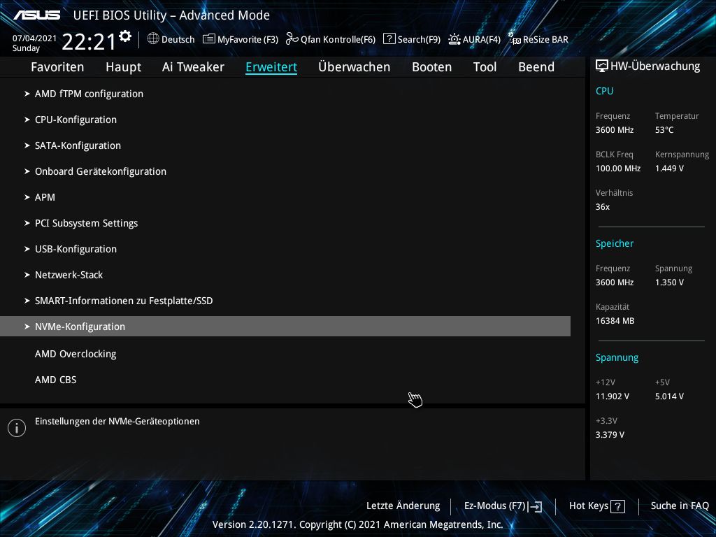

Unter SATA-Konfiguration steht im UEFI höchstens der Slot als "NVME" (kann man ändern).
Andere PCIe-Karten sieht man ja auch nicht im UEFI, die haben dann ihr eigenes BIOS (Grafikkarten, Netzwerk- und Raid-Controller etc.).

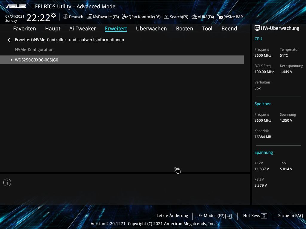

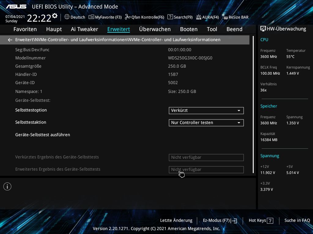

Es gibt aber, und das muss erst mit einem Update hinzugekommen sein, auch eine "NVMe-Konfiguration", und da kann man ein paar Einstellungen für die PCIe-SSD machen.
Prime_B450M-A_3002_Erweitert.jpgPrime_B450M-A_3002_Erweitert_NVMe.jpgPrime_B450M-A_3002_Erweitert_NVMe_Controller-Laufwerks-Informationen.jpg
