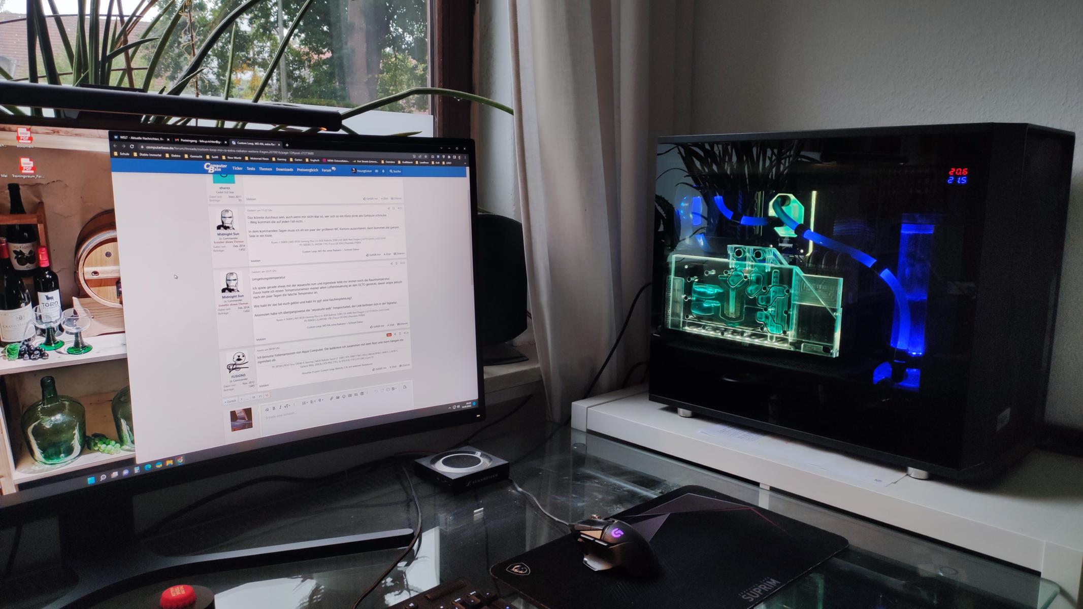

Umgebungstemperatur
Ich spiele gerade etwas mit der aquasuite rum und irgendwie fehlt mir immer noch die Raumtemperatur.
Zuvor hatte ich einem Temperatursensor meiner alten Lüftersteuerung an den OCTO gesteckt, dieser zeigte jedoch nach ein paar Tagen die falsche Temperatur an.
Wie habt ihr das bei euch gelöst und habt ihr ggf. eine Kaufempfehlung?
Ansonsten habe ich übergangsweise die "aquasuite web" freigeschaltet, der Link befindet sich in der Signatur.

Wenn dein PC im Sichtbereich steht, kannst du auch ein kleines Thermometer für Luft und Wasser anbringen. Dann hast du dein Delta immer im Blick.
https://www.amazon.de/gp/product/B0...0ZCRVAYEGCGK1P6V&pd_rd_w=XRpNk&pd_rd_wg=Ra1w7
Einen der beiden Foliensensoren habe ich durch so etwas getauscht und in einem Radiator verschraubt. https://de.aliexpress.com/item/32704942194.html

Ich hier ein kleine Raum-Thermometer, was ich verwenden könnte. Jedoch hätte ich gerne die Raumtemperatur als Wert auf meinem Sensorpanel angezeigt bzw. könnte dann den Wert in der aquasuite nutzen.
Wie kalibriert ihr so einen Foliensensor?
Hat sich erledigt. Erst Kopf einschalten, dann Denken und dann einfach mal zwei unterschiedliche Foliensensoren anschließen. Der Rest ergibt sich von ganz alleine. 🤣Midnight Sun schrieb:Wie kalibriert ihr so einen Foliensensor?

Randinfo, quasi um später noch ein paar weitere Daten einzufügen.
Loop m i t MoRa420 128 LPH
Loop ohne MoRa420 152 LPH
In den AGB stecken und an den Wassertemperatursensor angleichen. Ohne Last.Midnight Sun schrieb:Wie kalibriert ihr so einen Foliensensor?

Und ganz ohne externen Radiator ?minimii schrieb:Interessant.
Der zweite Nova kostet mich inklusive Schnelltrennern nur ca. 15 l/h 🙈
Ging bei dir nicht oder hast du doch intern einen verbaut ?
- Feb. 2014
- 3.274
Okay!minimii schrieb:Ganz ohne geht bei mir net
Der Unterschied bei: mit oder ohne MoRa, ist mir relativ egal, solange der Durchfluss (max.) nicht zu niedrig ist.
So fern alles klappt bekomme ich im laufe der kommenden Woche von @Schraube24 noch einen Radiator und eine D5 Next Pumpe inkl. AGB.
Der Radiator wir (ist vorgesehen) für intern und wird den RAD360 von Watercool im Top ersetzen und ggf. in die Front wandern. Ansonsten kommt er zurück in den Karton und verbleibt dort, bis mir etwas passendes dazu einfällt.
Die Pumpe samt AGB soll intern verbaut werden, da es die 100er @200ml Version ist und somit kleiner ausfällt als mein 150er AGB. Der große kommt dann mit der WPC-Vario an den MoRa, womit der Loop flexibler wird und ich alles deutlich besser entflüften kann.
Trotz entferntem MoRa habe ich (zum. gestern) max. 34°C im Kreislauf, während des Gamings. 👍
Dabei habe ich beide Seitenteile von Gehäuse noch nicht montiert, wodurch sehr viel kühler Luft gar nicht erst den Radiator erreicht.
