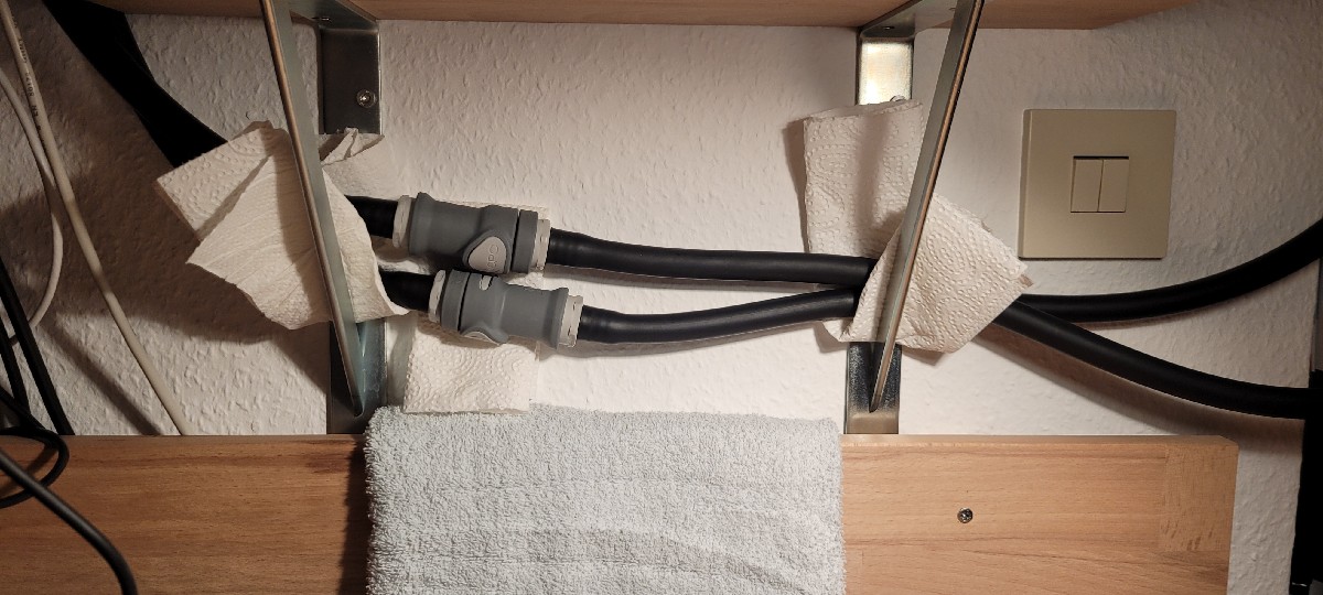

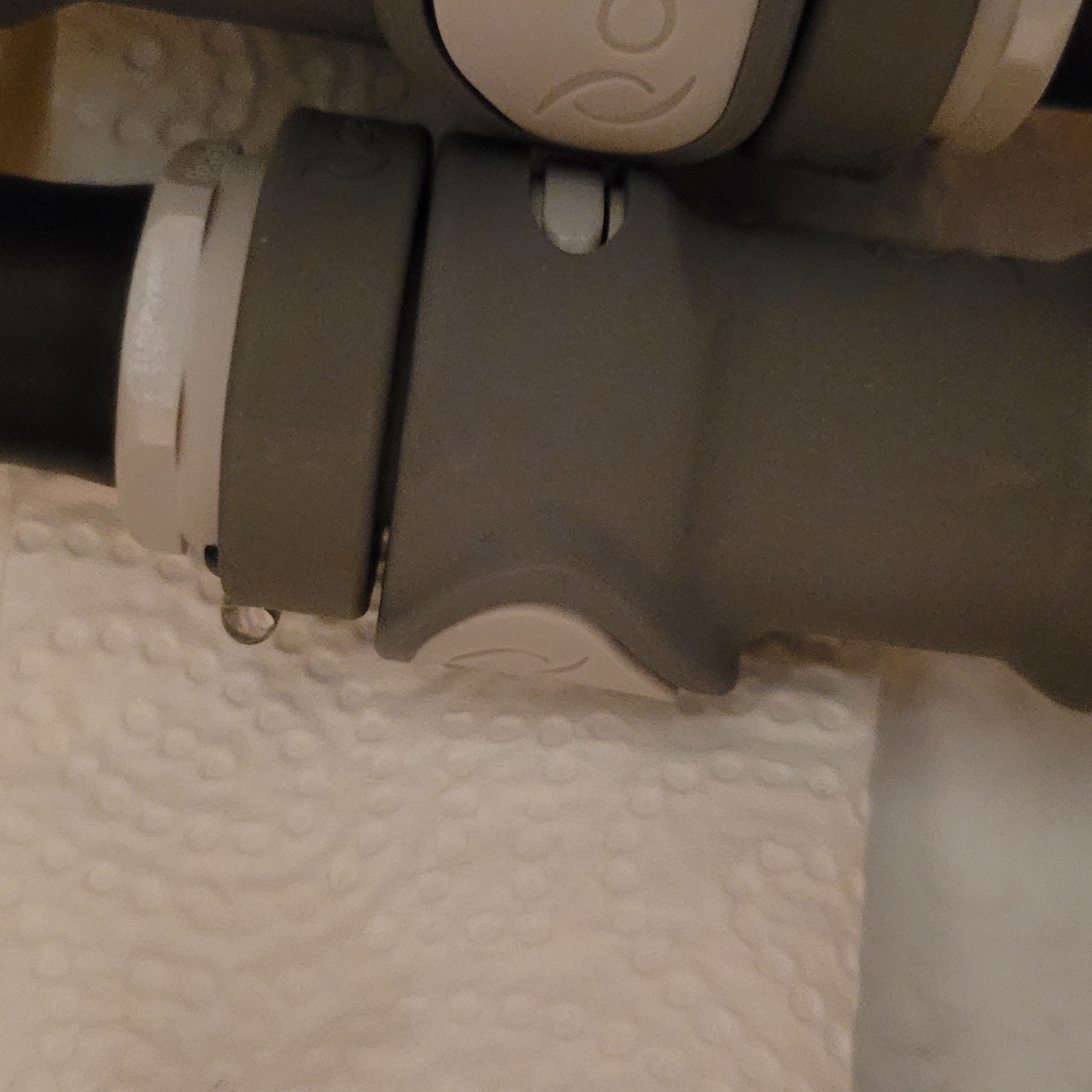

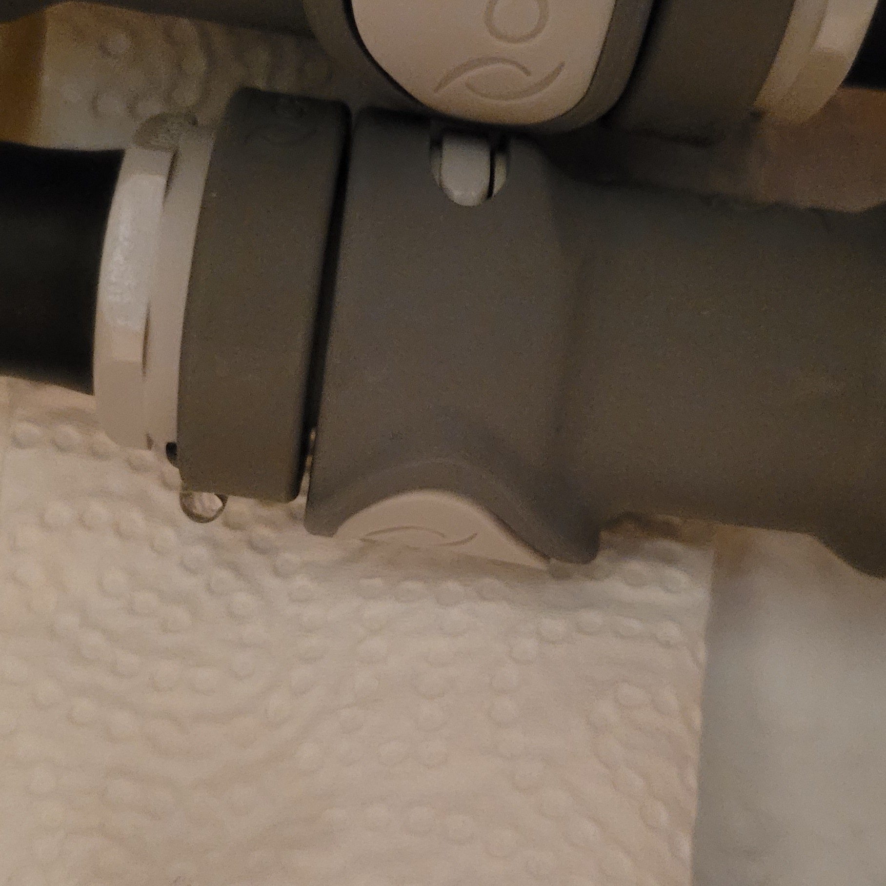

Was die CPC6 angeht, da macht bei mir nur die eine Seite Probleme, aber auch nichts wirklich schlimmes.
Ich Frage mich auch, wie da, wenn beide Seiten eingerastet sind, überhaupt etwas rauskommt. ...ich schaue mir das die Tage genauer an. 🔍
Ich musste hier fürn Stream gerade umstellen ...
Dabei standen PC als auch der MoRa in der Küche und dort habe ich die Anschluss sauber und trocken gemacht.
Die Anschlüsse lagen während einer Zein etwa 2h offen und getrennt auf der Arbeitsplatte.
Es kam aus keinem der Anschlüsse Flüssigkeit raus, jedoch aus dem besagtem mehr, als ich beide für 30min. geschlossen hab liegen lassen und sie danach wieder getrennt habe.
... kompliziert, ist aber so .... :D
Jedenfall ist meine Vermutung, das der Besagt Anschluss (männliche Seite) nicht richtig abdichtet.
- Hier wäre meine Frage: ob das ggf. durch Abrieb der Anschlüsse und/oder ggf. durch winzige Teile vom Schlauch kommen kann UND WENN, ob ich die da wieder raus bekommen kann ?
ODER soll ich den Anschluss einfach austauschen ?

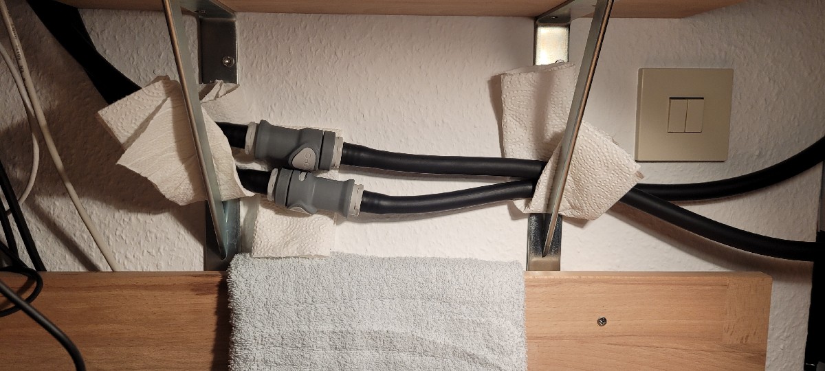

Anbei noch zwei Fotos:
Ich habe die Schläuche, da besser erreichbar, jetzt unterhalb von Gehäuse entlang geführt.
Das ist egal wie, allemal besser, als wenn sie direkt hinter dem Gehäuse entlang gehen, dort wo ich davon gar nicht sehen kann.
Eine große Last liegt nicht an, da die Schläuche auf beiden Seiten wirklich locker aufliegen.

Seit gestern Abend kommt wenn das System läuft, als auch danach noch mehr Flüssigkeit raus.
Sprich das Teil wird nachher noch getauscht.
