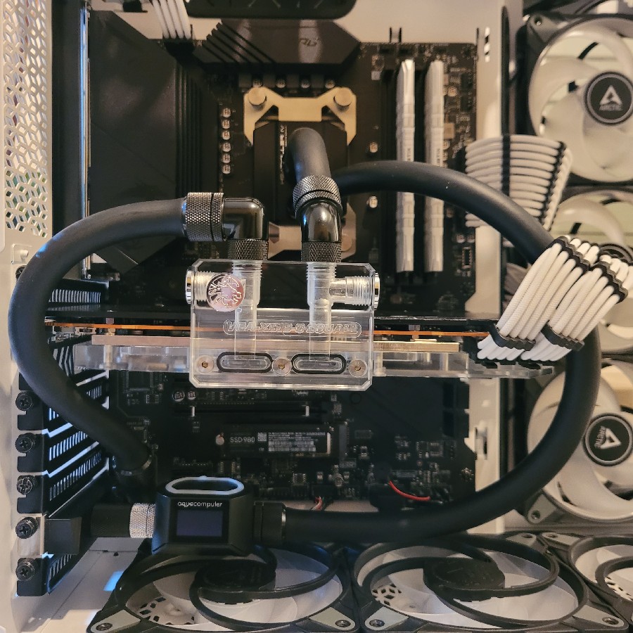

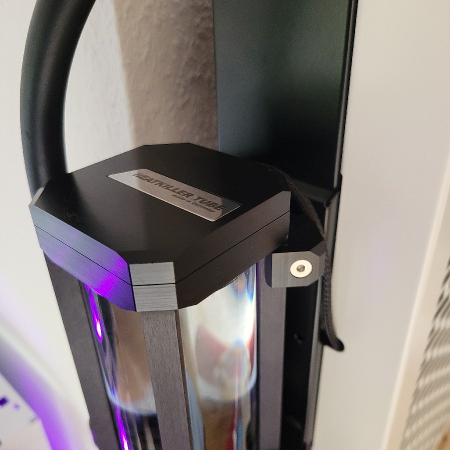

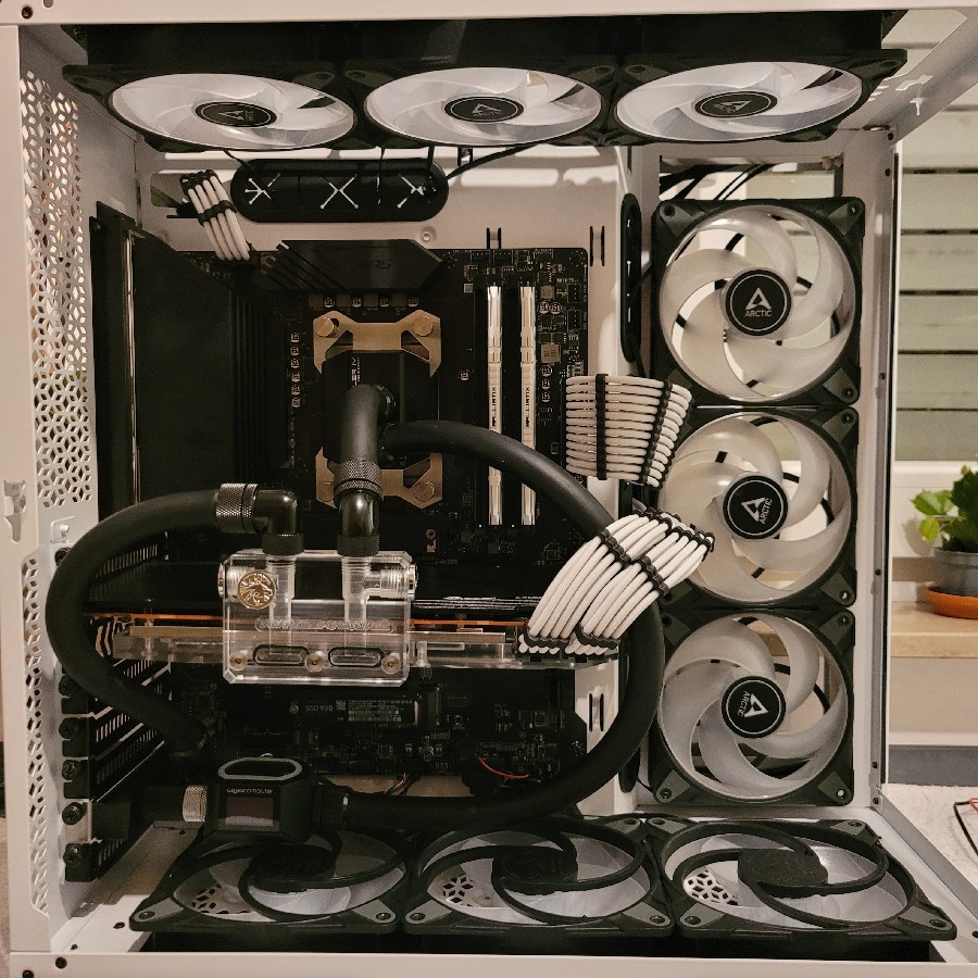

Das Flat-Terminal kam am Donnerstag hier an und ich habe mich an die Arbeit gemacht, den Loop zu leeren und die ganze Hardware Stück für Stück auszubauen.
Angefangen habe ich mit der Grafikkarte, da hier das neue Terminal verbaut werden sollte.
Nachdem das alte aus- und das neue eingebaut war, habe ich den GPU-Block an einen 2. HK-Tube angeschlossen und alles auf Undichtigkeiten hin überprüft.
Nachdem nirgendwo etwa raus kam, war die restliche Hardware an der Reihe.
Erst alles Kabel, dann die Lüfter, SSDs, Netzteil und zu guter Letzt das Mainboard, welches nach dem Entleeren des CPU-Kühlers direkt ins MetallicGear Neo Cube verbaut wurde.
Nachdem das Board an seinem Platz war, wurde die Slotdurchführung eingebaut.
Sie wurde nicht ganz unten montiert, so das Lüfter, Kabel etc. noch ausreichend Platz haben.
Der CPU-Kühler wurde Probeweise verschlaucht, dann nach dem Einbaut der GPU kam auch diese dran.
Heute ging es weiter: Alles neu verschlaucht, rumprobiert ohne Ende und am Schluss wurde noch der HighFlow Next verbaut.
Danach kam das Grauen, Kabelsalat.
...jetzt steht das Gehäuse auf der Küchenarbeitsplatte.
Morgen wird der MoRa wieder angeschlossen und dann muss alles entlüftet werden, in der Hoffnung das alles dich ist.
Zum verlegen der Schläuche muss ich noch sagen, mit dem Terminal und ohne einen internen Radiator oder Ausgleichsbehälter ist dass das angenehmste Ergebnis, mit dem ich mich erst einmal zufrieden geben kann.
Gerne hätte ich alles schöner verlegt, aber wird sind hier (leider) nicht bei "wünsch dir was".
Ich brauche das System morgen wieder zum produktiven arbeiten, zum Glück erst Richtung Abend.
Fehler im Text sind zu übersehen :n8:

Gefällt mir gut, warst fleißig 👍

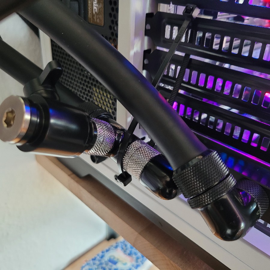

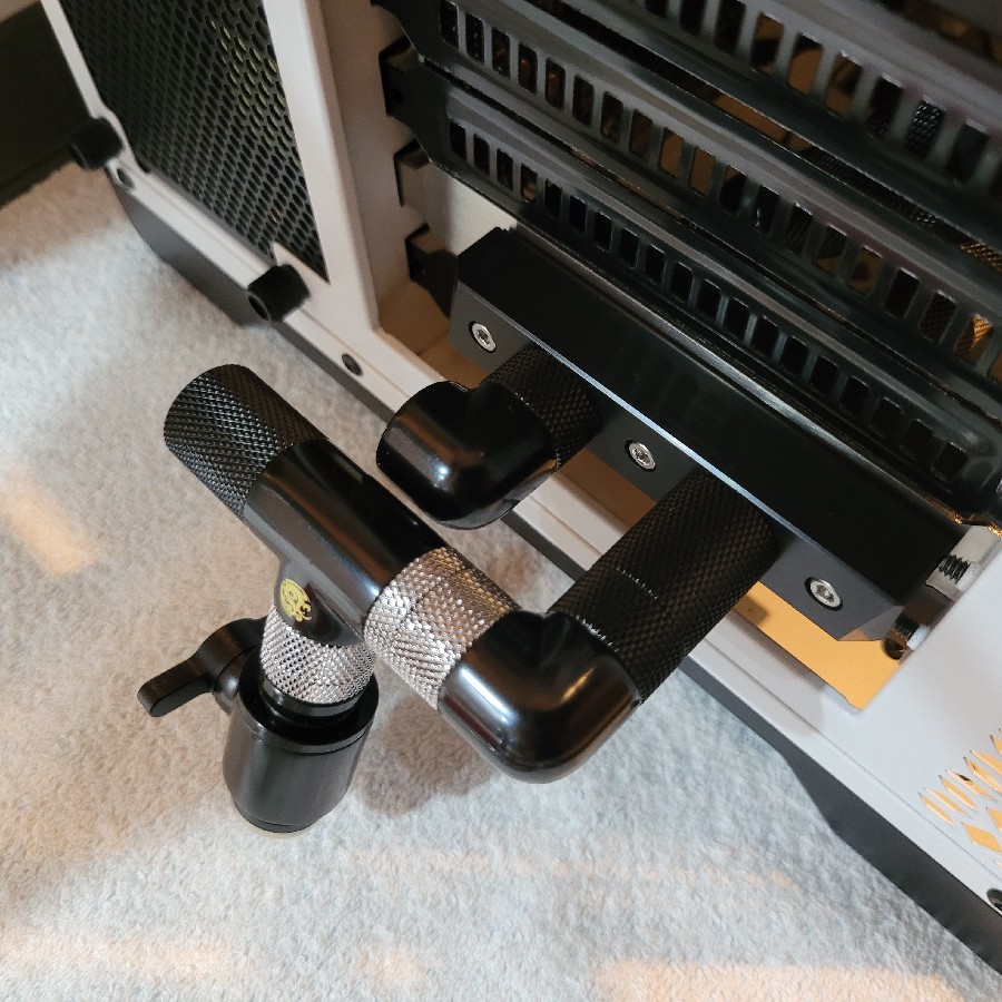

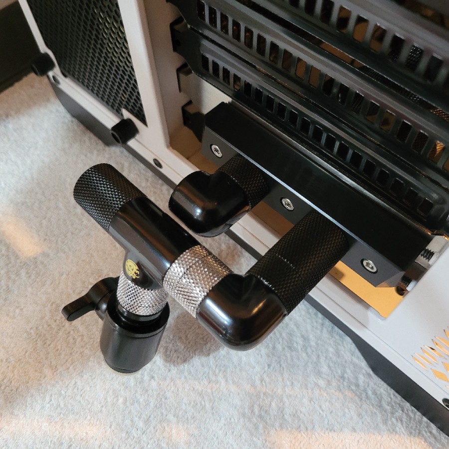

Ich habe einen kleinen Kritikpunkt:
An der Slotblende gefällt mir das längere Konstrukt mit dem Kugelhahn nicht so gut, weil das Gewicht auf der linken Seite theoretisch die Anschlussgewinde aufdrehen kann.
Sicherer wäre es vielleicht, wenn man nach Slotblende und der ersten Verlängerung zuerst das T-Stück setzt. Links dann den Schlauanschluss und rechts, quasi als Gegengewicht ein 90° Winkel nach unten und daran den Kugelhahn.
Aber das ist meckern auf hohem Niveau 😉
Danke!
Ich war wieder kurz davor die weißen non-ARGB Lüfter zu verbauen. - Im nächsten Leben kaufe ich direkt die LianLi Uni Fan 😉
Dein Kritikpunkt gefällt mir sehr.
Ich hätte das noch mit einem Kabelbinder unterbunden, jedoch ist erst das T-Stück zu setzen die bessere Variante.
Danke für den Hinweis 😎
Reaktionen: FUSION5

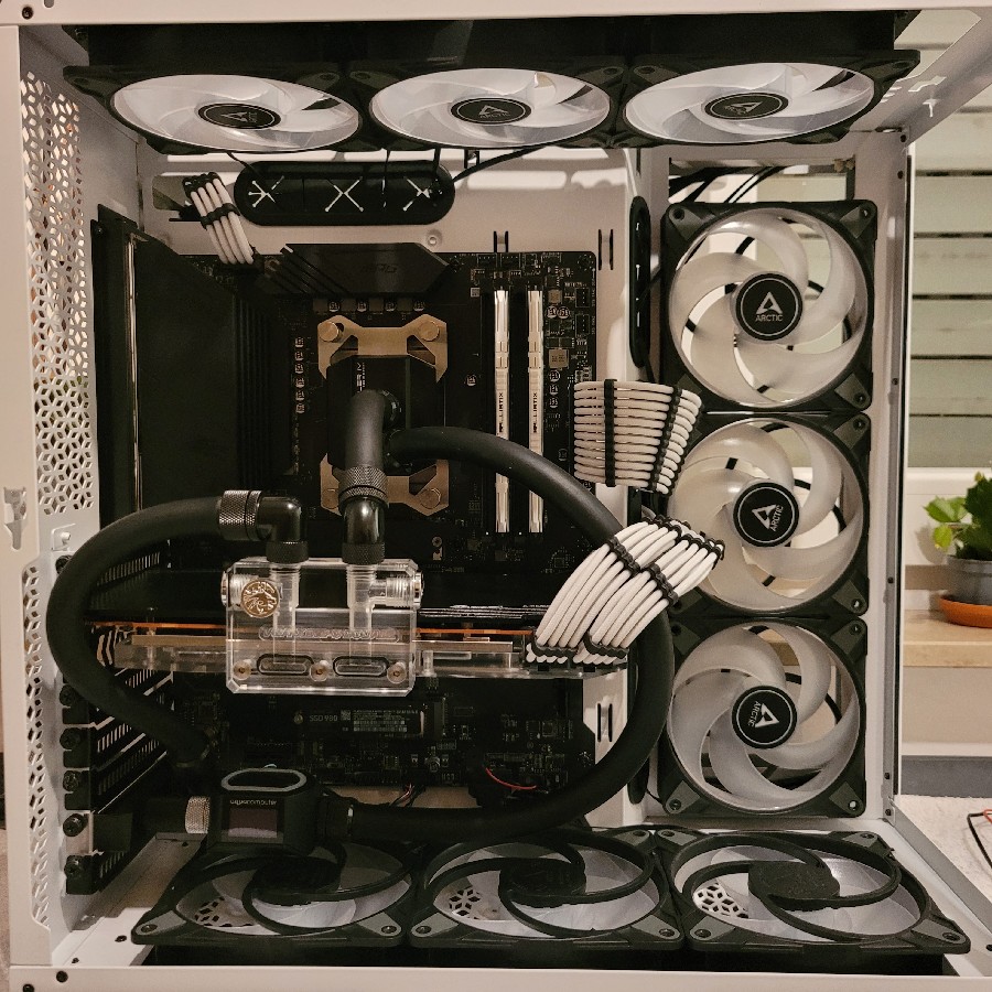

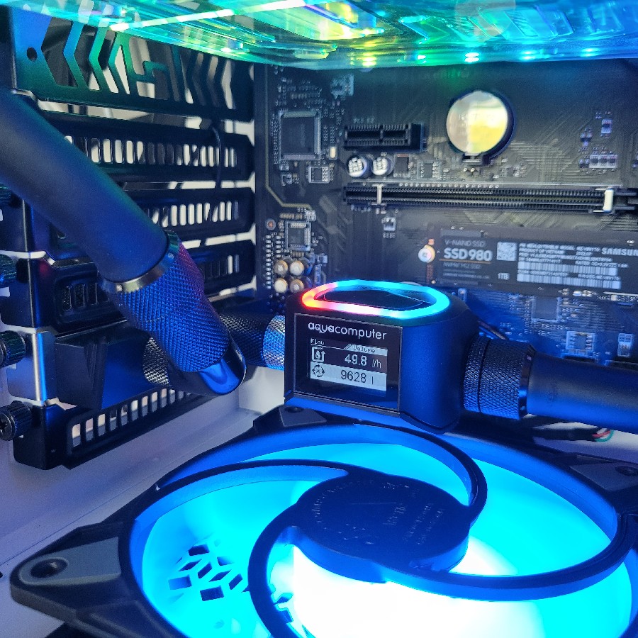

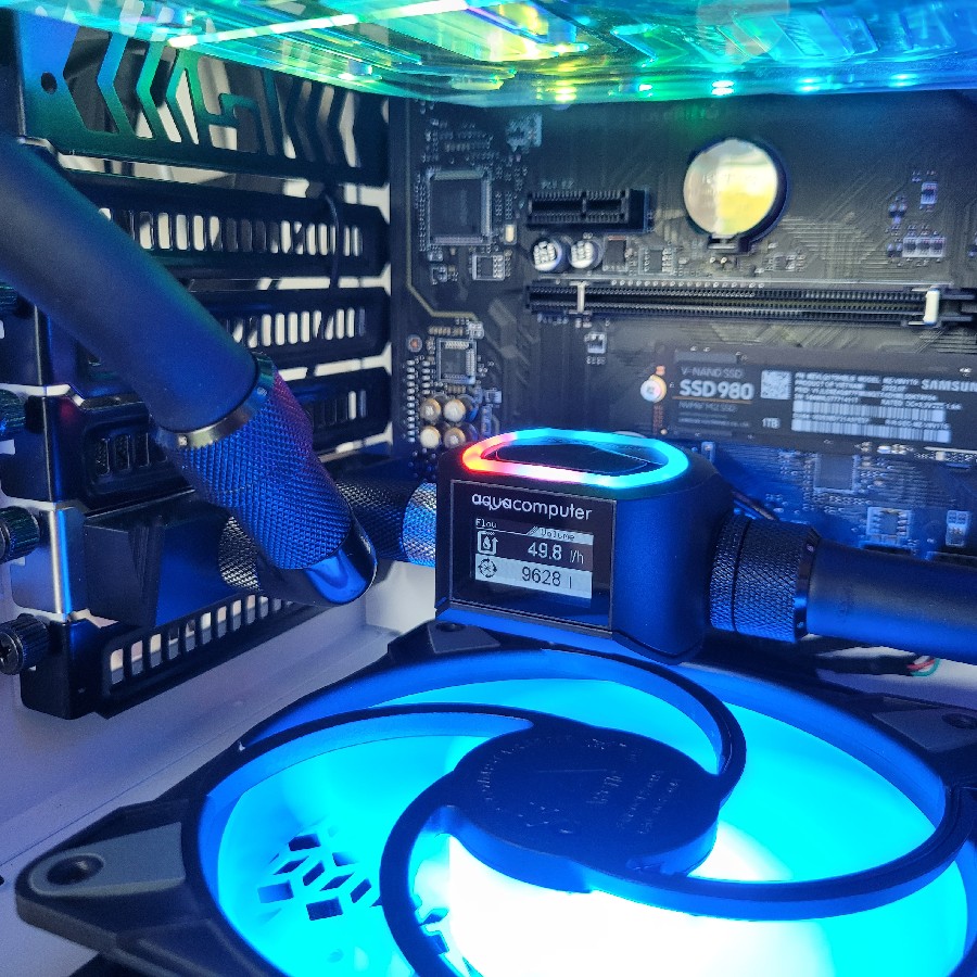

Der Rechner steht wieder an Ort und Stelle und läuft wieder !

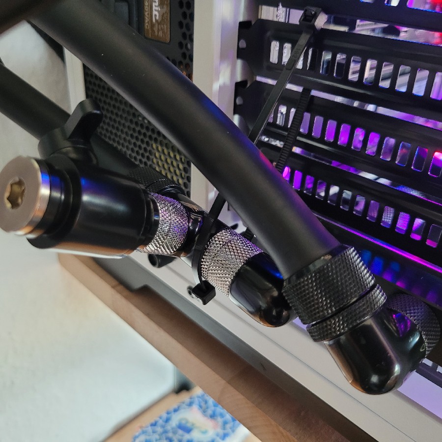

Die Anschlüsse intern an der Slotdurchführung musste ich nochmal tauschen.
Jetzt befindet sich der Außlass weiter hinten und der Einlass demnach vorne.
Am Eingang (außerhalb des Gehäuses) befindet sich weiterhin ein 90° Anschluss.
Am Ausgang sieht es fast so aus wie zuvor auch, mit dem Unterschied: Die beiden Verlängerungen fehlen und der Schlauch ist direkt am T-Stück montiert.
Ich habe echt versucht es wie @FUSION5 vorgeschlagen hat zu machen. Problem an der Variante ist, dass das zu weit vorsteht und dann völlig im Weg ist. - Defacto gab es dann kaum eine andere Lösung, irgendwo muss ich die Flüssigkeit ablassen können (ohne, darauf hatte ich keine Lust mehr).
Ein GROßES PROBLEM habe allerdings noch, und zwar bekomme ich die Pumpe (D5 Next) nicht kalibiert, egal was ich mache. - Naja, ich probiere es weiterhin. Ansonsten läuft der HighFlow Next jetzt wieder mit und der sagt bei 10% Pumpe liege ich bei 50 l/h @ aktuell 26,8 °C (D5 Next sagt: 25,2 °C).
Zum Flat-Terminal muss ich noch sagen: Das Teil ist häßlich wie die Nacht :D, erfüllt aber seinen Zweck.
Die Glasseite hat einen Anstand von etwa 2mm, nachgemessen habe ich es jedoch noch nicht.

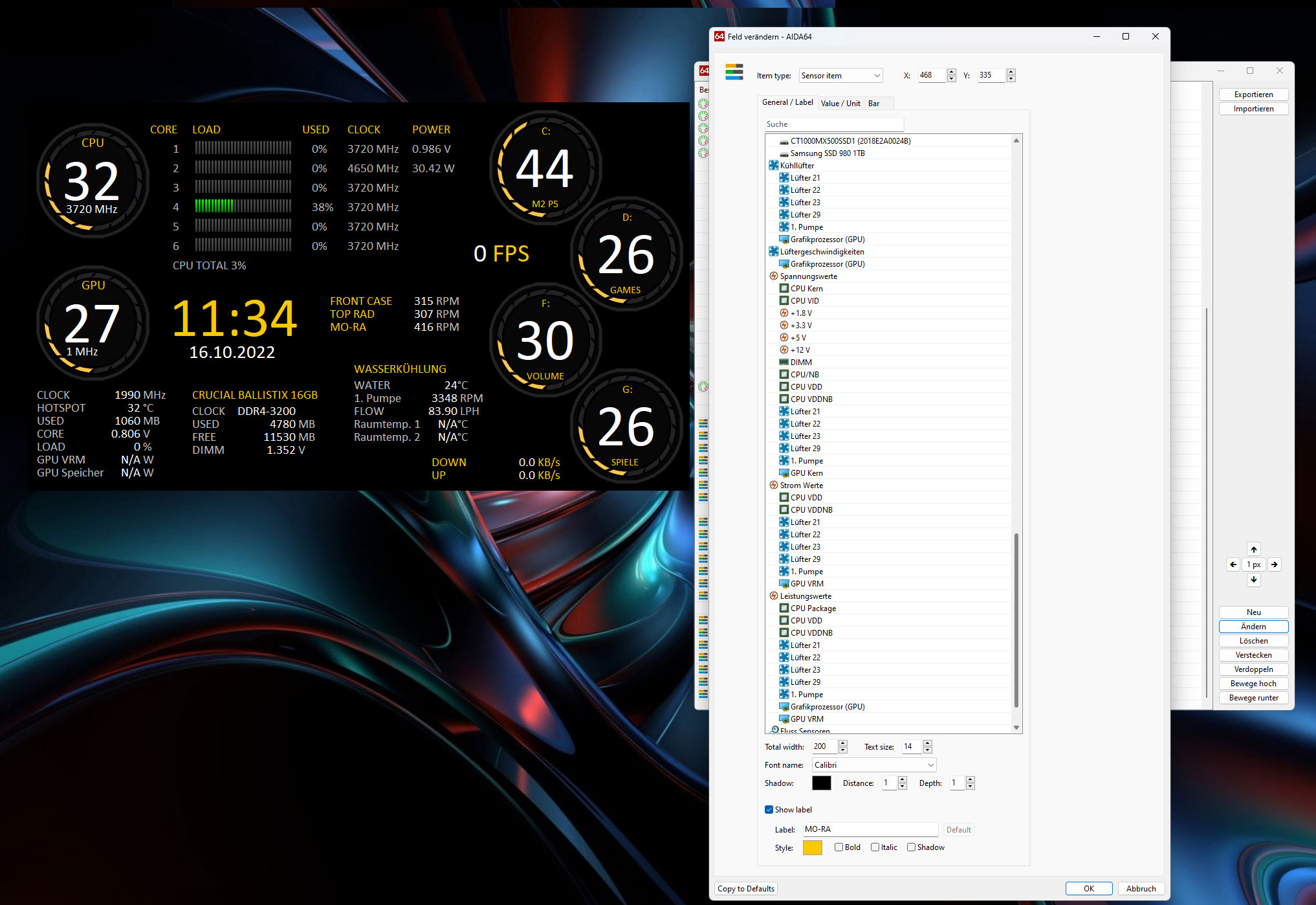

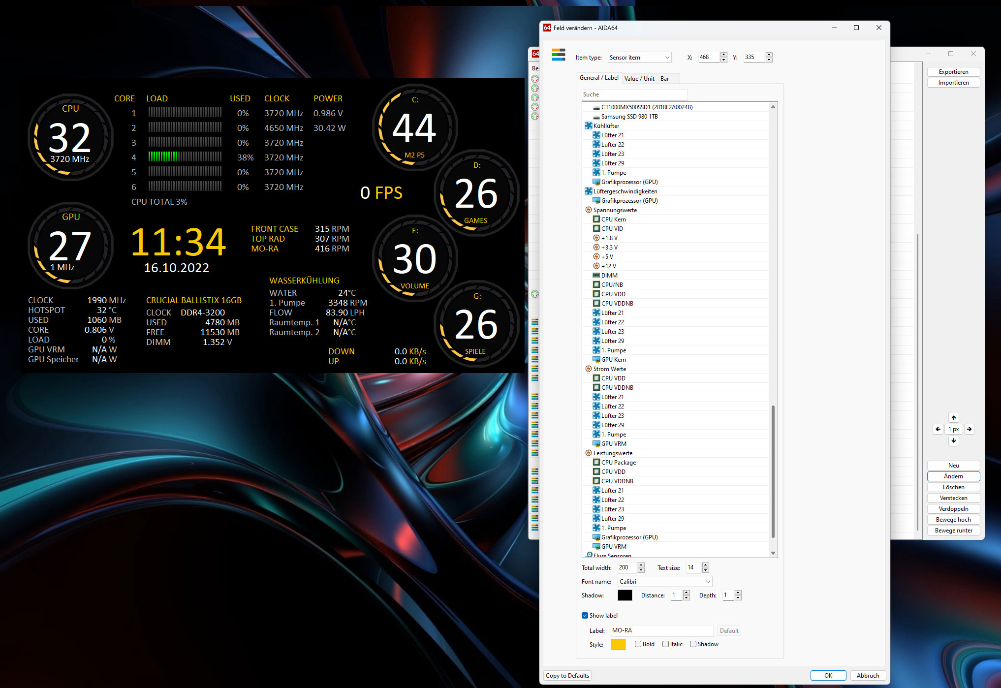

Vielleicht habt ihr hier eine Lösung für mein Problem.
Und um es kurz zu machen, ich komme extern nicht an die Daten der D5 Next heran, um mir diese auf meinem Sensorpanel anzeigen zu lassen. :(
Reaktionen: IICARUS
Genau das Kabel verwende ich jetzt auch.
Aquasuite zeigt mir die Daten an, HWInfo ebenfalls, nur in AIDA64 habe ich keinen Zugriff drauf.
Echt blöde sowas und da obwohl ich alle nötigen Einstellungen gesetzt habe.
Mit AIDA64 habe ich noch nie zuvor geschaut und habe deshalb jetzt mal reingesehen.
Mein Quadro wird hierzu mit ausgelesen.
Habe die Version Aquasuite X.59 drauf.
Reaktionen: Midnight Sun
Midnight Sun schrieb:
X.58 ist installiert.
Das war quatsch. Installiert habe ich die X.59 und AIDA 64 hat ver. 6.75.6100
Bei AIDA64 in der Beta: 6.75.6134 werden die Werte der D5 Next mit ausgelesen.
Das es da immer wieder Probleme gibt. :(
