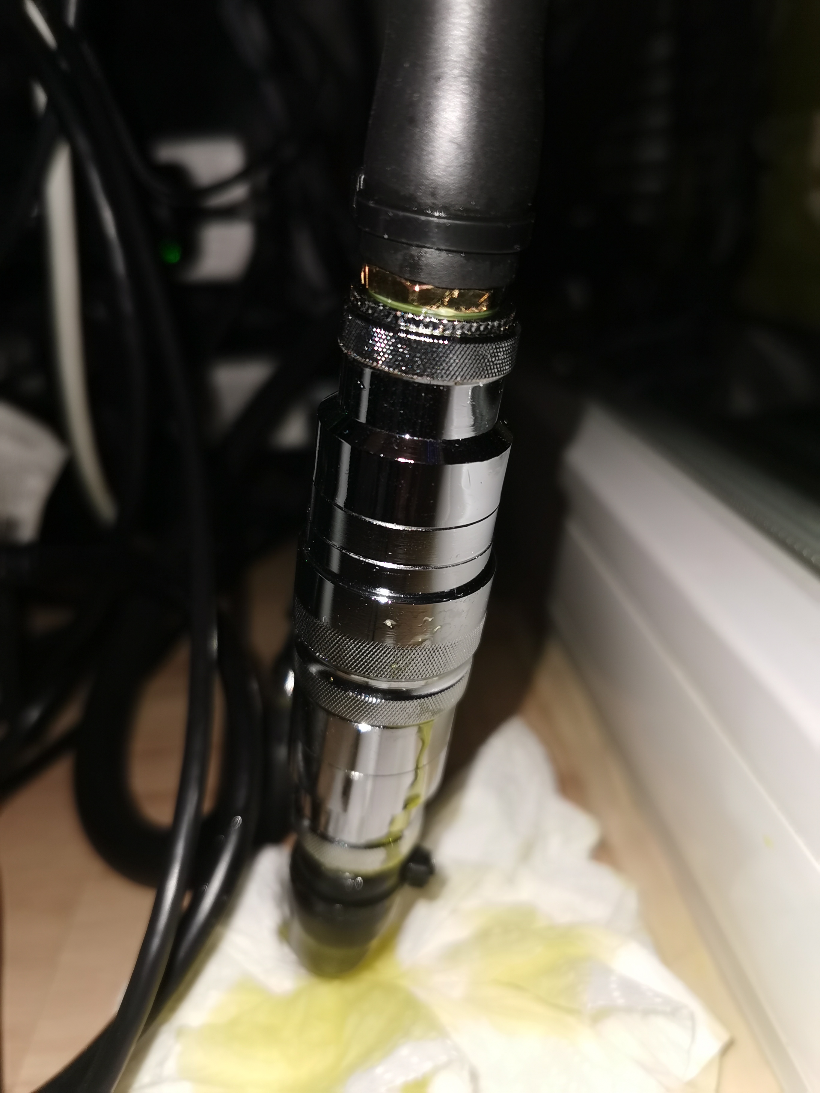

Die Eiszapfen HF oder die HF aus Kunststoff?
Wenn die Eiszapfel HF, woher bekommen und ich gebe zu bedenken dass das Problem dort ebenfalls besteht.
Die HF aus Kunststoff werden bei mir kein Zuhause finden.
Ich habe zwei Stück zurückgehen lassen und habe noch ein 3. Paar (defekt) hier liegen, welches ist bislang zum Entleeren verwendet habe.
Ganz ehrlich möchte ich lieber Abstand von den Dingern nehmen und zudem sind die auch unnormal schwer. 😂
Reaktionen: minimii
Ich nutze die "Alphacool Eiszapfen HF Schnellverschlusskupplungsset G3/8 IG mit Reduzierer G1/4"
Diese gibt es momentan nur in Schwarz über Aquatuining zu kaufen.
Meine ersten hatte ich 2017 gebraucht gekauft und die haben bis letztes Jahr gehalten. Letztes Jahr musste ich mir neue kaufen, weil die Mechanik (Rückschlagventil) nicht mehr richtig gangbar war. Das liegt aber eher daran, dass die Schnellkupplung zu wenig getrennt wurde. Die neuen sind wieder gut und im Vergleich zu den normalen ohne 3/8 Reduzierung haben sie einen höheren Durchfluss.
In Silber habe ich sie nur auf Amazon bekommen und eines der Sets war direkt sehr stark undicht.
Habe sie aber ausgetauscht bekommen und nun laufen sie auch bereits seit einem Jahr (Februar 2023).
Mit diesen Schnellkupplungen ist wichtig, dass sie nicht trocken zusammengesteckt werden. Denn dadurch kann es passieren, dass die Dichtung weggeschoben wird und die Dichtung nimmt auch Schaden.
In meinem Fall ist einer der neuen Sets aber fehlerhaft gewesen.
Die haben natürlich auch ein gewisses Gewicht, was mir aber egal ist.
Reaktionen: Midnight Sun
Ich habe jetzt zwei Paar Koolance QD3 für 16/10 vernickelt bestellt.
Bei dem einen NS6 kommt wenig Kühlflüssigkeit raus, aber warum improvisieren oder rumfuschen.
Da probiere ich es lieber direkt mit ganz anderen aus.
Reaktionen: LiniXXus
Die Schnellkupplungen sollen Freitag ankommen. Der Umbau muss aber wohl bis Sonntag warten.
Auf meine Mail hat Watercool bzgl. der NS6 noch nicht geantwortet.
Vielleicht rufe ich da am Freitag mal an.
Am Freitag wollte ich die Schnellkupplungen tauschen.
Heute habe sie aufgehört zu tropfen. 🤪 Als hätten sie es geahnt. 😆
