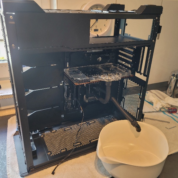

Heute passiert wirklich was 🤣
Wo ich den HFN platziere weiß ich allerdings immer noch nicht. 🤔
Naja, jetzt kommt erstmal der Rest noch raus.

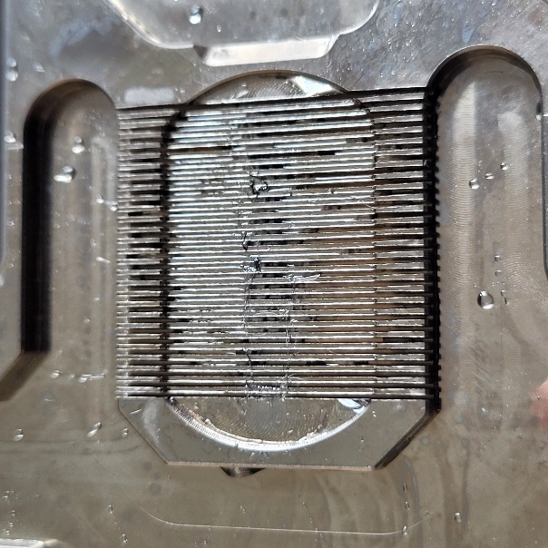

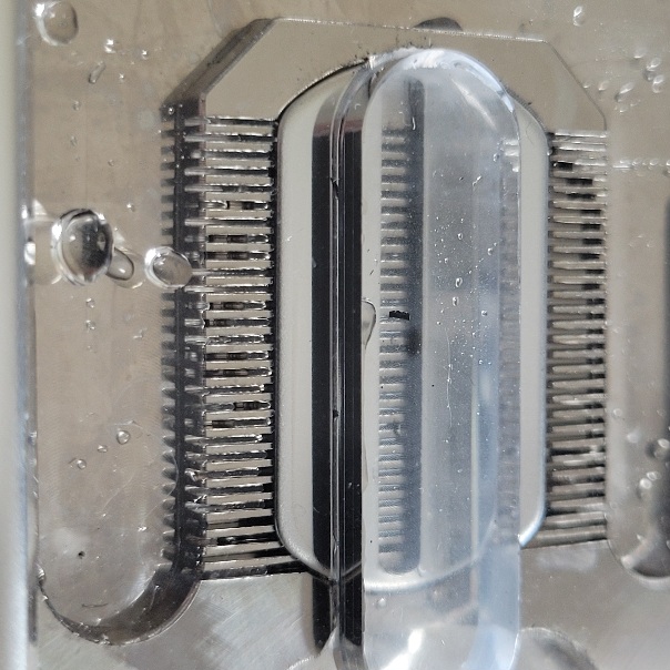

/edit: ich denke Mal der Schmock muss da raus, aus dem Block der GPU 😉
