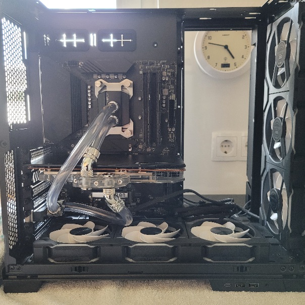

/Edit: Die Schlauchführung gefällt mir absolut nicht, eine andere Lösung sehe ich aktuell aber auch nicht.
Hinter dem Mainboard entlang geht nicht, da ich dann dort nirgendwo die Fittinge/Schottverschraubungen befestigen kann.
Eben schnell improvisieren geht aktuell nicht, daher bleibt es erstmal so.
Zudem löst sich langsam das Kabel des HFN auf. - Auf lange Sicht brauche ich da eine bessere Lösung.
Weiter geht es erst morgen Abend oder am Samstag und heute fällt arbeiten am Rechner aus. 😅

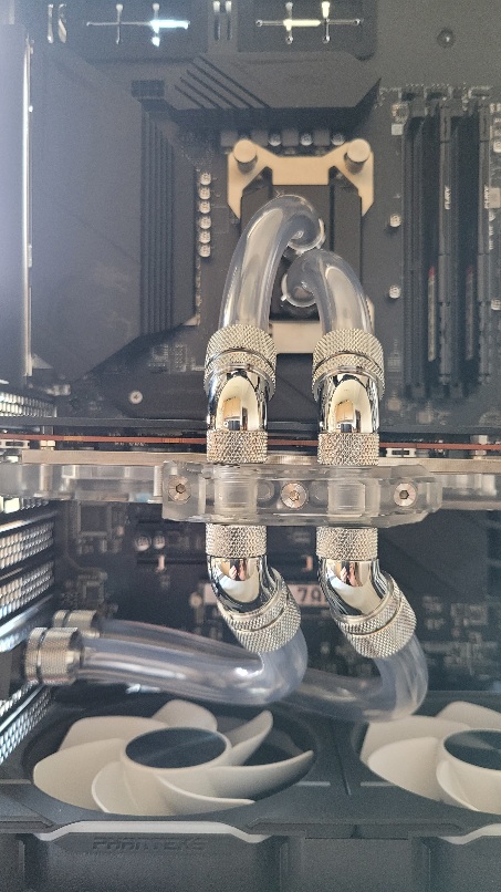

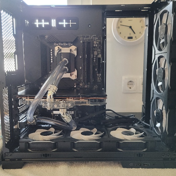

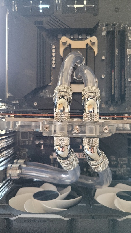

Schlauchführung: mach doch parallel.
In Grafikkarte unten in den "IN" und oben aus dem "IN" raus zur CPU "IN".
Gleiches für den "OUT" jeweils.
Oder Oben durch die Kabelführung bzw. Hinten durch die Führung mit nem Schlauch.
Hatte ich auch lange so und beim Hyte aktuell auch.
Das wäre dieses Mal echt zu überlegen. 🤔

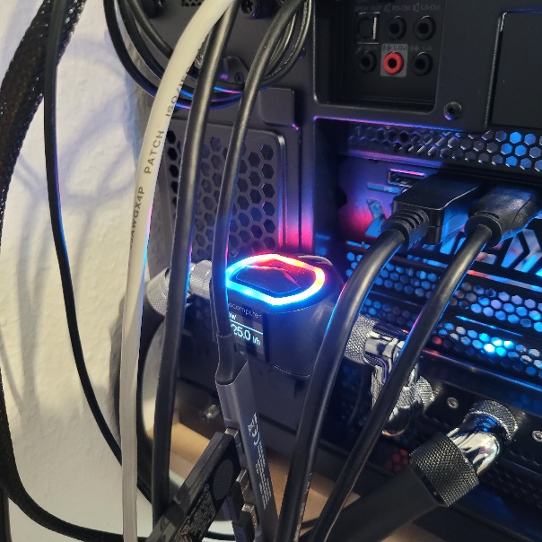

Bleibt noch der HFN, der im Moment außer an der Slotdurchführung hängt.
Et voilà !
Reaktionen: Veitograf

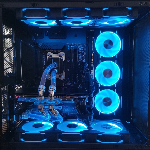

Nur mal so nebenbei, der CPU-Kühler ist verkehrt herum verbaut.
Ist zwar jetzt nicht schlimm, weil so geht es auch, aber der Anschluss, der näher am Rand ist (Auslass) kommt normalerweise nach oben hin. Hat den Grund, damit sich dort keine Luftblase bilden kann und das Wasser den kompletten Kühler durchströmt.
Mir ist bewusst das der Kühler anders herum montiert gehört. Dafür hatte ich heute keine Nerven mehr.
Der lief jetzt gut ein 3/4 Jahr so ohne Probleme, da kann es auch noch etwas länger dauern. 😉
System gestern befüllt, laufen lassen und dann gute 24h stehen lassen - Loop ist dicht.
Morgen kommen die Lüfter samt AC Octo wieder ins Gehäuse. Kabelmanagement kann ich mir Dank der neuen Phanteks D30 sparen.
Reaktionen: LiniXXus und Veitograf

Rechner läuft und steht vorläufig auf den Tisch.
Vielleicht montiere ich die CPC NS6 doch morgen noch, dann habe ich ein besseres Gefühlt. 🤪
Temperatur-Check: sieht bislang völlig unverändert auch.
Auch Foto fehlt noch 🫣 kommt...
Montiert habe ich nur 3x 3er Sets Phanteks D30, da mir die Arctic P12 im Deckel nicht gefallen haben. 🥰
RGB an der Grafikkarte habe ich ausgebaut, hat beim Umbau und Zerlegen gestört und wurde dann vergesser wieder zu montieren.
- für hinten hätte ich gerne noch 1x D30 falls den jemand abzugeben hat (3 Stück würde ich auch nehmen).

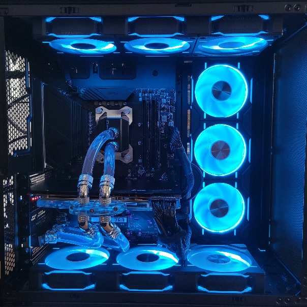

Das Ganze sieht mit den durchsichten Schläuchen und silbernen Fittingen deutlich besser aus.
Neben den Schnellkupplungen und dem einen Lüfter werde wohl noch die 180Grad Adapter für den GPU-Strom montieren, da die Kabel ungünstig auf dem einen Lüfter liegen und vorhin schon in den Rotor gerutscht sind.
Im Moment ist in der Front noch das Mesh drin, dort kommt morgen die Glasscheibe wieder rein - dann habe ich, wie @minimii das gleich Problem das wir sie nicht loswerden. 😂

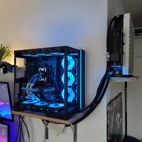

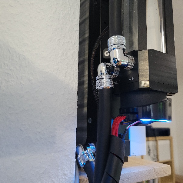

Alles befindet sich wieder an seinem Platz: das Gehäuse steht auf den Wandkonsolen ca. 50cm von mir entfernt und 65cm oberhalb der Tischplatte + der Radiator befindet sich noch mal etwas weiter oben (um die Ecke).
Alle Fittinge, Winkel und Verlängerungen wurde gegen die Variante (Barrow) in silber getauscht.
Desweiteren habe ich die Alphacool Eiszapfen HF in Rente geschickt und durch die CPC NS6 ausgetauscht.
Die Schläuche (insbesondere die die am MORA hängen) sind jetzt deutlich kürzer und verlaufen jetzt direkt unter dem Gehäuse (bzw. unter dem Brett auf den Wandkonsolen) entlang.
Hier folgen nun noch ein paar Zahlen 🤪
Anschlüsse habe ich jetzt wie folgt verbaut:
M O R A
  • 3x 90 Grad
  • 1x 45 Grad
  • 4x Fitting
C A S E
(extern)
  • 2x 90 Grad
  • 2x 45 Grad
  • 1x Verlängerung
  • 2x Doppelnippel
  • 2x Fitting
(intern)
  • 6x 45 Grad
  • 8x Fitting
Ich habe den ganzen Loop komplett neu befüllt und daher noch ein bisschen Luft im Kreislauf.
Die Pumpe läuft daher im Moment auf 100%, mit einer Drehzahl von 4787 RPM und einem Durchfluss von 222,50 LPH.
Gemessen wird die Pumpendrehzahl durch die D5 NEXT und der Durchfluss ermittelt die high flow NEXT.
Die Raumtemperatur "0" liegt aktuell bei 21,5° C / 55% Luftfeuchtigkeit (Hygrometer).
Die Raumtemperatur "1" (angesauge Lufttemperatur) liegt bei 25° C und wird gemessen am Lüftergitter des Netzteil. Der Thermosensor ist angeschlossen an einer OCTO Lüftersteuerung.

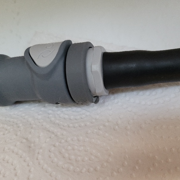

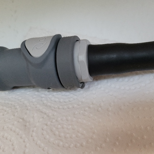

Bedauerlicherweise ist abermals eine Schnellkupplung undicht, an selbiger schon bekannter Stelle, die vermutlich wieder aus der Charge mit der nicht ausreichenden Verklebung stammen.
Ich werde die nochmals durch Watercool austauschen lassen, eine entsprechende Email ist schon raus.
Sollte das Problem dann immer noch bestehen, greife ich etwas tiefer in die Tasche und Order mir die Industrievariante ... LQ6 sind das, glaube ich !?
/edit: ich habe ein Fitting vergessen zu tauschen, nicht das ihr euch wundert
