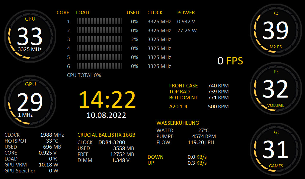

Kleines Update:
Der High Flow Next ist verbaut und auf dem Bild sind quasi alle wichtige Infos zu sehen.
- Wasserqualität, Leitfähigkeit, Volumen etc. würde ich mir auch gerne noch anzeigen lassen, aber das hat etwas Zeit.
Wasserqualität: 100%
Leitfähigkeit: 11,4 µS/cm
Volumen: 38l
Was jetzt immer noch fehlt sind die restlichen Fittinge, damit ich den Zu- und Ablauf zum HFN ordentlich verlegen kann - und die Slotdurchführung.

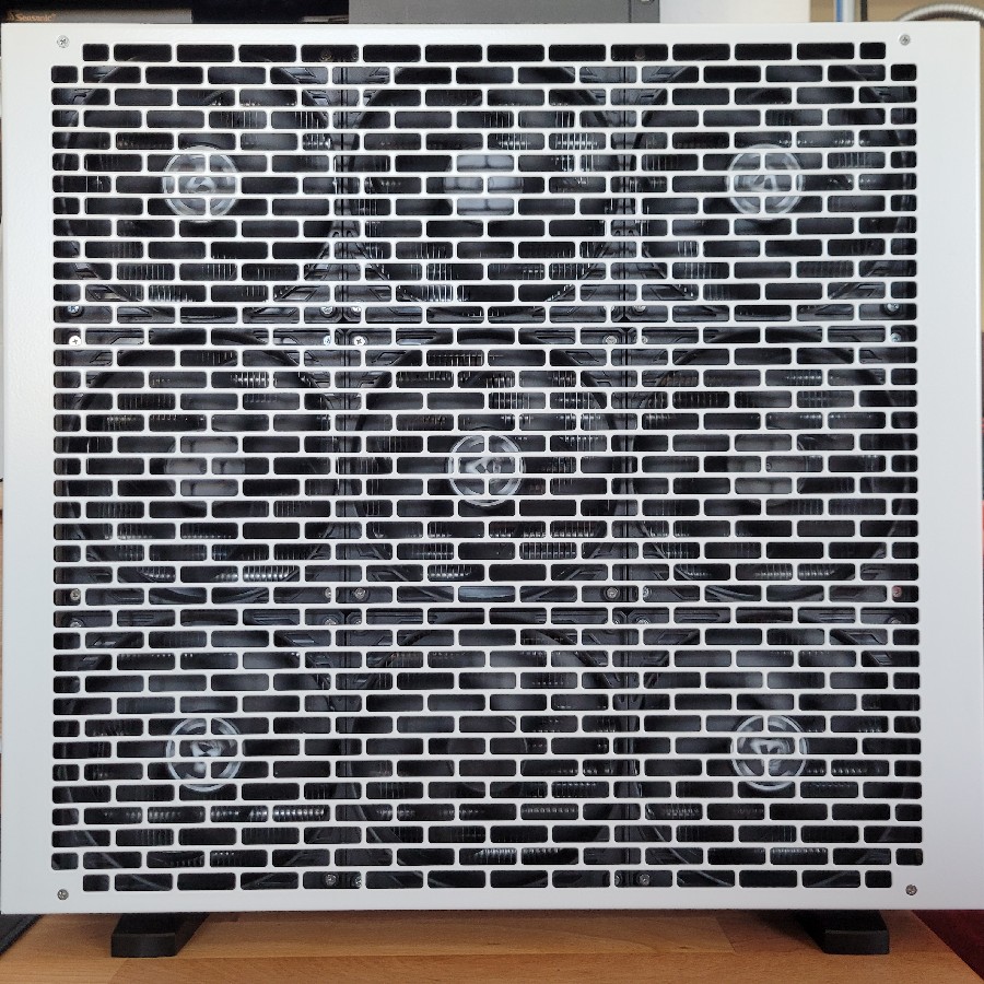

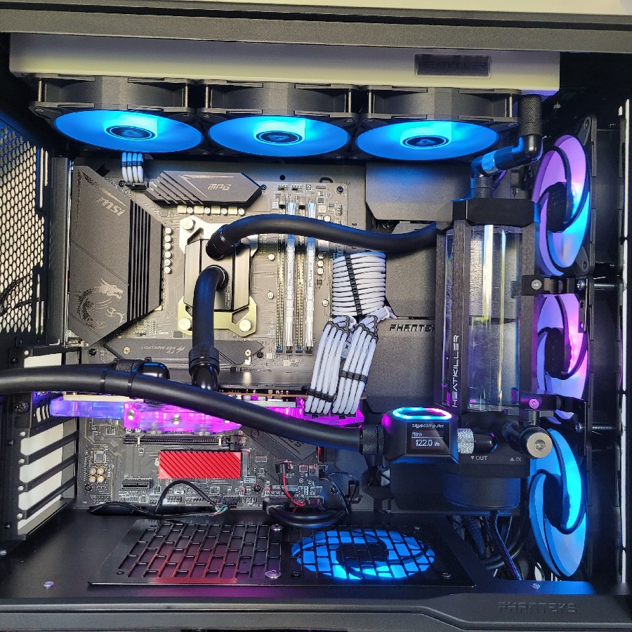

Aktueller Stand bei meinem kleinen Projekt.
Die A20 sind auf dem Weg zurück, neue werden nach dem Urlaub bestellt. Übergangsweise sind daher die Arctic P14 montiert.
Der High Flow Next funktioniert wunderbar.
Gestern kam die Slotdurchführung an und würde direkt verbaut.
Informationen zum Noctua Bracked und wann die Barrow Fittinge wieder lieferbar sind, habe ich noch nicht erhalten.
Bzgl. Distriplate von Phanteks, die sind aktuell auch nicht oder nur überteuert lieferbar.
