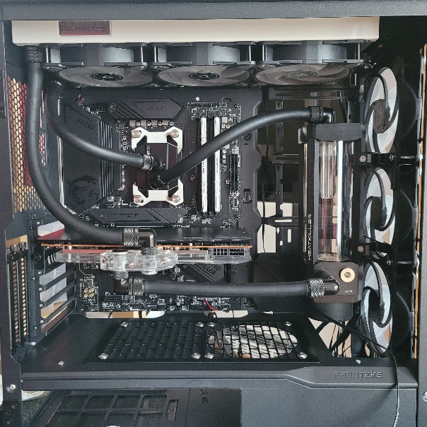

Kleines Update seit gestern.
Ich hatte überlegt alles in mein o11dx einzubauen. Von der Einbautiefe her sollte die GPU samt Block dort rein passen.
Vor dem Terminal hätte ich 1(2) bis max. 3-4mm Platz gehabt.
Da ich mir aber etwas unsicher war, habe ich mich dazu entschlossen mein P500A zu reanimieren.
Der Umbau steht also für morgen auf dem Programm. Heute komme ich dazu nicht mehr, da ich es nach dem "Modding" erst wieder zusammenbauen muss.
Die Schlauchführung wird dann ein wenig anders und wo ich die OCTO sowie den HighFlowLT etc. vernünftig unterbringe ist noch nicht ganz klar.
Verändert am Case habe ich bislang, Lufteinlass von der rechten Seite und von unten durch die Netzteilabdeckung (nicht ganz fertig).
Foto zeigt letzten Stand.

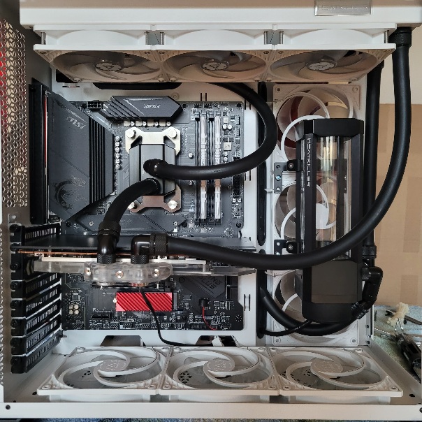

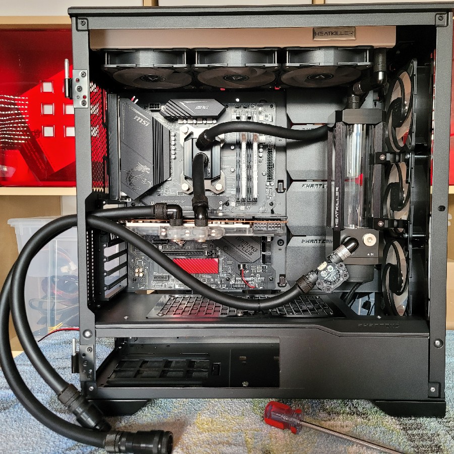

Kleiner Loop, in der Hoffnung der 360er RAD reicht für Kleinigkeiten aus!?
Ich weiß aktuell nicht wo an welcher Stelle ich die Schläuche aus dem Gehäuse führen soll und wie ich dabei die Schlauchführung gestalte.
Vielleicht habt ihr ein paar Tipps, wie ich den MORA420 mit einbinden kann?

Ich würde durch die Slot der Vertikal Halterung raus.
Oder unten am Netzteil hinten zwei Löcher für ein Schott.
Wenn da Platz ist.
Reaktionen: Midnight Sun und FUSION5
Unten, links neben dem Netzteil ist eh schon eine Kabeldurchführung. Darunter ist noch etwas Platz, da schaue ich morgen in da noch zwei Schott hin passen.
Mir fehlen dafür zwar immer noch die Fittinge, aber bis die hier sind hätte ich schon gerne klar wie ich alles verlegen kann.
Den RAD muss ich mir den Anschlüssen wohl wieder nach vorne sehen oder neue Löcher für die Schrauben bohren. 😔
Der hintere Fitting passt nur mit 45°, da er ansonsten an den Rahmen des MB-I/O kommt und weiter nach vorne rücken geht im Moment nicht ohne ein Teil vom Gehäuse-I/O anzusägen. 😆
Ich hatte mir das gestern leichter vorgestellt. Und jetzt tun mir meine Finger weh, vom ständigen Fittinge auf-zudrehen. 😅

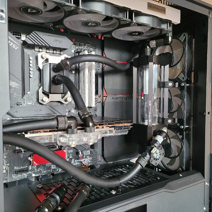

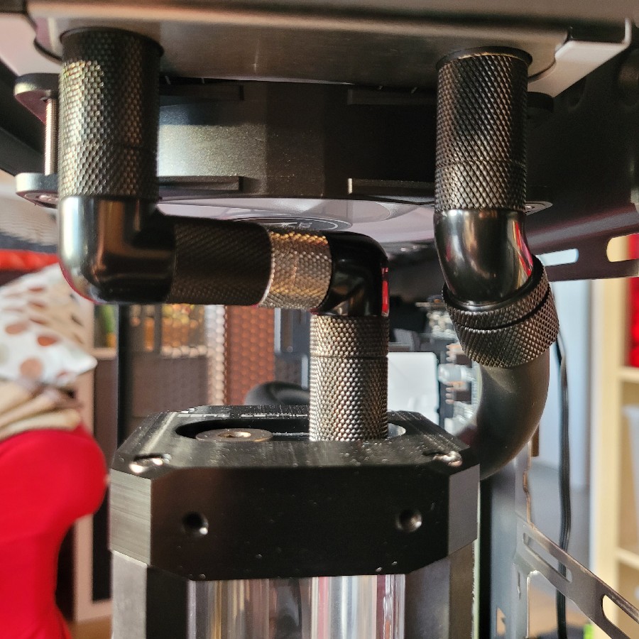

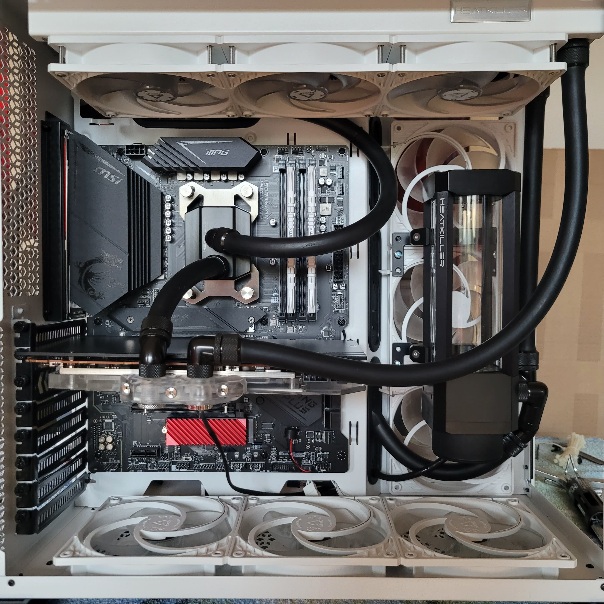

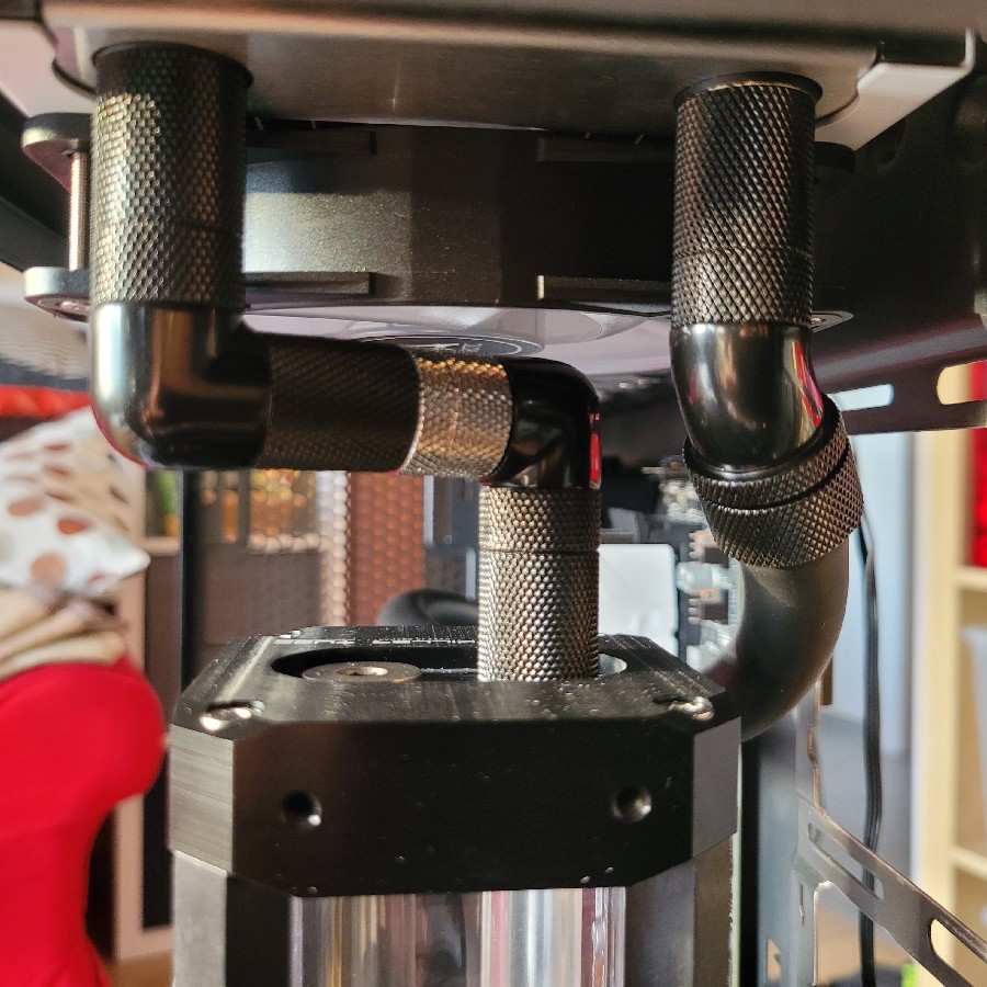

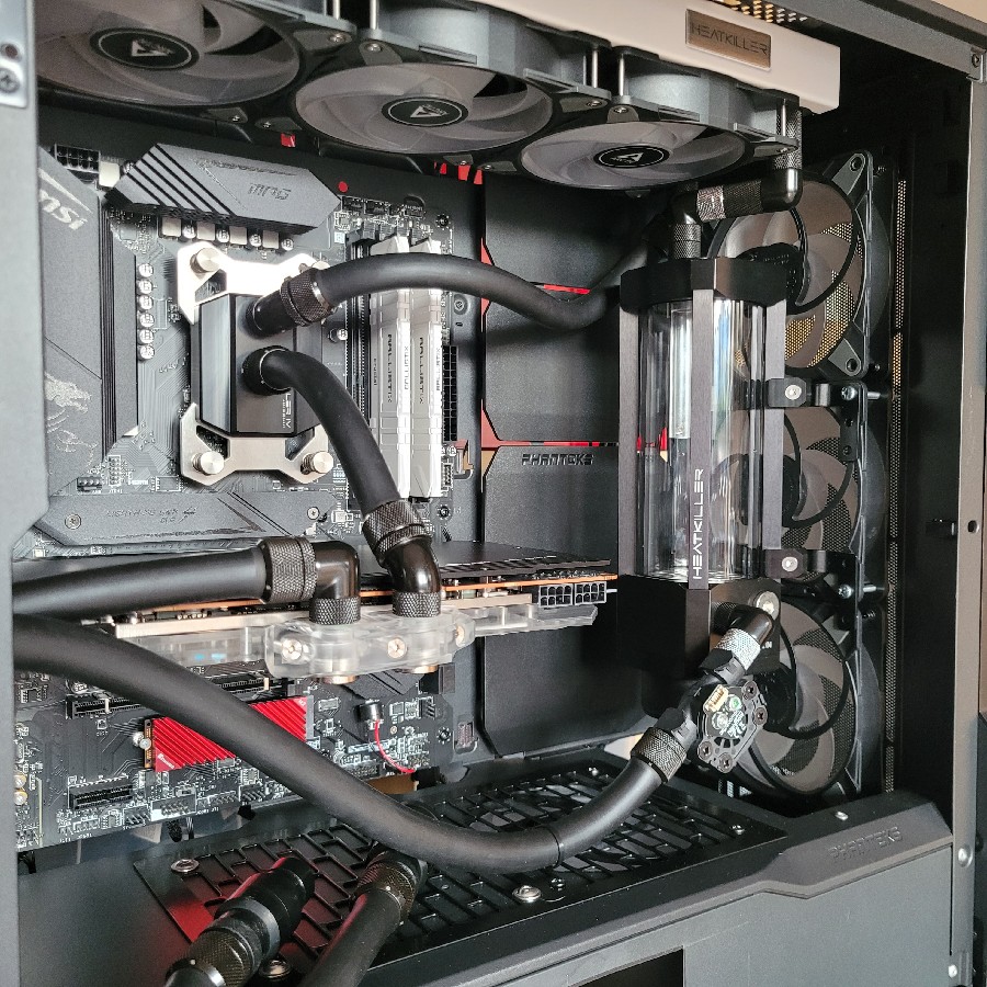

Nach viel Schweiß, Blut und Tränen, und zwischendurch eine lange Fahrradtour, ist der Loop fertig.
Alles ist entlüftet und läuft...
Beim RADiator und dem Auslass der Tube habe ich an Fittingen sparen können, so dass ich jetzt sogar noch einen über habe. 👍🏻

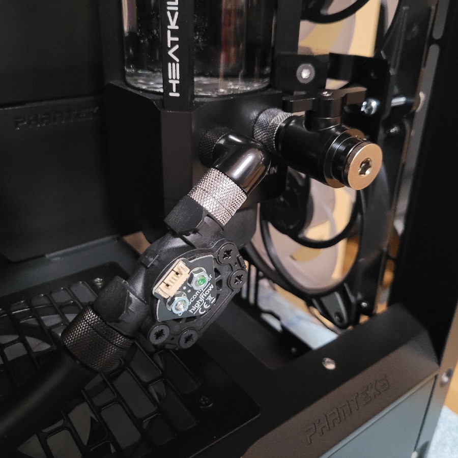

Die Schnellkupplungen habe ich beide einbauen können und somit lässt sich jetzt der MORA420 auch aus dem Kreislauf entfernen.

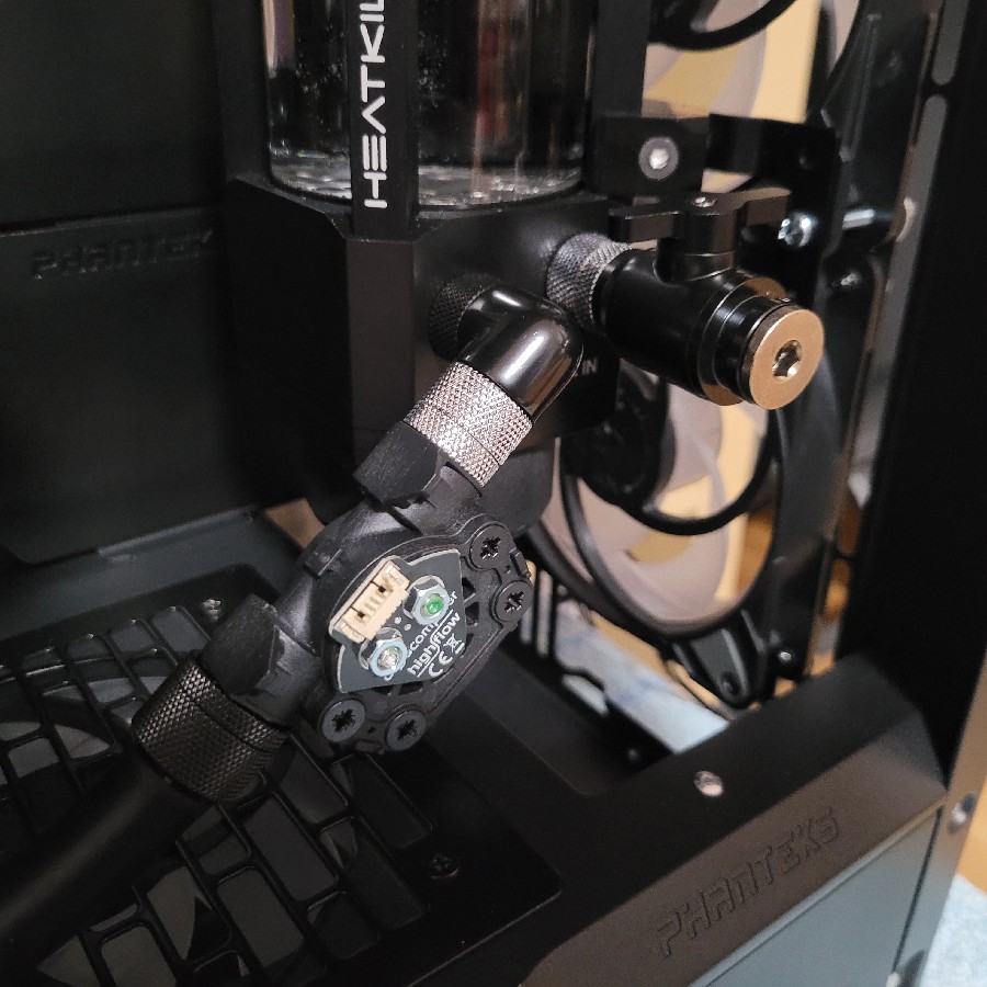

Der HighFlow LT sitzt direkt am Auslass der Pumpe, direkt daneben an Einlass habe ich noch ein Absperrhahn angebracht um dort das DP Ultra rauslassen und zu können.
Die Schläuche die das Gehäuse verlassen gehen oberhalb der vertikalen PCI-Slots durch.

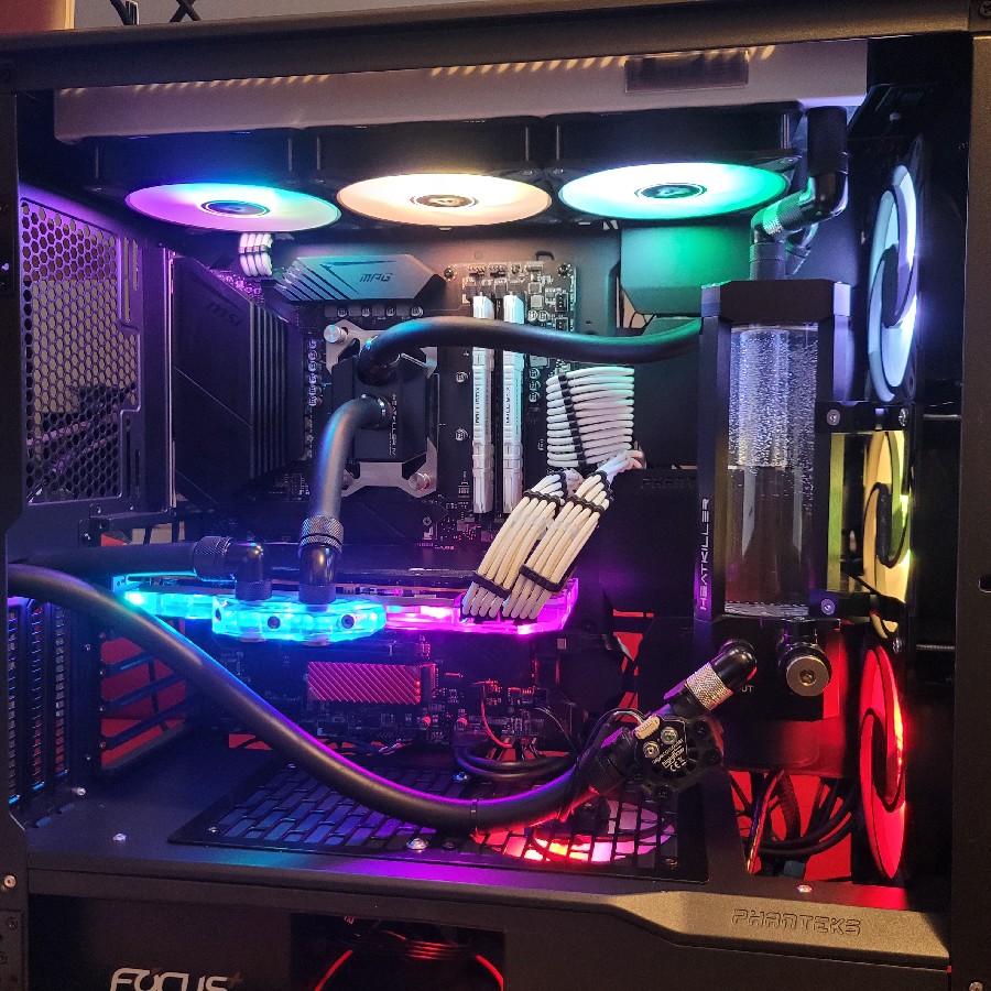

Idle / Load (irgendwas <60°C, nur kurz angetestet)
CPU: 31°C / xx°C
GPU: 29°C / xx°C
Flow: 123,8 l/h
Pumpe: 4573 rpm
Die 4x A20 am MORA420 laufen bei 50% mit 450 rpm
Intern sind 3 in der Front, 3 im Deckel und einer unten verbaut, die läufen bei 20% mit 450 rpm.
Ich habe jeweils 2 Lüfter mit einem Y-Kabel verbunden und diese dann mit einer Verlängerung am OCTO angeschlossen.
Leider haben alle Lüfter ein Startproblem. Erst läuft der eine an und dann erst der andere.
Die Wassertemperatur kann ich auch aktuell nicht sagen, da ich aktuell keine Möglichkeit habe den Sensor im Loop unterzubekommen. Das Kabel ist auch viel zu kurz.
Mein Problem die Temperatur ohne die AMD Software und über die aquasiute bzw. AIDA64 auszulesen besteht leider immer noch. Im Moment klappt das nur über die AMD Software.
- Muss ich wohl mal einen gesonderten Thread für erstellen. -
Eine Schnellkupplung hat ein Leck, da tritt stellenweise etwas aus.
Wenn Druck im Loop ist, also die Pumpe läuft, dann geht es nach einiger Zeit. Feucht ist es an selbiger Stelle allerdings weiterhin.
Kabelmanagement gab es bislang nicht, erst muss alles vernünftig laufen.

Kann ich die Schnellkupplungen eigentlich mit laufender Pumpe öffnen oder ist das keine gute Idee?

Tschüss High Flow LT, willkommen High Flow Next 😅
Das Problem scheint weg zu sein, der Schein kann aber auch trügen.
Zumindest kam übernacht nichts raus.
Wenig kommt beim trennen wohl immer raus und wenn ich das trocken machen, dann bleibt das auch so.
Getrennt habe ich sie nur, wenn die Pumpe ausgeschaltet ist.
Ansonsten laufen die A20 am MORA jetzt nacheinader an.
Was ich mit dem Splitty9 mache ich, weiß ich im Moment nicht. :confused_alt:
Bei der Distro, wenn sie kommt, wird es wohl nur die D120 von Phanteks werden.
Bei der D140 komme ich ohne diese auszubauen nicht an die PCI-Slot-Schrauben dran, was für mich ein No-Go / absolutes Ausschlusskriterium ist.
Die D120 kann ich ebenso gut mit der Grafikkarte verbinden und habe zudem die vertikaten Slots frei, wo die Durchführung von Watercool ihren Platz finden wird.
Wenn letztere hier und verbaut ist, ist der High Flow Next (welcher morgen hier sein soll) auch waagerecht.
Den High Flow LT hätte ich auch über und keine Verwendung mehr dafür, sowie den Alphacool Eiszapfen Temperatursensor.
Ich habe einen Aquaero und auch 4 A20 dranhängen. Mit einem Splitterkabel an einem Kanal. Bei mir laufen die Lüfter auch nacheinander an. Vermutlich zum Schutz des Aquaero/Octo. Sollte aber kein Problem darstellen. Ich weiß, daß Aquacomputer nicht ganz happy mit Noctua ist, weil Noctua sich wohl nicht an PWM Normen hält. Erst mit einem Update wurde dort wohl ein sicherer Betrieb der Aquaero zusammen mit den A20 gewährleistet.
Schnelltrenner würde ich bei laufender Pumpe nicht öffnen. Du unterbrichst dadurch den Kreislauf. Entweder der Schnelltrenner hält den Druck aus, den die Pumpe erzeugt oder dir wird da alles raussiffen.
Wenn es nicht am Schnelltrenner herauskommt, dann wird es der Pumpe mit Sicherheit nicht gut tun, wenn sie gegen die nichtfließende Flüssigkeit arbeiten muss.
Ansonsten ist mir aufgefallen, dass du den Drainport am Reservoir angebracht hast. Das ist zwar schick, aber nicht ganz praktikabel. Beim Ablassen der Flüssigkeit ist die Pumpe aus. Der Drainport ist dann am besten an einem der tiefsten Punkte im Kreislauf. So wie du es gemacht hast, musst du dann das Gehäuse so drehen und wenden, dass der Drainport möglichst den tiefsten Punkt darstellt.

Der Drainport kommt noch an dir richtige Stelle, mir fehlen generell noch ein paar Teile. Morgen kommt erstmal der High Flow Next und bis Freitag ist vllt. auch PCI-Slotdurchführung da, dann kommt der Ablauf an die tiefste Stelle.
