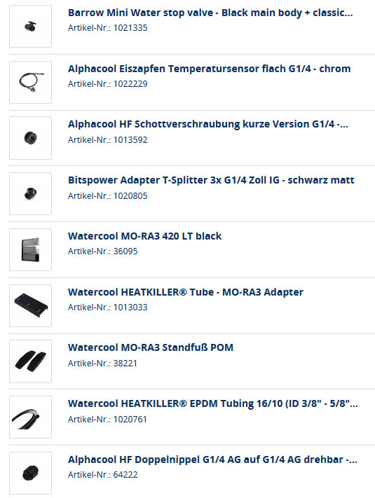

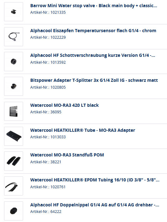

FUSION5 schrieb:
Ich dachte du hast schon einen gekauft?
Nein, ich habe seitlich nur einen 360er verbaut.
Da das mit der Grafikkarte noch nicht ganz sicher war (also ob diese oder ein anderes Modell) und ich eine Art Notlauf haben wollte, läuft der Loop nur für die CPU über diesen Radiator.
Bestellung ist raus, ich sag Bescheid wenn die Sachen hier sind. 😆

Die bestellten Sachen sind eben eingetroffen.
"Was ein Klopper der Mo-Ra" 🤣 solange ich damit genügend Kühlreserven habe ... la la la la la
Da jetzt alles? hier ist und ich den Loop zu 90% wieder zerlegen muss 🤪, schaue ich bei der Gelegenheit nochmal nach, wie ich das mit dem Lüftern in den Griff bekomme.
