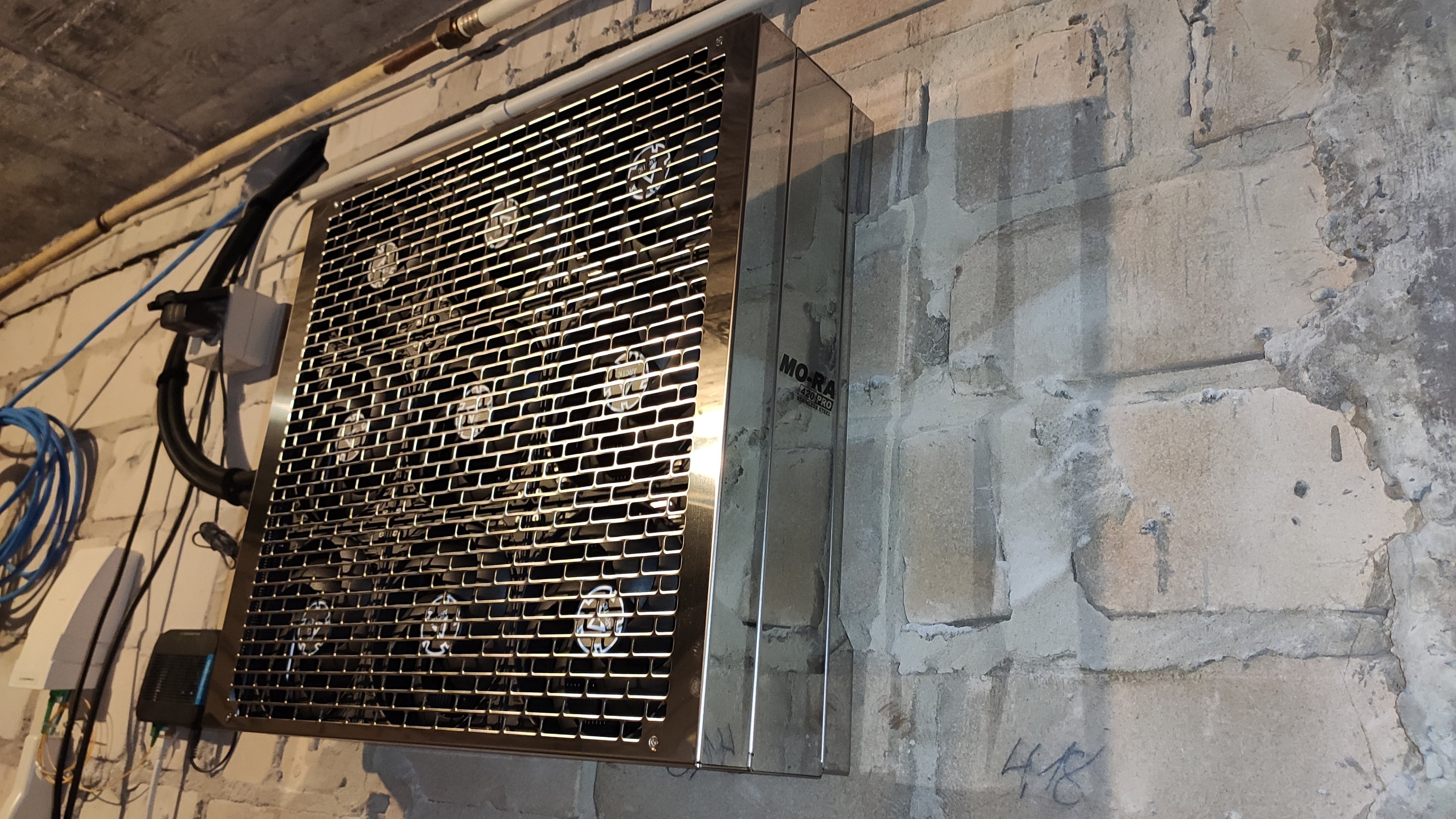

Um es auf den Punkt zu bringen, der Preis.FUSION5 schrieb:Was genau passt denn daran nicht?
30€ inkl. Versand finde ich da etwas arg übertrieben.

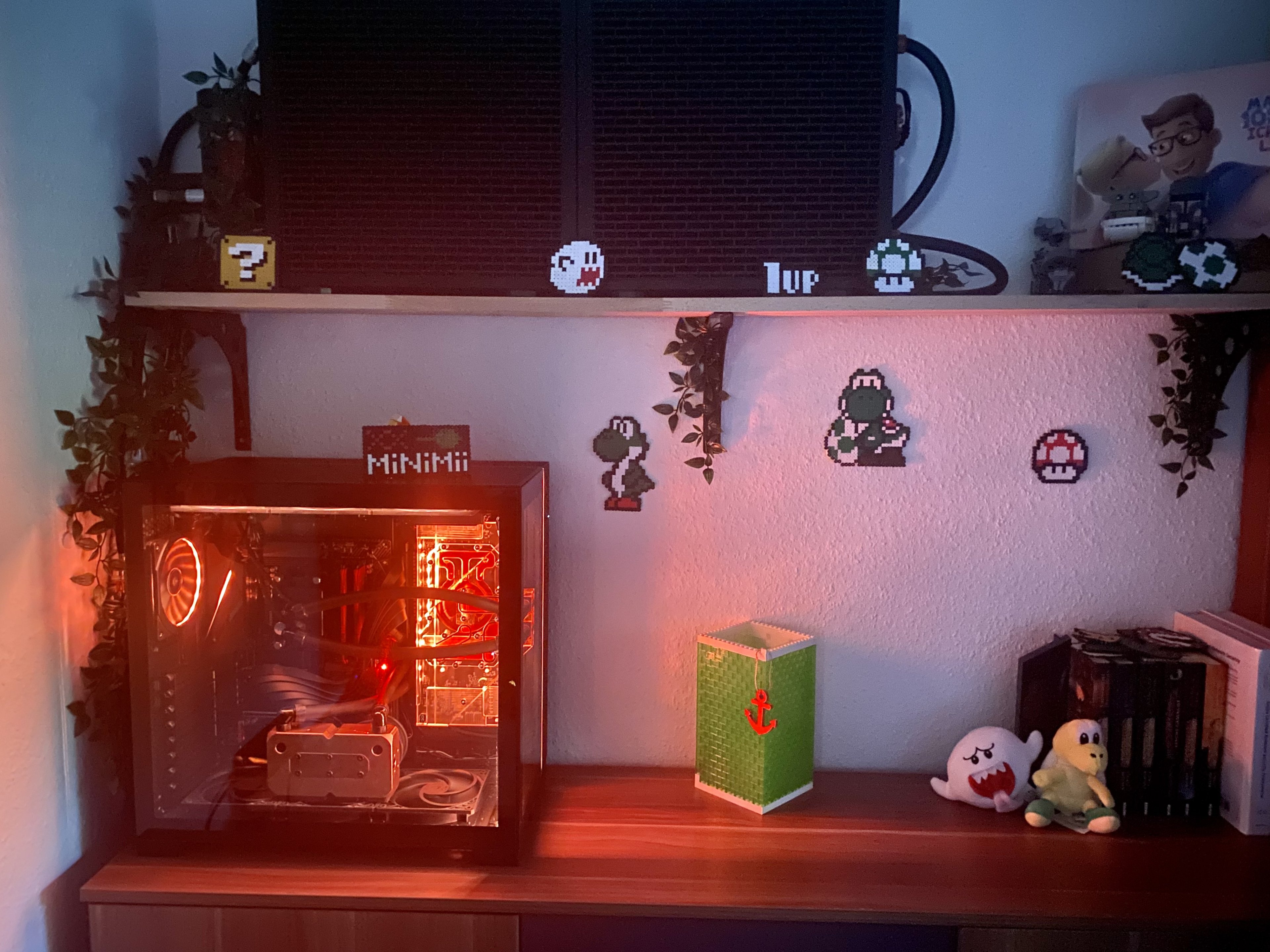

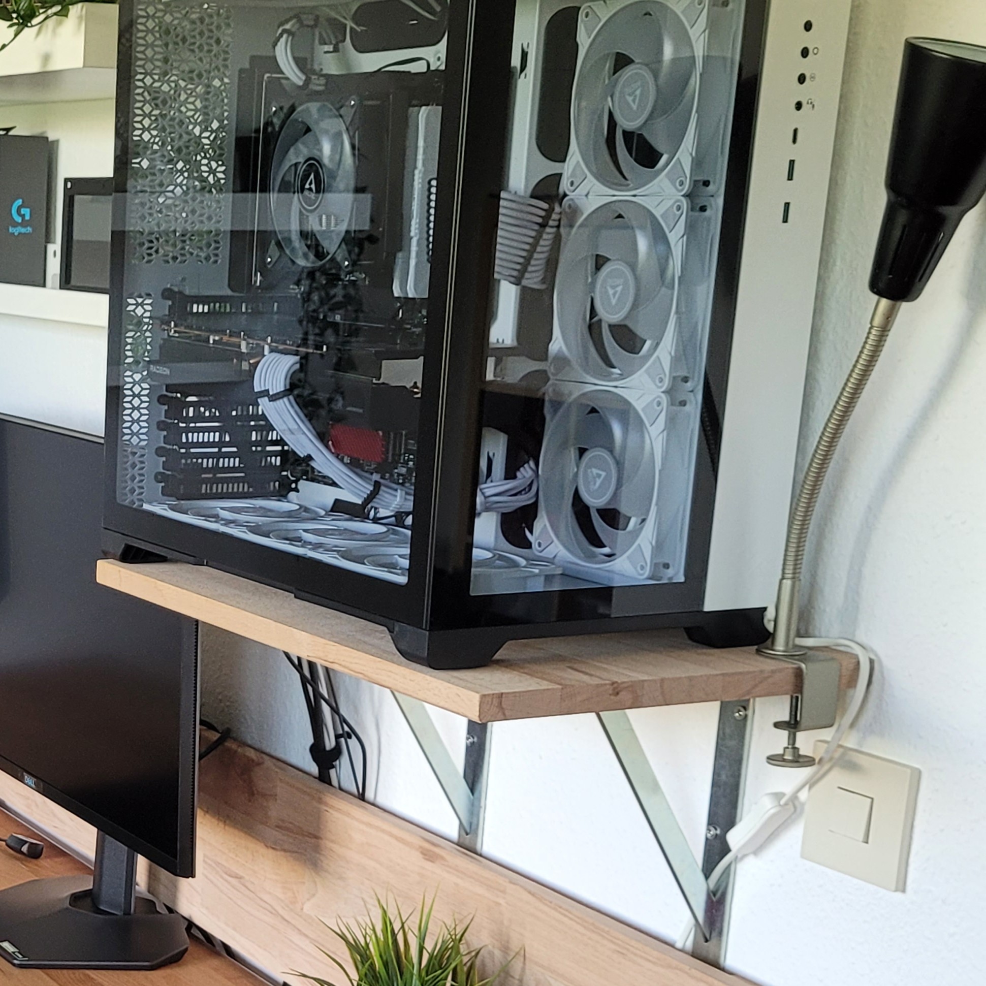

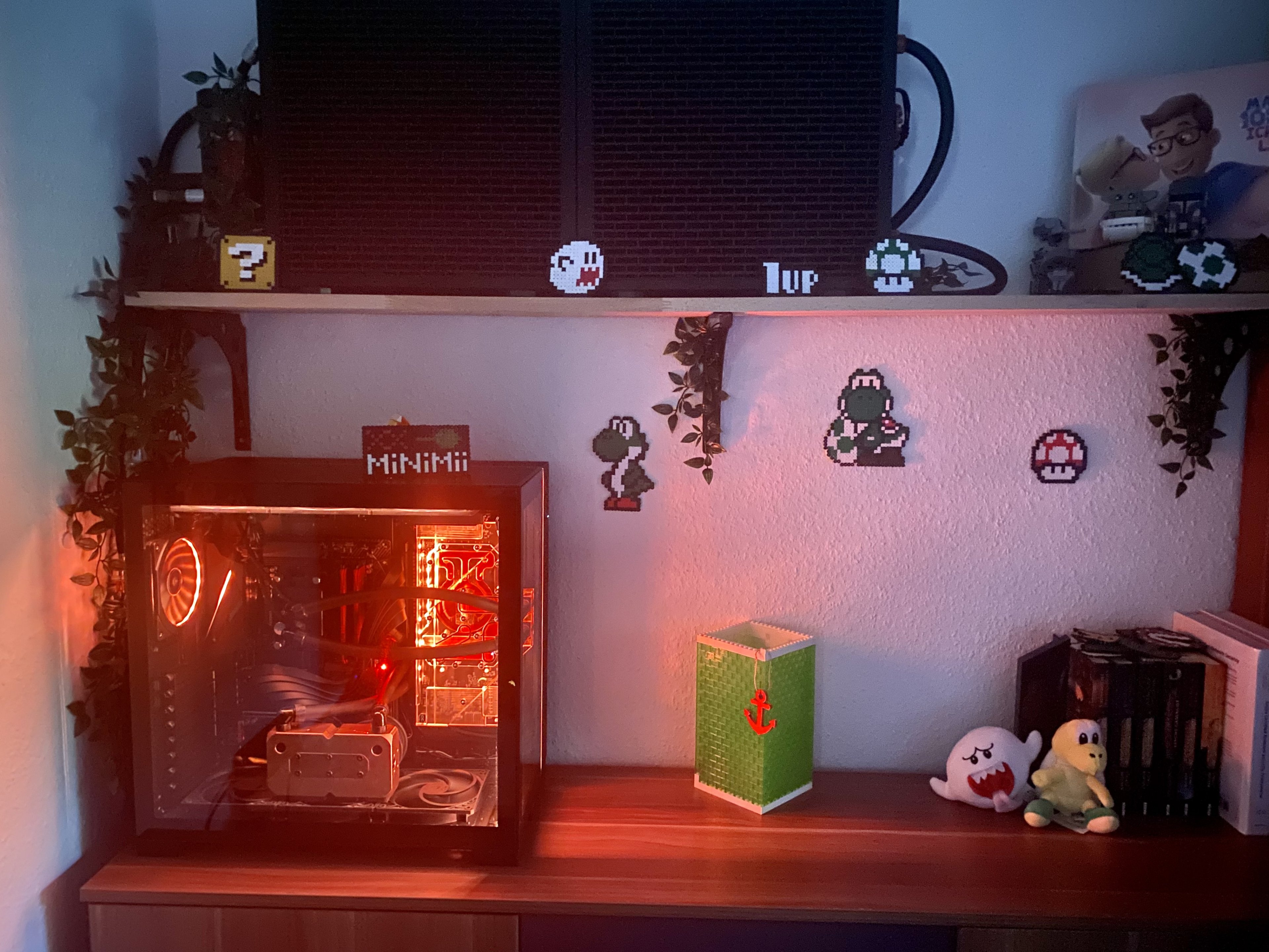

Eigentlich brauchst du nur ein Brett an der Wand, welches zwei Zentimeter tiefer ist, als der Radiator. Den stellst du ohne Füße drauf und dreht von unten ein paar Schrauben durch, in die Gewinde, die für die Füße vorgesehen sind.

Ja! Die Wandhalterung für Mora liegen bei gut 25€ + Versand sind dann die besagten 30€.minimii schrieb:
Die Konsolenhalter habe ich noch hier, mehrfach. Ebenso auch die Montageschienen. Beides ist deutlich günstiger, als die Mora-Halterungen.

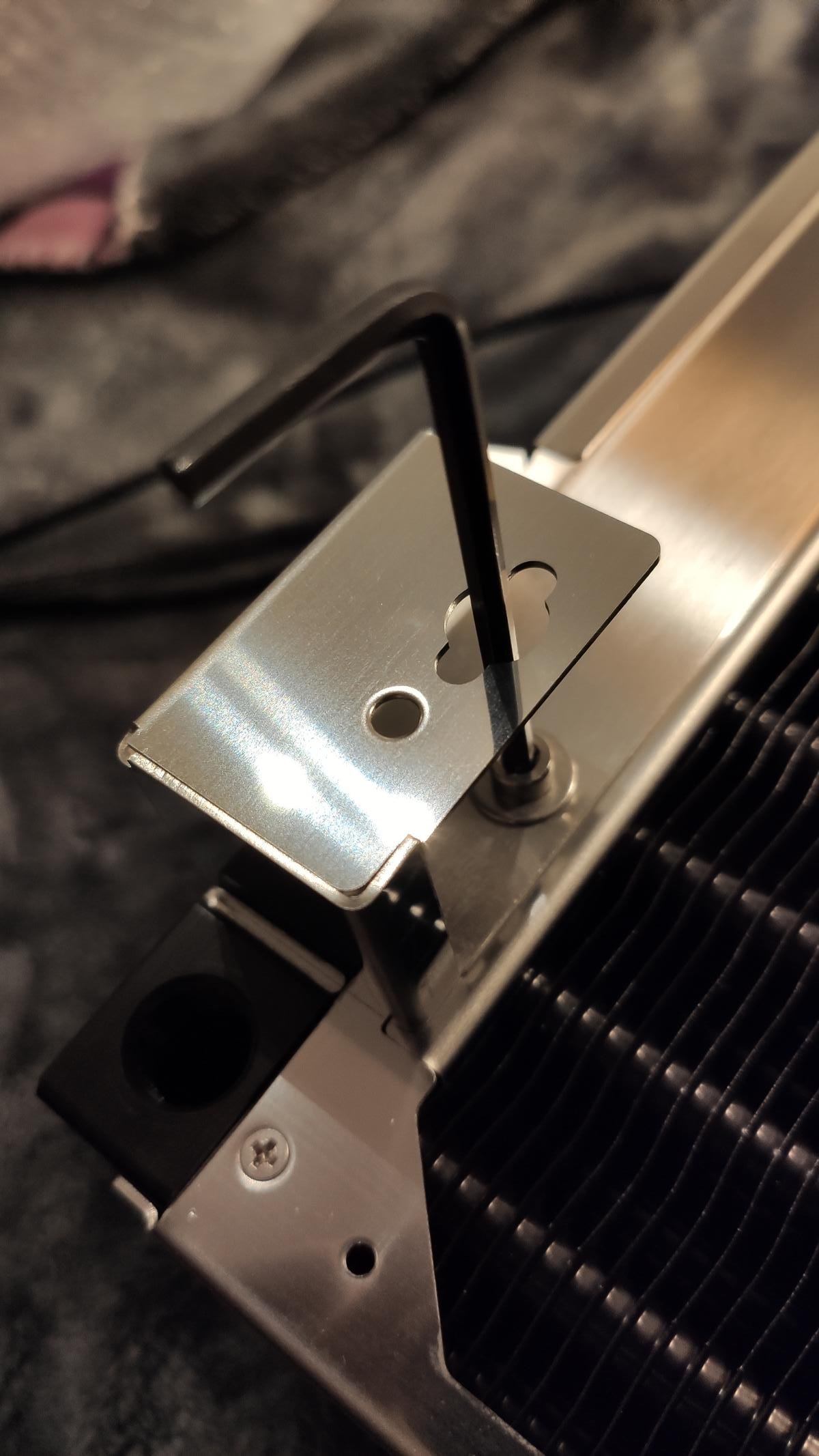

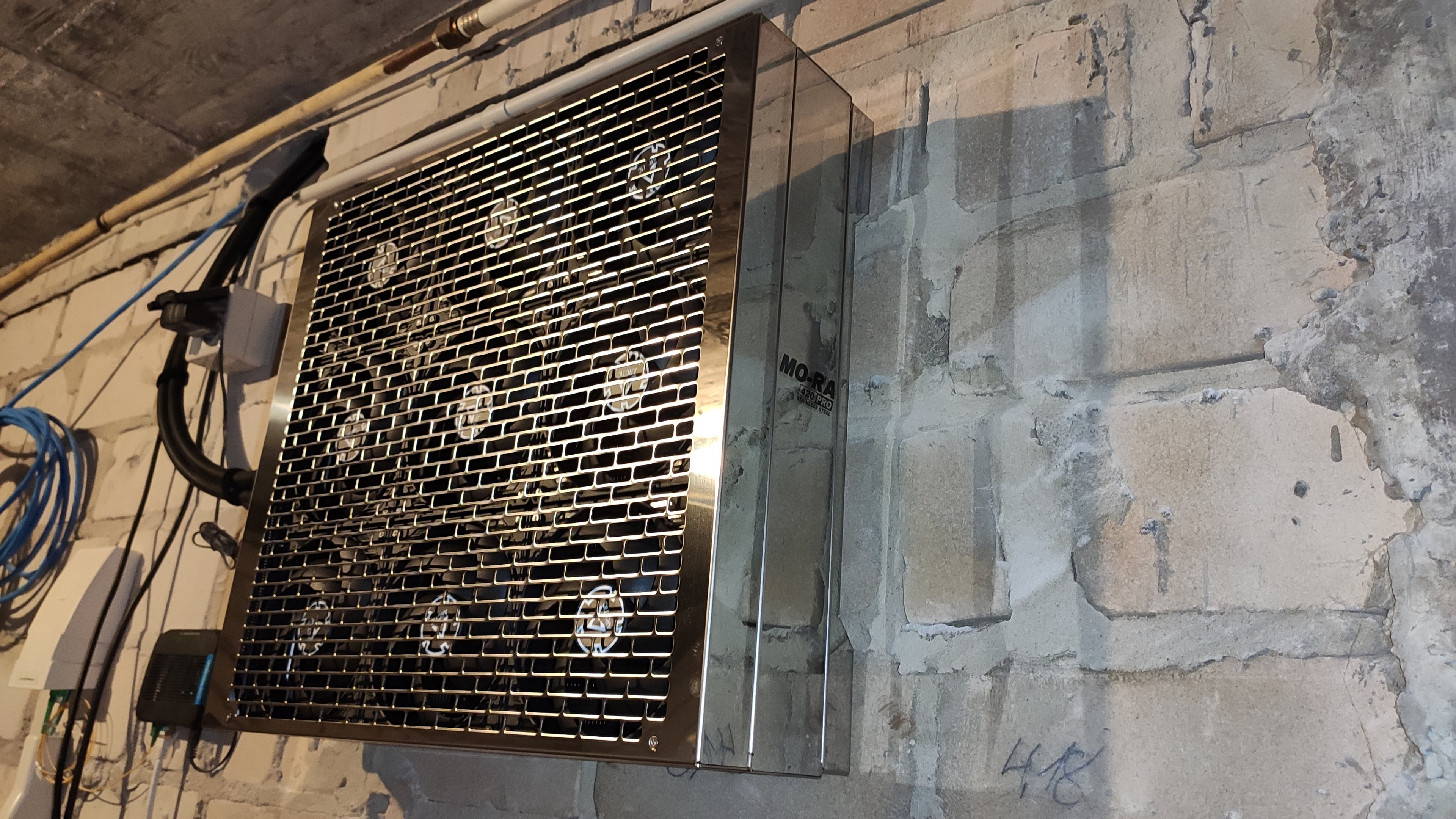

@Midnight Sun Ich kann den Unmut über den Preis der Wandhalterung verstehen. Aber als ich das Teil bei mir verbaut habe, muss ich sagen das jeder Cent gerechtfertigt war. Die Materialstärke, wie sauber das Edelstahl verarbeitet ist, die Kanten umgelegt, die hochglanz Politur usw. Das ist ganz bestimmt kein simpler Haken um eine MoRa an die Wand zu hängen. Kann man sicher auch in billig machen, aber bei Watercool hat man sich für diesen Weg entschieden. Die Blende fand ich übrigens ebenso gelungen und keineswegs überteuert.

@Youngtimer Das die Watercool Produkte eine super Qualität haben, habe ich ja selber schon begutachten können ... habe ja jetzt einige Teile schon hier verbaut.
Ich schaue mal ob die Halterungen bei mir einziehen dürfen.
