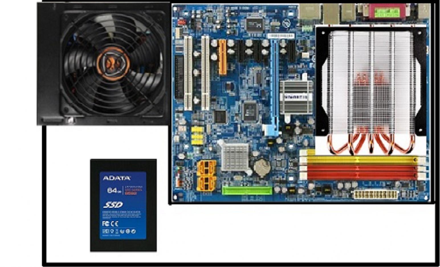

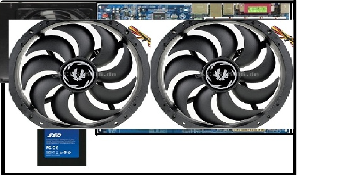

Ist jetzt nicht perfekt,aber was hälst davon?
NT Lüfter Raus,alle Seiten mit Gitter von ca.5-7cm Höhe damit die Luft dort austreten kann,2 200-230er Lüfter die du übers Mobo (CPU Temp) regelst und die bei ner CPU Temp von z.b. 40°C angehen und weiterhin durch die Temperatur geregelt werden.
