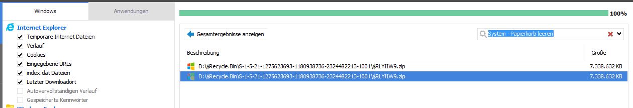

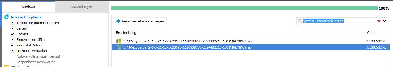

Hallo Leutz,
Habe über den CCleaner herausgefunden, dass in meinem Papierkorb scheinbar 2 Dateien mit dem selben Namen und der selben Größe vorhanden sind, die sich nicht löschen lassen.
Im Windows Explorer wird mir nur der Ordner als "Papierkorb" angezeigt, wenn ich die Anzeige für die geschützten Systemdateien einschalte. Die Datei ist jedoch nicht sichtbar.
Wie im Screenshoot zu sehen, ist die Datei jeweil ca. 7 GB groß (Löschen.jpg - Bild 1)
Über eine Ubuntu Live CD hat diese Datei nur ca. 30 Byte und einen Linkpfeil.

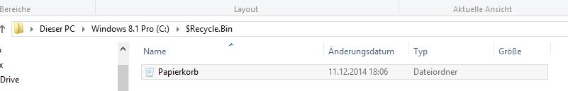

Wenn ich den Ordner "Papierkorb" unterhalb Recycle.bin (Explorer.jpg - Bild 2) lösche, ist die Datei anschließend weiterhin für den CCleaner "sichtbar".
Hat einer von euch eine Idee, wie ich die 2x 7 GB löschen kann?

Ich versuche es noch mal anders:
In einem Papierkorb habe ich einen Papierkorb mit einer Datei.
Mit dem CCleaner werden mir 2 Dateien mit dem selben Namen und Größe (ca. 7 GB) angezeigt.
Der selbe Ordner unter Ubuntu wird mir die selbe Datei (Einzahl) mit ca. 30 BYTE angezeigt und ist als eine Art Link markiert.
Ich kann die Datei selbst mit Ubuntu nicht löschen.
Unter Windows wird mir die Datei nicht mal angezeigt, wenn ich die geschützten Dateien mit anzeigen lasse.
Vielleicht ist es so etwas verständlicher?! Und bitte vor dem Helfen die Screenshots anschauen, danke.

Um mal den Unsinn von oben zu aufzuklären:
Es gibt keine resevierten Bereich des Dateisystem. Eine Datei die im Dateisystem vorhanden ist wird normalerweise vom Explorer als Datei aufgeführt.
Wird die Datei gelöscht, so wird der Eintrag des Dateisystems verborgen und im "virtuellen" Ordner Papierkorb, der eine Verknüpfung auf die in der Registry hinterlegte GUID für Recycle.bin darstellt, angezeigt.
Dort wird die Dateiinformation solange angezeigt bis sie
-endgültig gelöscht wird und dann der Festplattenplatz als frei markiert wird
-der Papierkorb entfernt wird
-die Partition oder das LW auf das der Link Papierkorb zeigt ohne weitere Vorkehrungen aus dem System genommen wird.
Letzteres wird beim TE passiert sein. Als das System noch mehrere Partitionen oder Laufwerke aufwies, wurde der Papierkorb auf D: erstellt und in der Registry von C: hinterlegt. Nach dem die Partition verschwand konnte der Link keine Dateiinformation mehr anzeigen, stattdessen wird die Security ID des Nutzers , welcher die Datei gelöscht mit dem entsprechenden Eintrag aus der Registry angezeigt.
Es wäre schön, wenn nicht sofort jeder Ahnungslose sich zum Admin macht und seine Rätseleinlagen hier postet.
Danke Plaste...
So oder ähnlich muss es wohl passiert sein...
Ich habe noch mal Ubuntu von CD angeschmissen und auf den den Ordner mit der GUID in allen Recycle.bin Ordner (auf allen Laufwerken) gelöscht. CCleaner zeigt mir nun nicht mehr die Datei/en an...

Da man nicht als einfacher Nutzer die Dateien von anderen löschen kann, muss man sich als Administrator anmelden. Öffne die Eingabeaufforderung.
Danach kann man mit :
C:\> rd /s c:\$Recycle.Bin
alle Einträge aller Nutzer aus dem Papierkorb entfernen. Ich hoffe es hilft.
Das erspart den Umweg über ein anderes BS.
