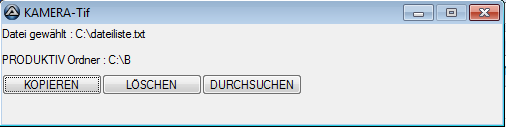

//EDIT: So, hatte gerade den ersten Kaffee. Nimm AutoIT.
in der beigefügten .au3 den Produktiv-Ordner angeben (beispielhaft : C:\B)
Kompiliere beigefügte .au3
Die Dateiliste muß als .txt vorliegen und folgende Form aufzeigen : C:\A\1.tif
sieht dann so aus:
Code:
#include <FileConstants.au3>
#include <MsgBoxConstants.au3>
#include <GUIConstantsEx.au3>
#include <File.au3>
#include <string.au3>
#include <WinAPIFiles.au3>
Func Example()
GUICreate("KAMERA-Tif ", 500, 100, 300, 100)
; ORDNER angeben, wohin die Datein kopiert werden sollen
$folderPRODUKTIV = "C:\B"
; nach txt-Datei durchsuchen & anzeigen
$sFileOpenDialog = FileOpenDialog("Bitte TXT wählen", @ScriptDir & "\", "Textdatei (*.txt)", $FD_FILEMUSTEXIST, "")
$file = FileOpen($sFileOpenDialog, 0)
; GUI
Opt("GUICoordMode", 2)
 GUICtrlCreateLabel("Datei gewählt : " & $sFileOpenDialog, 2, 5)
  GUICtrlCreateLabel("PRODUKTIV Ordner : " & $folderPRODUKTIV, -1, 5)
  $Button1 = GUICtrlCreateButton("KOPIEREN", -1, 0, 100)
  $Button2 = GUICtrlCreateButton("LÖSCHEN", 0, -1)
  $Button3 = GUICtrlCreateButton("DURCHSUCHEN", 0, -1)
  GUISetState()
; Solange anzeigen, bis X gedrückt wird
  While 1
    $msg = GUIGetMsg()
    Select
    Case $msg = $GUI_EVENT_CLOSE
       Exit
;KOPIEREN
Case $msg = $Button1
   While 1
    $line = FileReadLine($file)
    If @error = -1 Then ExitLoop
    FileCopy ($line, $folderPRODUKTIV , $FC_OVERWRITE)
WEnd
FileClose($file)
;LÖSCHEN
Case $msg = $Button2
FileDelete($folderProduktiv & "\*")
;DURCHSUCHEN
Case $msg = $Button3
;wenn Button Durchsuchen, Programm schließen & nochmals starten
;Run( FileGetShortName(@AutoItExe) & " " & FileGetShortName(@ScriptFullPath))
Run( FileGetShortName(@AutoItExe) & " " & FileGetShortName(@ScriptDir))
Exit
EndSelect
 WEnd
EndFunc
Example()
Exit
  • KAMERA_TIF.zip
