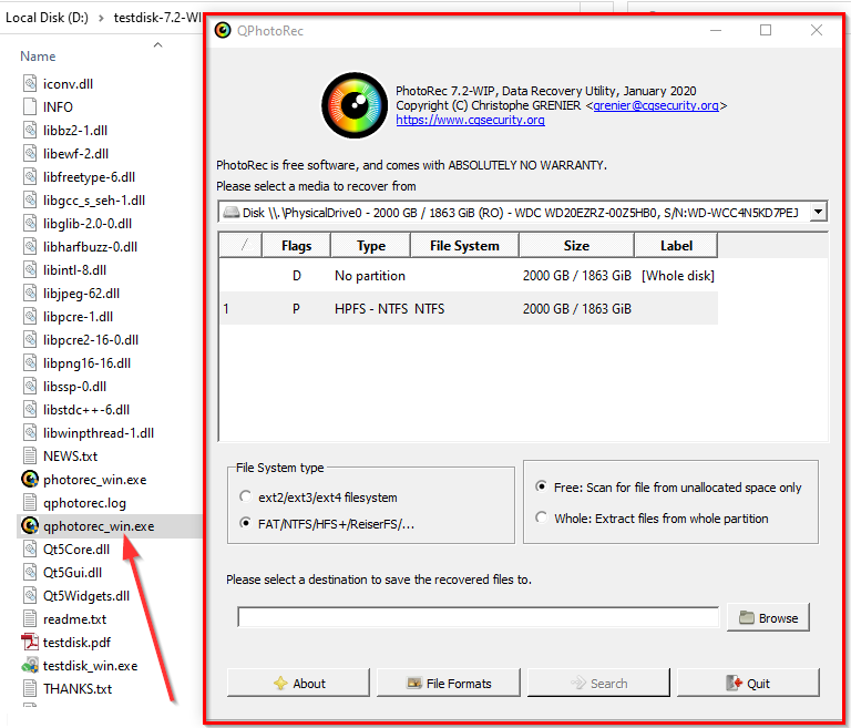

Versuch es mal mit PhotoRec.
-> https://www.cgsecurity.org/wiki/PhotoRec
Es kann sein, dass die Antivirensoftware meint, das der Download schaedlich ist. Dem ist aber nicht so.
Hat auch eine grafische Oberflaeche.
Wenn das Tool nix findet, hat das Telefon beim Formatieren die Arbeit gut gemacht.
ich habe es ausprobiert und wieder nichts gefunden. Ja, hoffnungslos. Die Formatierung hat weiniger als eine Minute gedauert und über 13 GB endgültig gelöscht. Ich denke an Datenrettung-Dienste. Vielleicht könnten sie noch was tun :(

Das hab ich eben gerade auch ausprobiert.
Olles Moto G mit LineageOS (Android 7.1.2), MicroSD formatiert, an PC angeschlossen, PhotoRec losgelassen, nix gefunden.

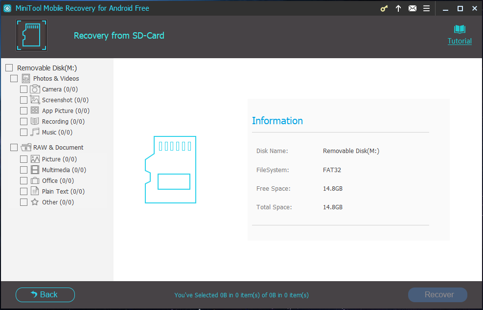

Im Moment rennt hier das MiniTool Mobile Recovery for Android. Allerdings vermute ich, dass auch das nix finden wird. Dauert auch noch ne ganze Weile fuer die 16 Gbyte Karte am USB2.
So, hier das Ergebnis des von Eigenlob stinkenden Tools. -> NIX

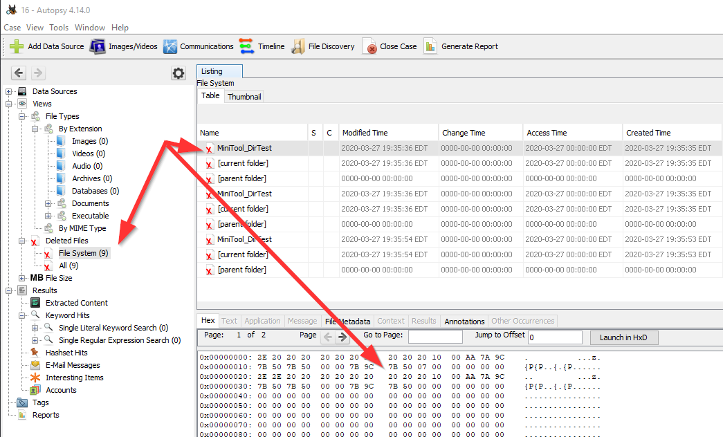

Rein weil es mich interessiert, lasse ich noch Autopsy auf die Karte los.

Diese krude Minitool-Software schreibt und loescht auf dem Datentraeger von dem Daten gerettet werden sollen! Ja ok. Normalerweilse zieht man ein Image von einem zu rettenden Datentraeger und durch sucht das Image. Nur das bietet dieses Tool ja garnicht an. Das will entweder per ADB das Telefon oder halt die MicroSD.
Fazit. Solche Software ist untauglich.
An den Nullen links oben siehst Du, dass auch Autopsy nix findet was vom Telefon stammen koennte. Waren Bei mir ein paar MP3 und einige APK.
Android scheint wohl in der Neuzeit beim Formatieren eher "sicher zu loeschen" als wie MS-OS nur Verweise/Eintraege zu killen. Wenn dem so ist, bringt auch kein Datenretter etwas.
