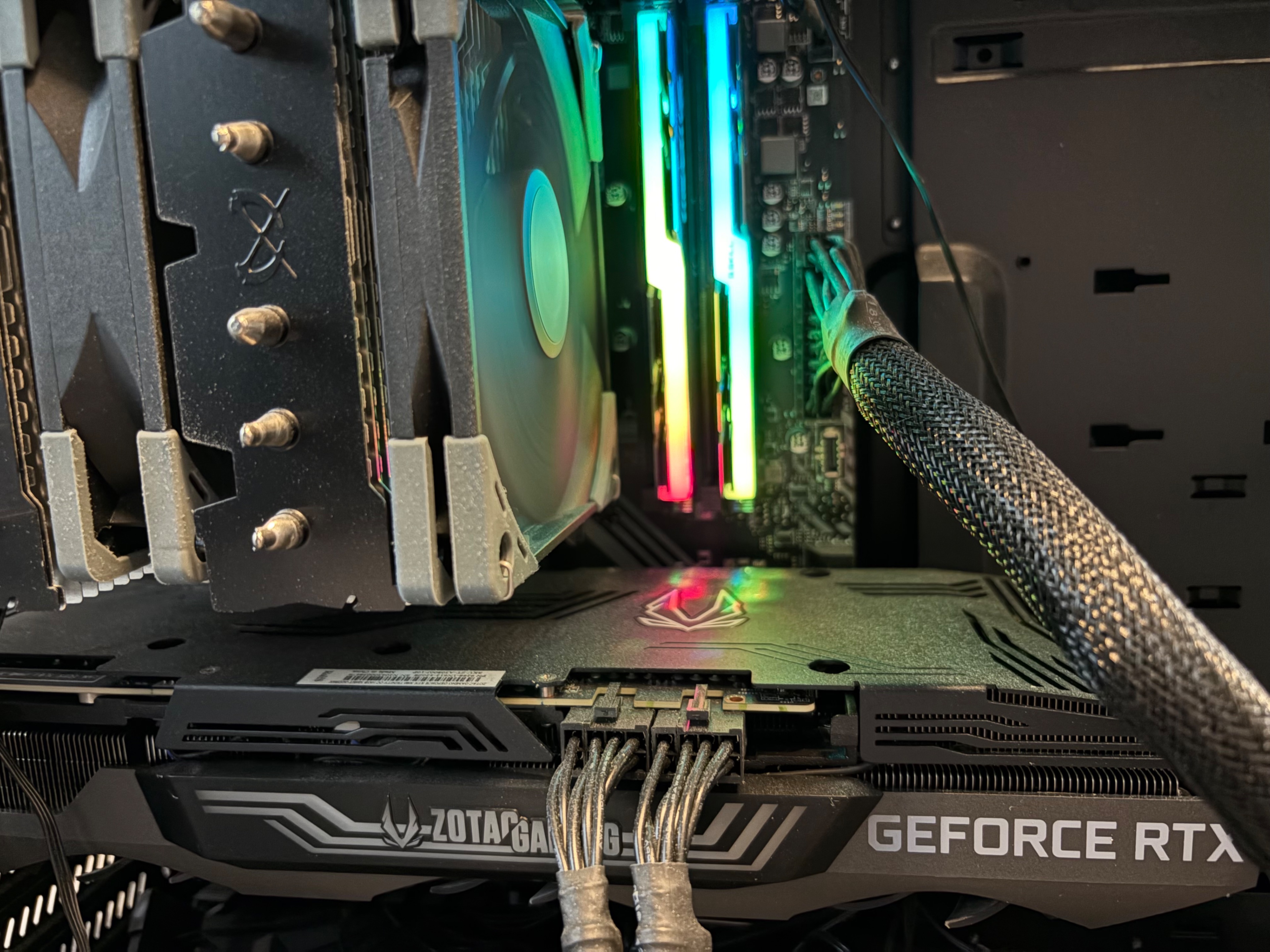

Wie ist die Stromverkabelung von netzteil zur Grafikkkarte? Y-Kabel falsch) oder zwei einzelne Kabel (richtig) ?

Grafikkarte ist bei zwei separaten Kabeln angeschlossen.

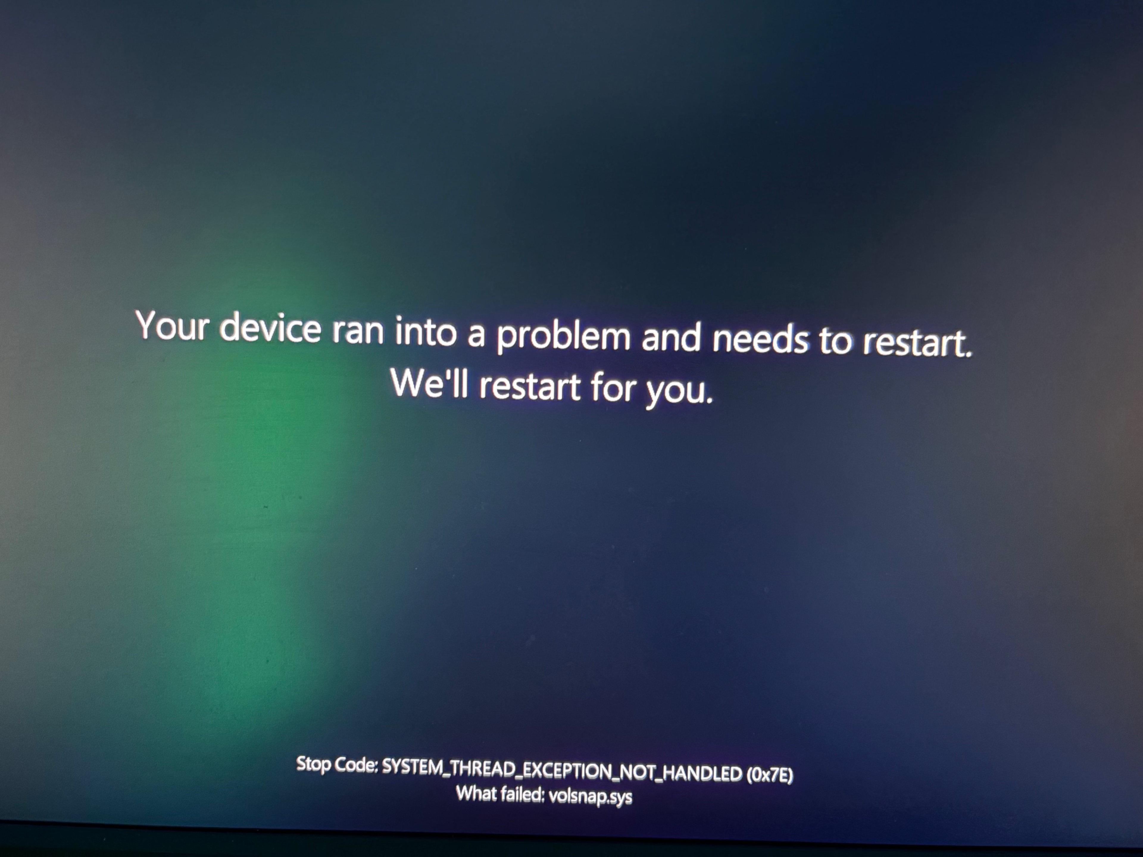

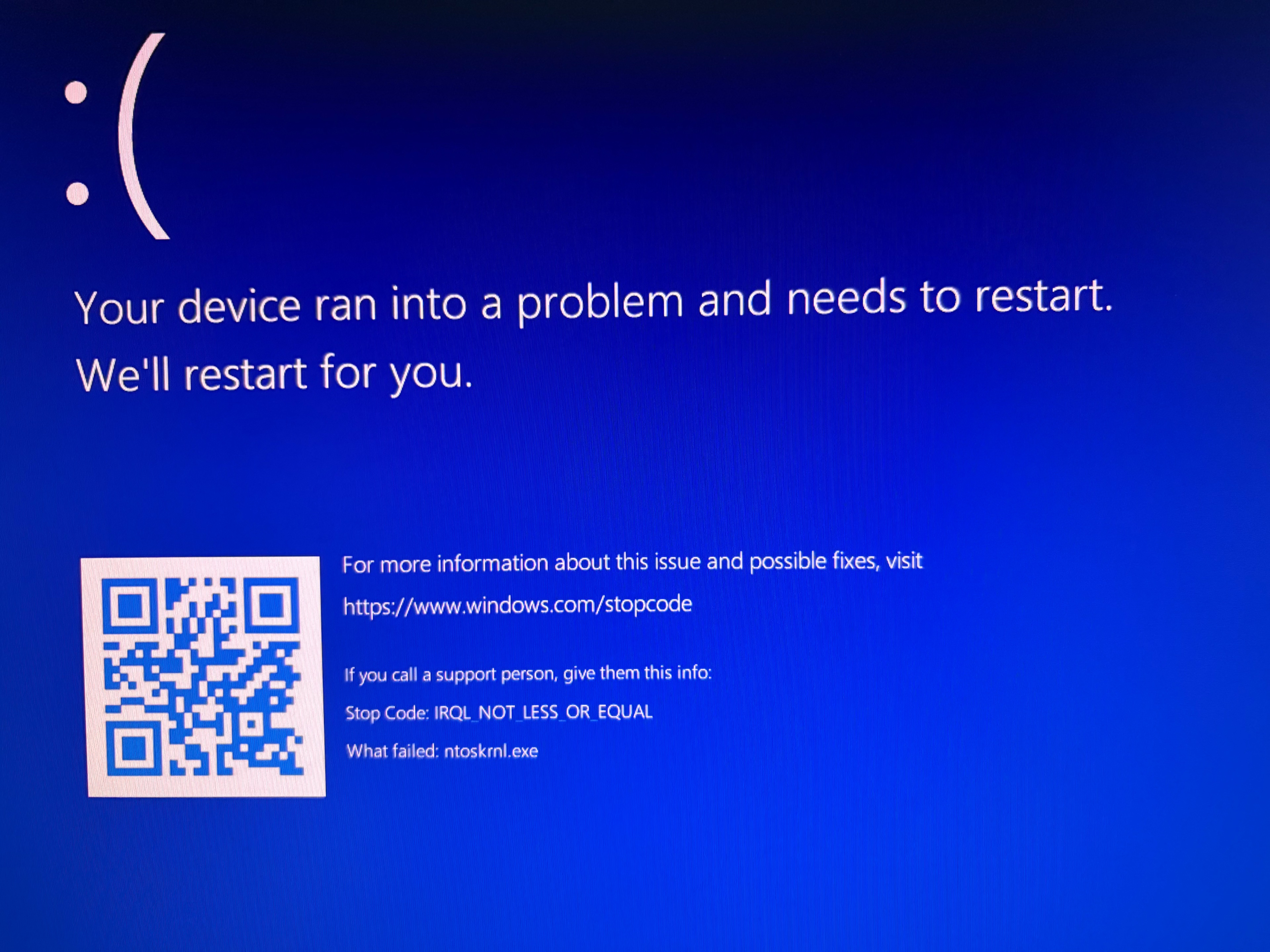

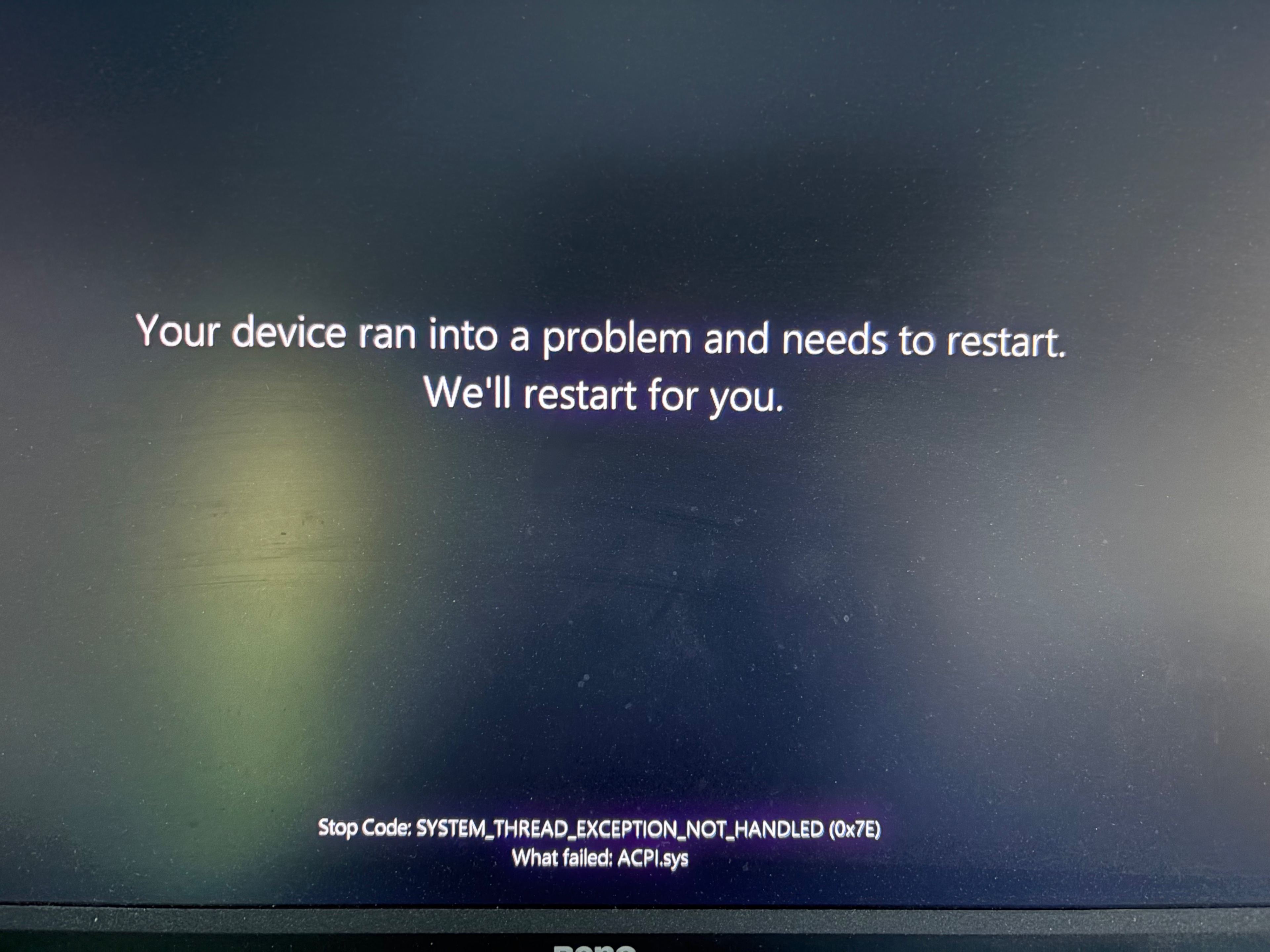

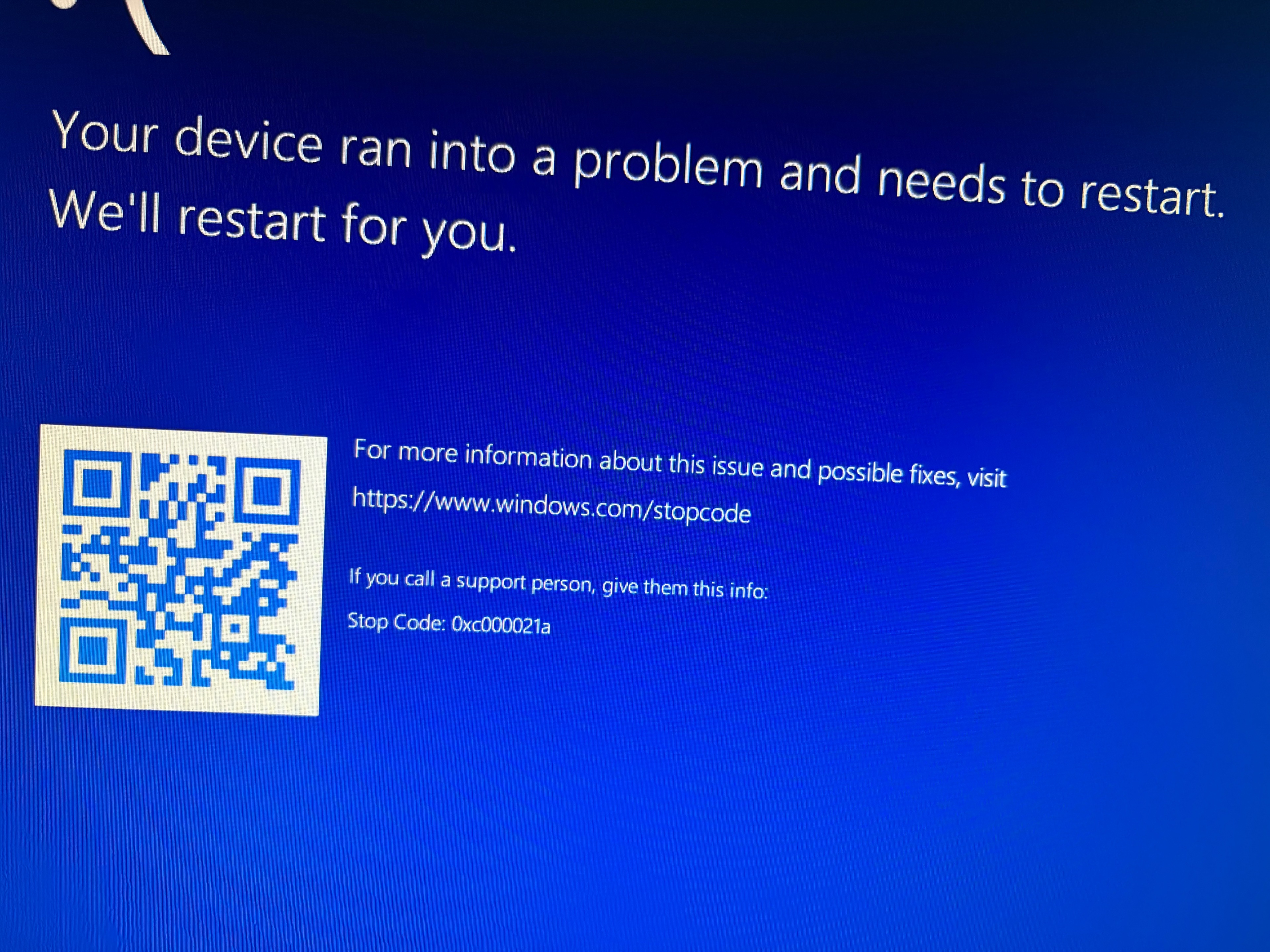

Hab mal alle Fehlermeldungen anbei.

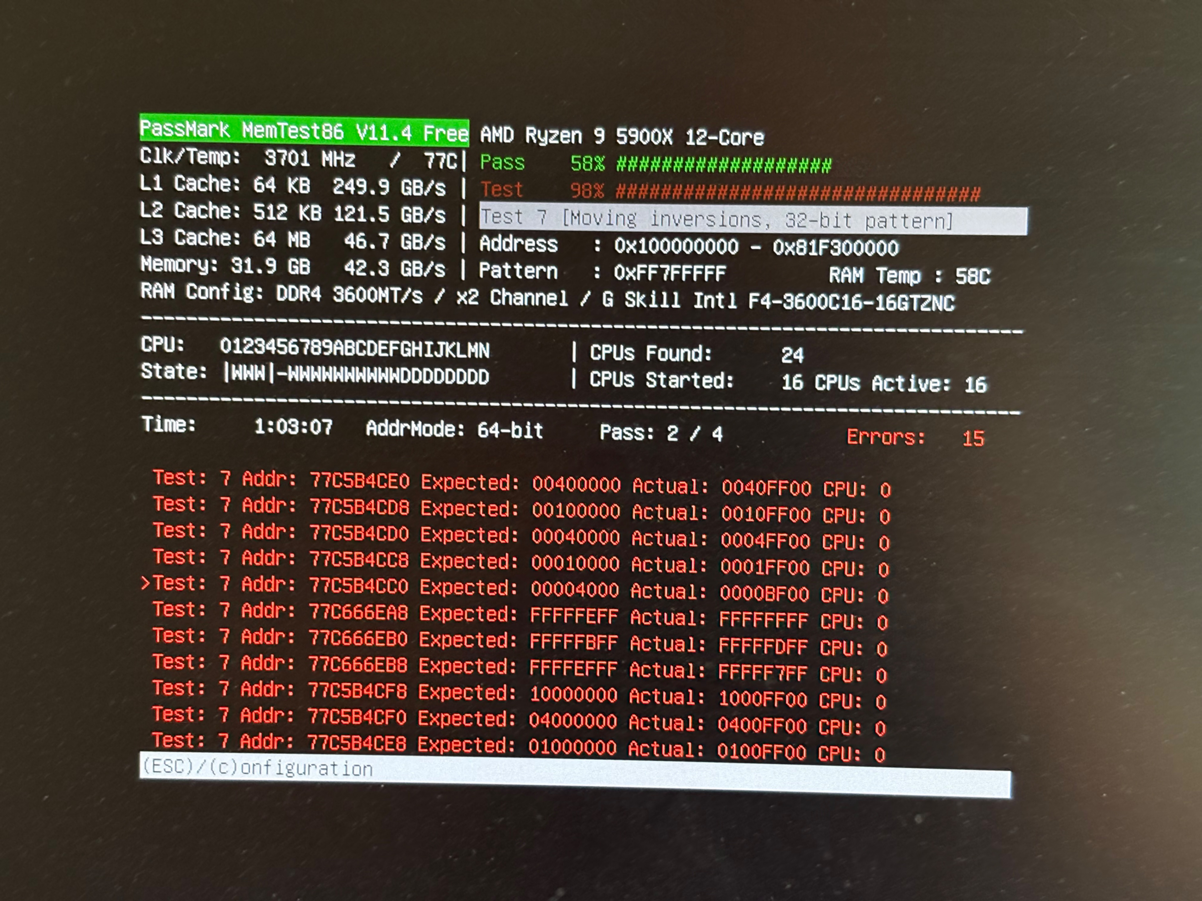

Der memtest86 läuft gerade. Sieht nicht gut aus. Was heißt das?

Ja, ihr habt recht. Ist der RAM. Habe gerade den ersten gestestet auf Slot 1, teste gleich den zweiten. Wenn beide auf Slot 1 in Ordnung sind, ist wohl der Slot hin, richtig?
Oder der Ram-Controller in der CPU.
Reaktionen: JumpingCat
Die Art wie der Fehler laut Logausgabe auftritt deutet auf einen kaputten Baustein/Stelle auf dem Modul hin.
Wenn der RAM übertaktet wäre oder der Signalweg von der CPU zum RAM gestört wäre, dann würde es massenweise an diversen Stellen Fehler hageln. Die Adressen sind zusammenhängend.
Denke eher nicht das nur der RAM Slot physikalisch defekt ist.
Reaktionen: Skudrinka
Beide RAMs werfen auf Slot 1 keine Fehlermeldung aus.
Reaktionen: eYc
Na dann die Slots durch testen.
