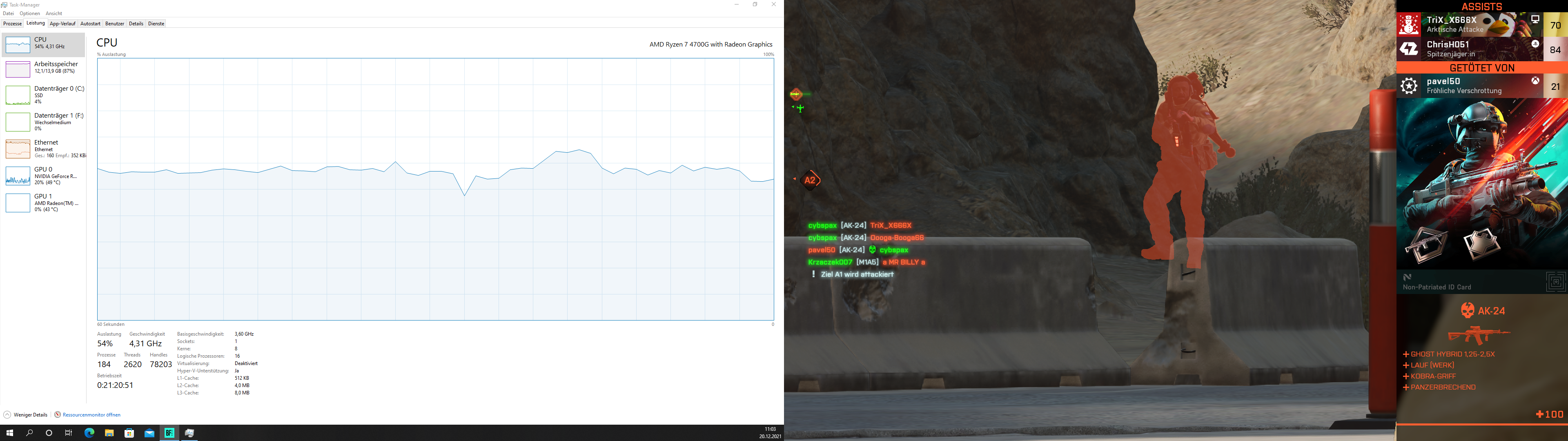

ich wollte fragen warum meine cpu mehr arbeitet als meine gpu beim zocken ist das normal?
ich kenn mich nicht so gut aus, ich hoffe mann kann es gut sehen
ich hab riesen fps drops beim zocken und beim 3D benchmark läuft alles prima 3000 punkte runtergerechnet, da steht das ich 140Fps in warzone habe aber ich schaff nicht mal bis 100fps.

Dein Arbeitsspeicher im Taskmanager entspricht nicht dem von dem MediaMarkt Link.
Bei MediaMarkt steht das du 16 GB haben solltest. Dein Taskmanager zeigt nur 14GB.
Deine CPU ist in etwa so stark wie n Ryzen 5 3600 und dafür sind deine FPS normal.
CPU-Bottleneck, sonst nix.
Eine APU mit einer GPU ist ne Fehlkonstruktion leider, die Kiste hätte ich so nicht gekauft.

Er hat eine APU, die zwackt 2GB ab. AMD Ryzen 7 4700G
Prüfe ob du die APU nutzt und ob diese sich vom RAM noch was klaut.
Wie ist der Monitor angeschlossen? Am Mainboard auch was angeschlossen was die APU noch braucht?

die intigriete graphik hab ich abgeschaltet und versucht war das selbe ergebniss ich hab mein monitor per display port an meine graka
Ja, wie gesagt:
Deine APU/CPU ist einfach nicht die schnellste und deswegen bist du im CPU-Limit.
Du kannst auch im CPU-Limit hängen, wenn die im Taskmanager nicht auf 100% ist.

Es gibt für dieses Problem keine Lösung, da ist nix defekt oder sowas. Deine CPU ist einfach zu schwach für die Grafikkarte.
Mehr hilfreiche Antworten KANN es nicht geben. Schau dir Benchmarks an zu der CPU.
